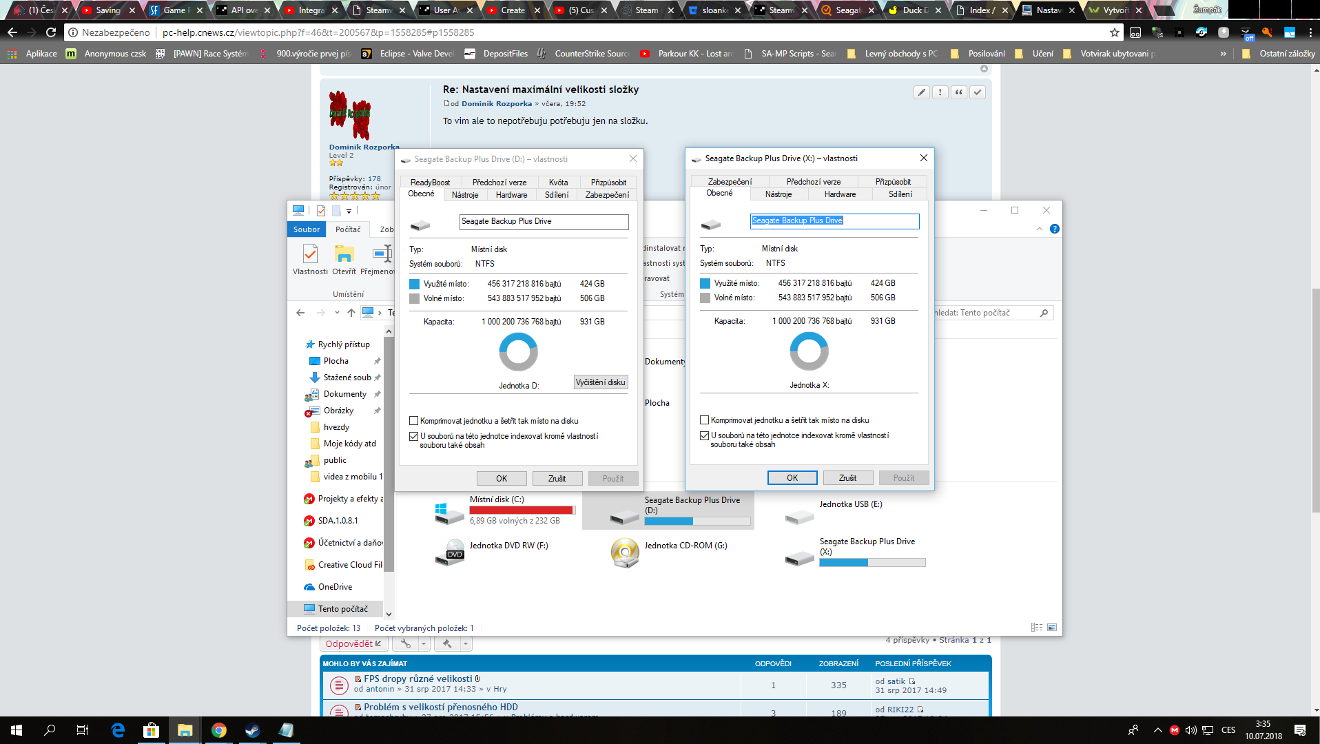

Příspěvekod Dominik Rozporka » 10 črc 2018 03:39
Tohle je dobrý nápad ale škoda že stejně nejde :(
Není tam možnost Kvóta.
Máte někdo lepší nápad nebo tak něco?
Re: Nastavení maximální velikosti složky
Příspěvekod Uziv00 » 10 črc 2018 06:30
Tak analogicky k tomuto - vytvořit diskový oddíl té velikosti jakou max. velikost složky potřebuješ. Tam víc určitě nenahraješ :-)
Možná by šlo použít program https://cestiny.idnes.cz/dekart-private ... oftware_bw nebo podobný.
faraon
Příspěvky: 7400
Registrován: prosinec 10
Příspěvekod faraon » 10 črc 2018 18:34
I bez programu, ale nevím jestli to nefunguje jenom v serverové edici: https://technet.microsoft.com/en-us/library/dd163561.aspx
Příspěvky: 54949
Příspěvekod petr22 » 10 črc 2018 19:24
Kvoty jsou pouze na serveru.
