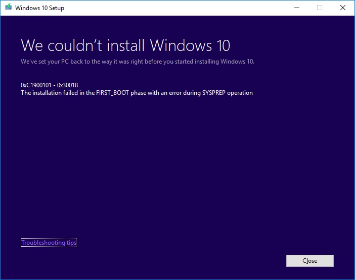

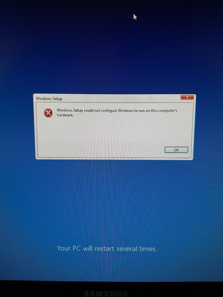

Zdravím. Mám problém s aktualizací desítek na verzi 1803 a jsem už opravdu zoufalý.
Vždycky mezi 44 - 55% mi to hodí hlášku "Windows Setup could not configure Windows to run on this computer's hardware."

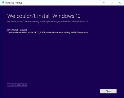

Tak to hodinu instaluje, kolem 90% se restartuje a začnou běžet updaty a skončí to stejnou hláškou, vždy na 51%.
Poté se automaticky spustí obnovení systému jako vždy a po startu mi to hodilo hlášku viz. příloha.

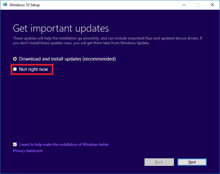

Zabudol som napísať,ja odpojím net a aktualizácie dám nesťahovať.

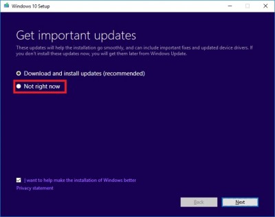

Myslíš tuto volbu viz. příloha? Pokud ano, tak to jsem zvolil a i přes to se mi začaly instalovat aktualizace.

Áno.Odpoj net.

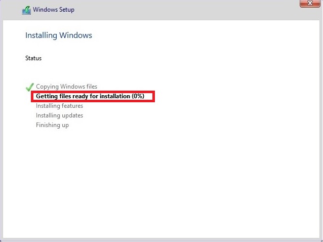

Každopádně při instalaci jsem zformátoval disk, začal instalovat a v druhém kroku (viz. příloha) to spadlo po pár procentech s nějakou hláškou ve stylu, že Windows nemůže být nainstalován - už si nepamatuju přesně..
Už jsem nevěděl co, tak jsem zkusil přepnout z UEFI na Legacy, přes cmd jsem překonvertoval GPT na MBR, to se mi pak instalace sekla hned na 1%, takže opět jsem přepnul z Legacy na UEFI, konvertoval zpět z MBR na GPT, flash jsem vložil ze 3.0 slotu do 2.0 a potom to šlo. Spíše si hrál počítač se mnou než já s ním :D
