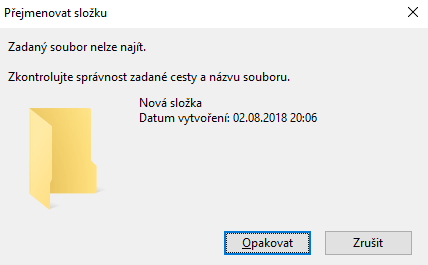

Dobrý den,

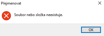

mám celkem nový (dvakrát reklamovaný) notebook od Asusu s disky SSD - 128GB a HDD 1TB. Když přišel z druhé reklamace kvůli lagování celého systému, měl prý vyměněnou základní desku a zformátované oba disky. Protože 128GB stačí na systém a na nejdůležitější programy, chtěl jsem si změnit výchozí složku pro instalaci programů.V editoru registrů jsem změnil cestu pro Program Files, Program Files (x86) a Common Files, programy, které jsem již měl naistalované jsem přesunul na druhý disk, ale od té doby, když na jakémkoliv disku chci přejmenovat složku (s vytvořením není problém), tak na mě vyskočí tohle:
a po kliknutí na opakovat tohle:

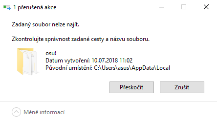

Řekl jsem si, že to nějak přežiju a později se to pokusím spravit, ale dneska jsem neúmyslně smazal několik souborů a složek. Při pokusu o obnovení z koše tohle:

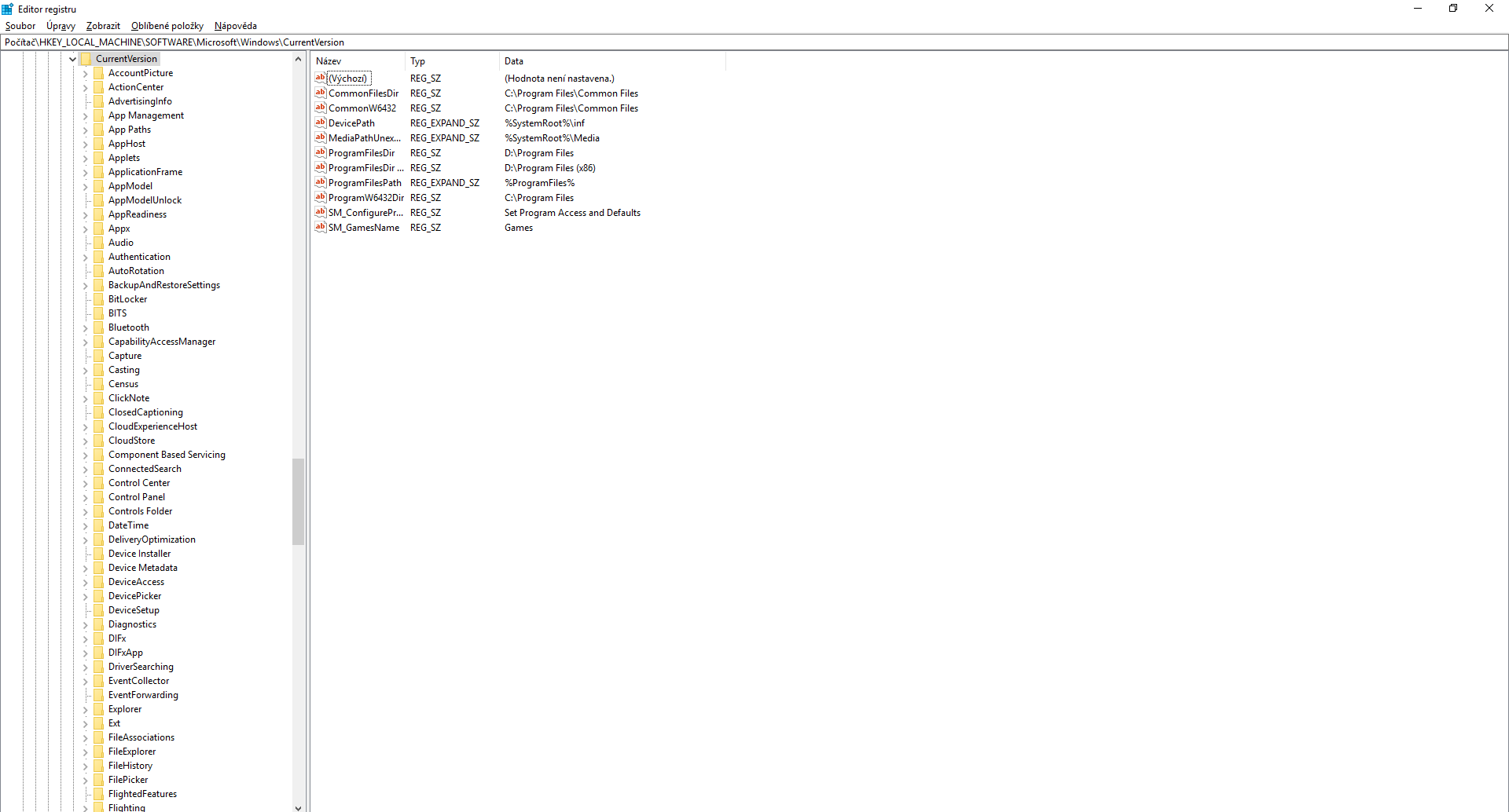

Ještě přidávám screenshot z editoru registru:
Různé upravování cest v tom registru nepomohlo a nástroje na opravu registru od iObit také ne...

Já si také přes registry měním cesty, a zjistil jsem, že některé ty cesty tam jsou vícekrát, tak třeba jestli v tom není problém, že jsi na některou zappmněl.

No, ale když to vrátím na původní, tak to také nepomáhá. Nic jiného než CurrentVersion jsem neměnil...

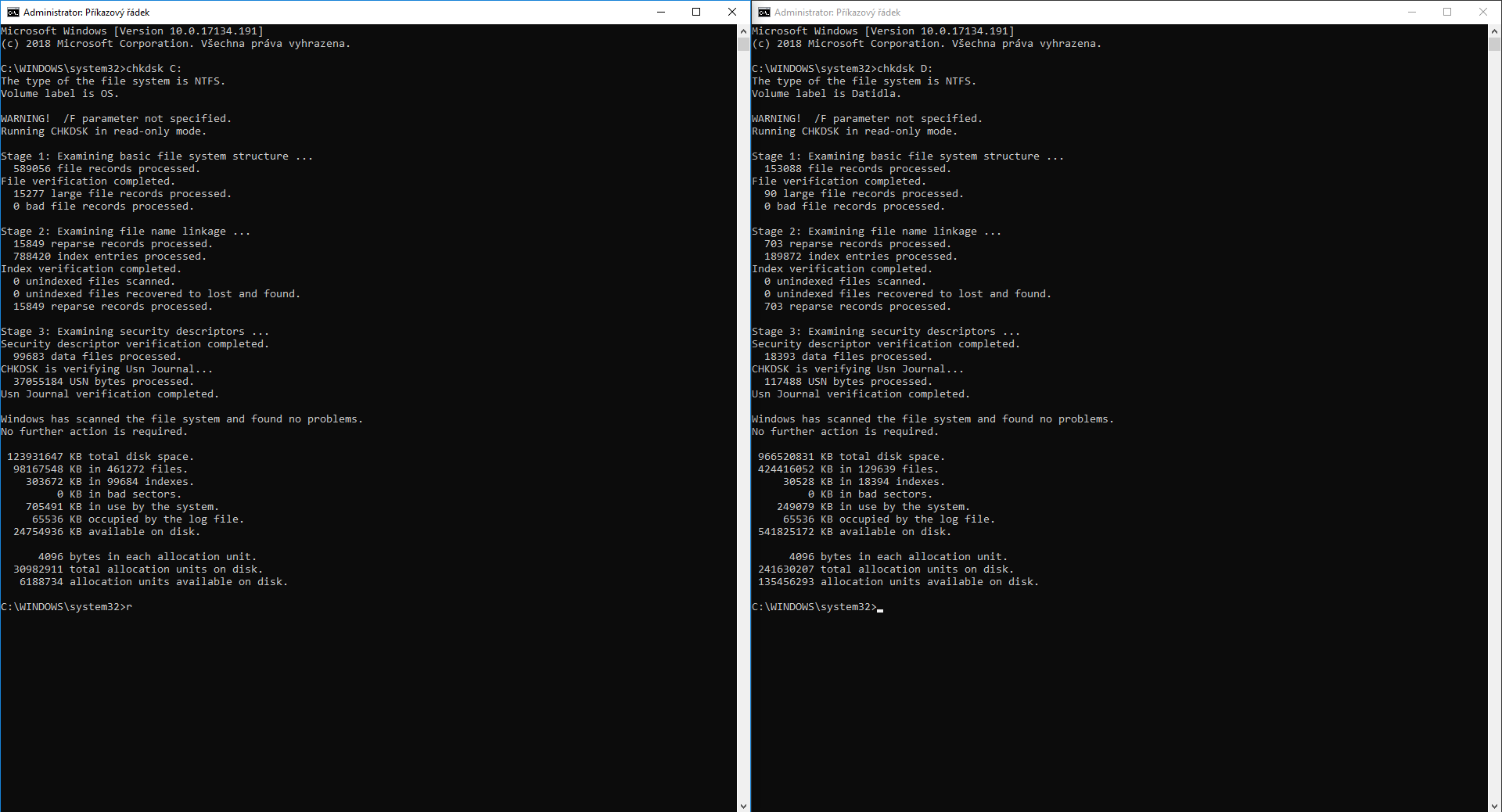

otestuj všechny oddíly pomocí chkdsk

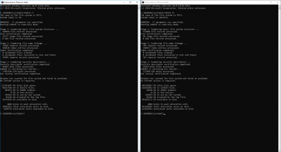

Příspěvekod NenapadaMeNic » 07 srp 2018 23:18
Děkuji za radu, ale prý jsou oba disky bez chyb
Dodatečně přidáno po 35 vteřinách:
Screenshot:
Dodatečně přidáno po 8 minutách 58 vteřinách:
Ještě jsem nastavil chkdsk /f při restartu, ukládá se někde log nebo jak to funguje?

Funguje to prakticky stejně. Je to proto, že chkdsk potřebuje přímý přístup na disk, jenže windows to nedovolí. Z toho důvodu je třeba provést kontrolu po restartu, ještě před zavedením systému.

Ano, ale kde uvidím výsledky? Nebo nejsou? Chkdsk spuštěný v nastavení neodhalil nic a stejně tak ani v CMD.

Výsledky vypisuje na obrazovku. Log = viewtopic.php?t=90897

Děkuji, zrovna jsem si toho nevšiml. Můj problém to ale pořád nevyřešilo. Nebyly nalezeny žádné chyby...

V dodaném screenu nevidím hodnotu CommonFilesDir (x86).
Dále si zkontroluj nastavení v klíči "HKEY_LOCAL_MACHINE\SOFTWARE\Wow6432Node\Microsoft\Windows\CurrentVersion", zda se neliší.
