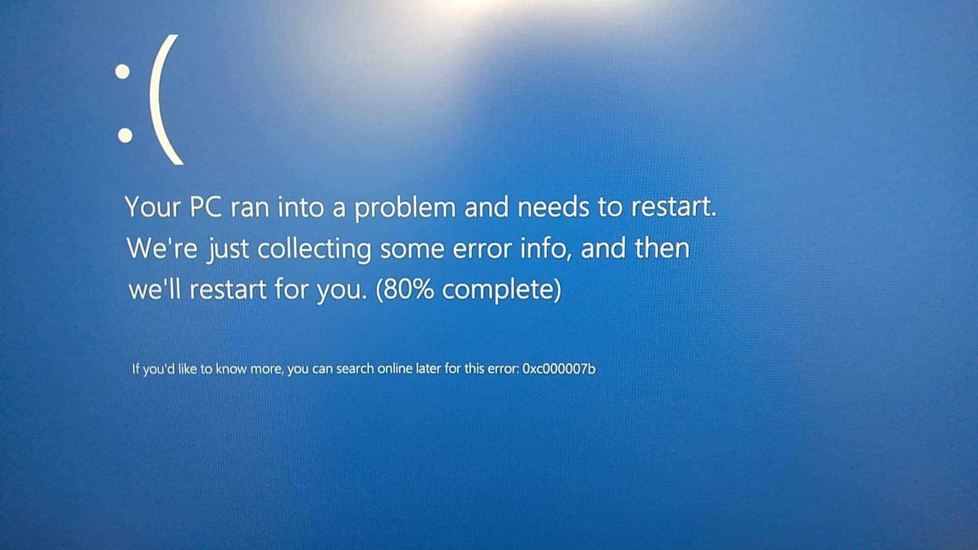

Zdravim..
Mam bluescreen ked zapinam PC a moj W8.1 nejde už zapnut ukazuje nejaky error a tak.. tak rozmyslam ci mozem nainstalovat namiesto tohoto Windows 10 z ebay.
Len na mojom PC bol od kúpi Windows 8.1 a je asi viazaný na zakl.dosku tak neviem ci sem pojde namiesto toho dat Windows 10.
Poradíte mi ? :)
PC Acer Aspire XC-605
Môžem vymenit Windows 8.1 za 10 na mojom PC ? Vyřešeno

Re: Môžem vymenit Windows 8.1 za 10 na mojom PC ?
stáhni instalační ISO W10 ze stránek MrkvoSoftu, přes Rufus vytvoř instalační flešku a zkus nainstalovat... bezplatnej přechod na W10 by stále moh projít...
Jako prvni bych zkontroloval pevny disk a pak spustil Recovery Win8.1.
Win10 tam ale v klidu das, pro XC-605 ovladace jsou.
No skúšal som dat opravu pri spustení systému a hodí mi to hned tento error ako aj pri klasickom spustení PC (viz.foto)
Tiež sa mi nedá isť do nudzoveho režimu..
Tú instalační flešku budem ale musiet vytvorit z iného PC že ? :/
Dobre a ked mi ten bezplatný prechod neprejde tak stačí len kupit W10 key cez ebay a aktivovat a bude to v pohode ?

No tak to vôbec neviem ako mám pri tomto postupovať :/
Dodatečně přidáno po 2 minutách 31 vteřinách:
zeus píše:Jako prvni bych zkontroloval pevny disk a pak spustil Recovery Win8.1.
přesně tak, bude stačit koupit licenci a aktivovat... v květnu to eště pořád fungovalo, a pokud to pude i teď, tak to po tobě vůbec nic chtít k aktivaci nebude...
Okay,a môžem to skúsiť nahrať na tu flešku aj bez toho Rúfusa ? Ten Windows by som si teda kúpil
můžeš, ale mnohdy to dělá problémy už při vytváření, každopádně to nejdřív zkus rovnou nainstalovat a pokud to po tobě nic chtít nebude, tak bezplatnej apgrejd stále funguje a nic kupovat nemusíš...
Tak nainstaloval som to cez flešku a nechce to po mne nič,ukazuje že systém windows je aktivovaný takže funguje to .. dakujem moc za radu :)
Ak môžem ešte niečo.. mohli by ste mi prosím skontrolovať disk či je v poriadku ? pošlem sem log z CDI :
