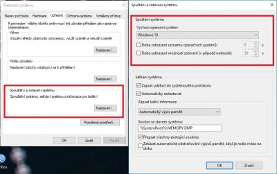

Jako první určitě nainstaluj ten starší systém. V tomhle případě Windows 7. Až potom nainstaluj Win 10.
Bod č. 1 - V ovládacích panelech -> systém -> upřesnit nastavení systému -> spouštění a zotavení systému (viz. příloha) si nastavíš čas, po jakou dobu se má ukazovat výběr OS. Výběr se ti bude vždycky ukazovat po spuštění PC.
Bod č. 2 - zabezpečení disku nastavíš oprávnění jen těm, komu chceš aby na ně mohl zapisovat. Taky můžeš udělat různá omezení v politikách. Např. zakázat instalace (tohle nejjednodušeji docílíš tak, že rodině vytvoříš normálního usera), zákaz manipulace v ovládacích panelech a další, je toho opravdu hodně. Každopádně pokud mají nějakým způsobem používat počítač, nějaký balast můžou natahat vždycky i nevědomky.
