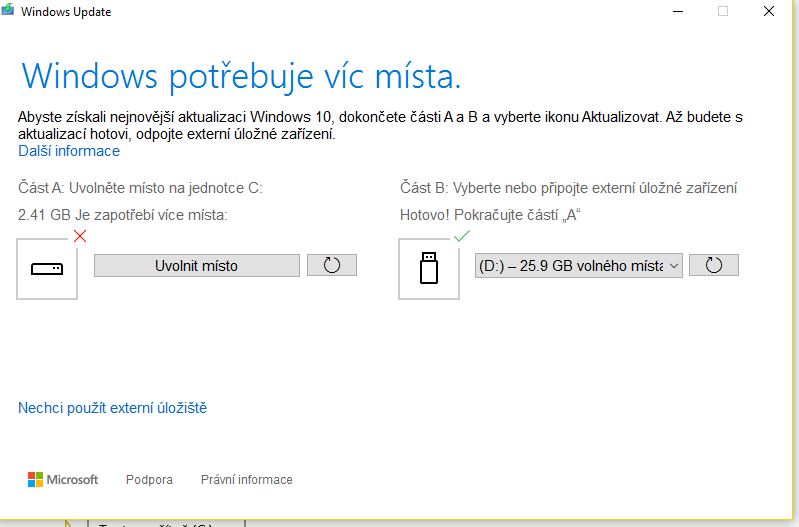

Dobrý den, nedaří se mi upgrade w10 podle tohoto návodu:
https://support.microsoft.com/cs-cz/hel ... res-update
Když vyberu USB tak to není čím potvrdit i když jsem to jednou už úspěšně provedl tak byla další aktualizace a na té už tam není to tlačítko. Restnul jsem notes a ani to nepomohlo.
Děkuji za radu

Příspěvekod TRNX » 07 lis 2018 12:02
U USB (části B) máš fajfku a ještě tam máš napsáno, že máš řešit část A, tedy uvolnit místo na disku C.

Příspěvekod zdenek-cz » 07 lis 2018 12:03
To mám ale když jsem provedl par kroku co tam jsou tak se nic nezměnilo.

Příspěvekod zdenek-cz » 07 lis 2018 12:16
Tak on je to nový notes takže tak krome W10 není nic jiného takže není co mazat a když smažu třeba dočasné tam to je jen pár MB kdežto po mě to chce 8GB volného místa proto se snažím udělat to přes USB.
Dodatečně přidáno po 1 minutě 39 vteřinách:
Windows Update jsem už spouštěl několikrát i po restartu a pokaždé to samé talčítko nikde.

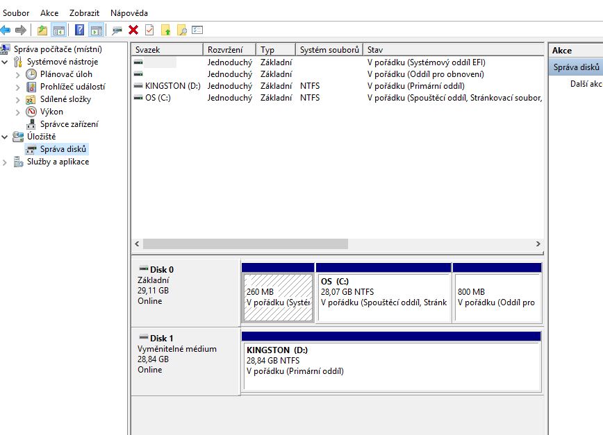

Příspěvekod Uziv00 » 07 lis 2018 12:27
Dej sem screen ze správy disků, ať je vidět, co tam vlastně je.

Příspěvekod zdenek-cz » 07 lis 2018 12:41
Bude to takto stačit?

Příspěvekod TRNX » 07 lis 2018 12:55
No vždyť to tam máš jasně uvedené. Disk 0 = Disk C, má celkově 29GB. To i většina dnešních telefonů má větší úložiště, co to je za notebook? 28GB ti zabírá systém a možná nějaká aplikace.
