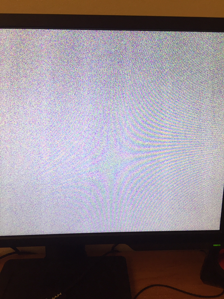

Řeším posledních asi 14 dní velice zajímavý problém. Nevím proč ale prostě brouzdám po netu dívám se na stream a pak zapnu FB a prostě mě to vyhodí na monitoru takovou zrnitou šedou obrazovku a nejde nic dělat, v pozadí ale jede PC normálně, slyším zvuky atd ale nejsem schopnej cokoliv udělat takže vždy provedu restart přes tlačítko na bedně PC. Nevíte co to může způsobovat ? Zajímavé je že na žádné jiné strance mě to nedělá, ale zapnu FB a bum.. není to vždy, stalo se mě to asi po 5 za posledních 14 dní.

tak nakonec jsem zjistil, že to nejspíše dělá když mám otevřeno více karet v prohlížeči.. tak jsem zkusil jen vypnout a zapnou monitor a zas to jelo v klidu, co by to mohlo dělat a proč ?

tak menší update, s oknama to nemá nic společnýho.. měl jsem otevřený jedno okno a stejně to udělalo zase.. ale znova jsem jen vypl monitor tlačitkem na monitoru a zapl a už zase dobrý.. takže by odcházel monitor ? Nějaky rady ?
u už to dělá velmi často asi 5x denně , nevíte co s tím ? Jestli odchází monitor nebo co zkusit ? Pokud vypnu monitor tlačítkem na monitoru a zapnu zas tak to naskočí zas normálně

Jak pomůže vypnutí a zapnutí monitoru, je jasné že to bude monitorem. Když to udělá, zkus ještě monitor odpojit a zapojit do grafiky aniž by jsi ho vypnul.

Zkoušel jsem skoro vše, PC mam nový snad necelý rok a grafiku GTX 1050 Ti ale veškeré ovladače nejnovější.. Zkoušel jsem PC vysát, profouknout jak konektory v grafice tak i v monitoru , vypojit a zapojit jak DVI kabel tak napájecí kabel ale bohužel problém přetrvává. Monitor mam BENQ 144HZ, tipuji tak 5 let.. nicméně nechtěl jsem slyšet zprávu že odchází komplet monitor :(

teď znova zrnitá obrazovka, zkusil jsem tedy vypojit a zapojit DVI kabel v grafice a obraz zase naskočil normálně.. ale to bude nejspíše zase na chvili
Dodatečně přidáno po 25 minutách 42 vteřinách:
ale je zajimavy, že pokud hraju třeba hry hodinu v kuse tak nic.. pak litám po netu zapnu youtube nebo něco a bum

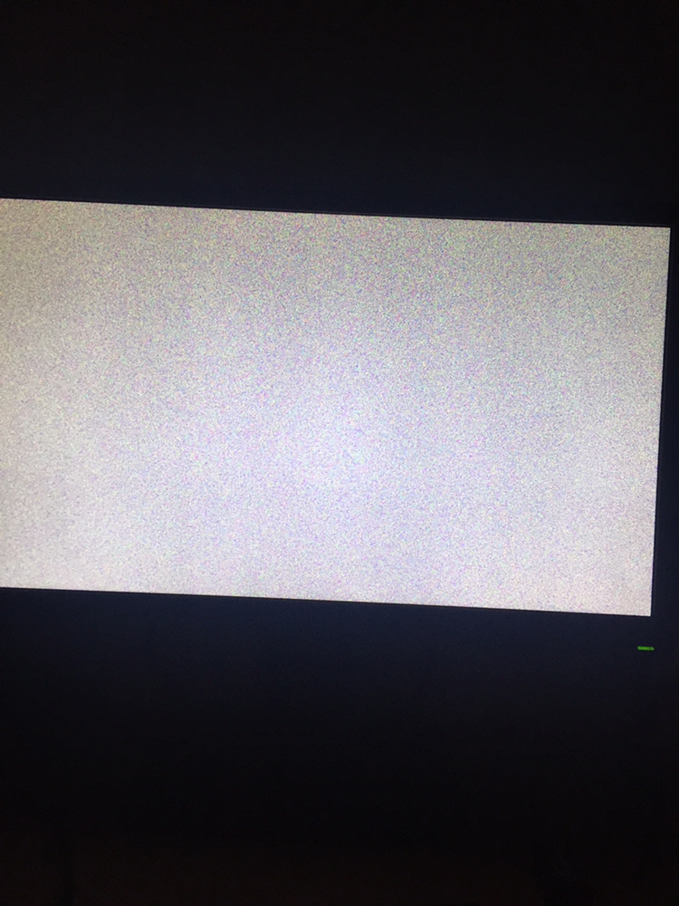

ja nevím ale prostě vždy když se pokusim jít na facebook tak mě to prostě udělá to šedy zrnitý nejčastěji.. třeba ted jsem šel na fb a hned jsem zavřel kartu tak to jen probliklo to zrnity a zas jelo normálně protože jsem to stihl zavřít včas.. možná je to blbost ale mohlo by na tom něco byt ? Připadá mě to fakt divný
Dodatečně přidáno po 2 minutách 27 vteřinách:
prostě v pozadí youtube, twitch twitter všecko ok.. otevřu FB a bum šedá zrnitá.. když hraju hry tak taky všechno ok tak kde muže být chyba ?

Chyba bude v tom, že jsi ten monitor ještě nezkusil na jiném PC, hodilo by se zkusit i jiný monitor na tvém PC. Podle posledního popisu mi to přijde jako nějaká chyba v akceleraci videa, ale starší ovladače gk jsi nejspíš ještě nezkusil a druhou grafiku na vyzkoušení taky určitě nemáš.
