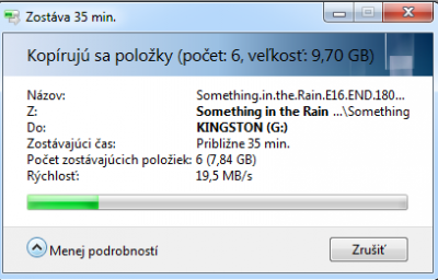

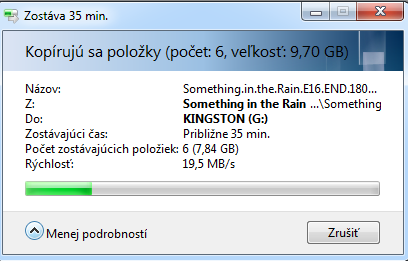

Zdravím, mám Windows 7 a mám taký problém, že keď nahrávam z disku na flashku tak je taký problém, že nejako sa to nehýbe, pre lepšie pochopenie takto to vyzerá:
A ide o to, že momentálne napríklad sa to vôbec nehýbe a jedine po niekoľkých minútach sa znova pohne o trochu, zároveň pri dajme tomu súboroch 400MB tak keď je to už aj na 100% tak asi 10 min. trvá dokým sa dokončí nahrávanie.
Vedel by niekto prosím kde by bol problém, že to nejde plynulo a zasekáva sa to? Nepríde mi to v poriadku keďže na inom počítači čo mám kde je Windows 10 v poriadku pri kopírovaní ukazuje reálnu rýchlosť a aj percentuálne ako je to donahrávané ale na tomto počítači mi to nejako blbne.

Nikde neni problem - takhle standardne funguje cache, zacne se to hybat vzdy kdyz se
zapise i obsah cache.
Vypni cache pro vymenna zarizeni, bude ti to ukazovat spravne procenta ale kopirovat
to bude stejnou dobu.

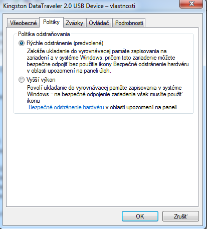

Rozumiem, ďakujem, a prosím kde presne ešte vypnem cache pre výmenné zariadenia?

Ve Spravci zarizeni, ve vlastnostech te flesky.

Zápis na flashku je prostě pomalý, jediná věc co s tím jde udělat, koupit si nějakou jinou, která to zvládá rychleji.
Ale je možné, že bez cache to bude trvat ještě déle!
Re: Pomalé nahrávanie na flashku
Toto je ono?
Lebo ak áno, takto to bolo nastavené, čiže buď to neviem nájsť alebo neviem kde je chyba.
Možno je pomalšia je to iba 2.0, ale tvoja pomoc s kúpou novej mi nepomôže, keďže na druhom počítači s Windows 10 v poriadku kopíruje súbory a ukazuje presný stav percent bez zásekov ako na tomto počítači s Windows 7.
faraon píše:Zápis na flashku je prostě pomalý, jediná věc co s tím jde udělat, koupit si nějakou jinou, která to zvládá rychleji.

A jak dlouho u ní trvá zápis stejného souboru na tom druhém počítači?
On ukazatel v libovolném programu není zase tak směrodatný, ten program nemůže vědět co se přesně odehrává o deset až dvacet softwarových vrstev níže, o stavu hardwaru nemluvě. Takže pro mě je signál to, že flashka přestane blikat, ta jediná ví co se s ní právě děje. Pak můžu dát požadavek na bezpečné odpojení a po dokončení zápisu tabulek jí vytáhnout.
Jestli to nastavení nefunguje, tak to zkus zapnout, restartovat systém, vypnout a znovu restartovat. Zabírá to u uživatelských práv, třeba to zabere i tady. A samozřejmě musíš počítat s tím že to potom bude ještě pomalejší, ale tahle funkce je tam kvůli debilům, co flashku vyškubnou z počítače bez odpojení a diví se a stěžují si, že na ní nejsou data, zato tam je hromada errorů.
