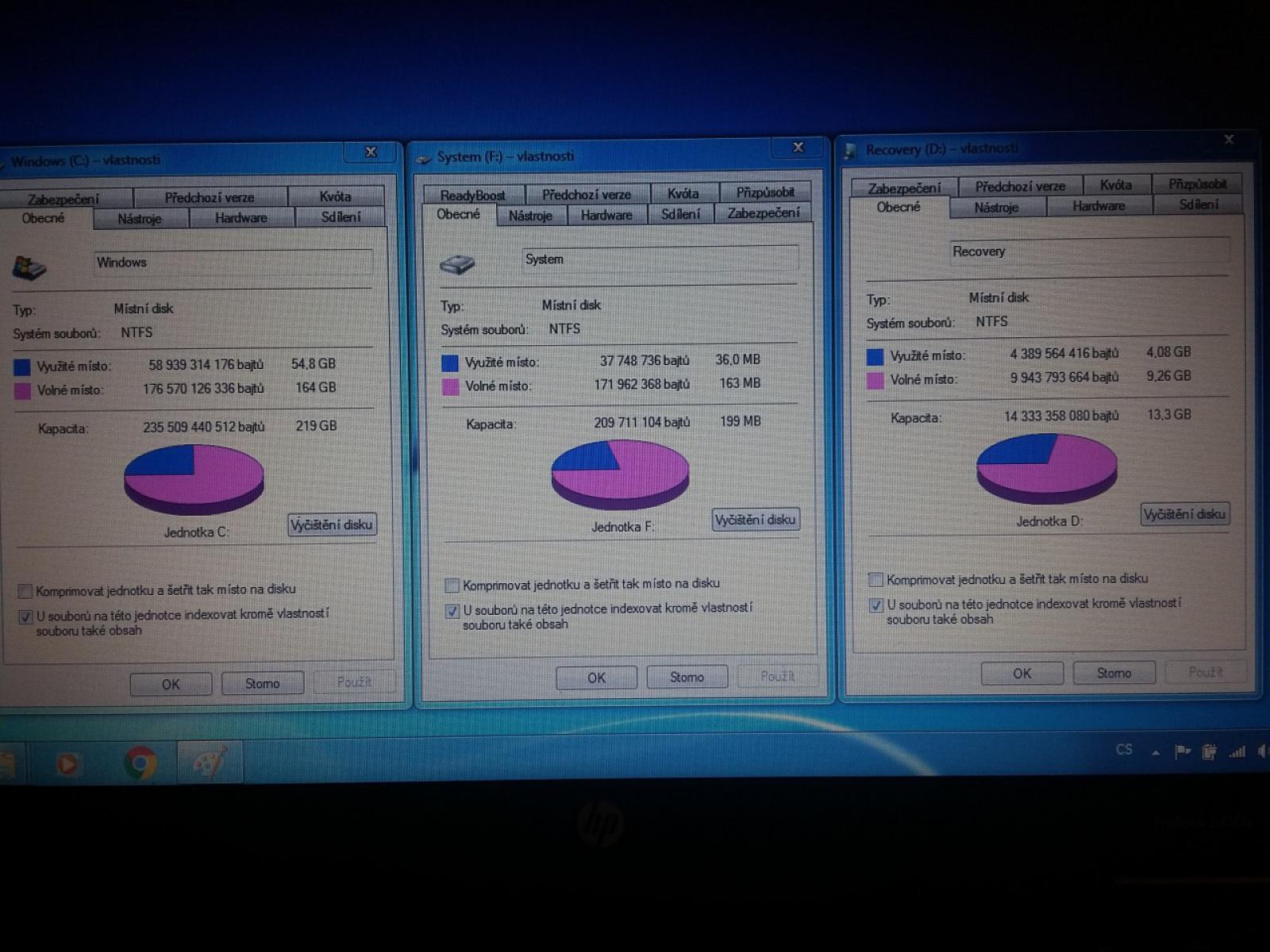

dostal se mi do ruky notebook HP s Win7, kde je pro mě trochu nepochopitelně rozdělený disk. PC byl pořízen v prodejně repasovaných PC s legálním systémem. Na D je záloha Win, z níž jsem právě opravil poškozenou instalaci na C. To bych chápal, ale proč je v PC ještě ten disk F? Jak ho případně zrušit?
A druhá část otázky je, proč se při každém spuštění PC dotazuje zda chci normálně spustit PC nebo chci provést opravu (nevím teď přesně, jak to tam je uvedeno). Předpokládám, že to je tím diskem D se zálohou. Jak bych tento dotaz odstranil, aby se Win normálně sám spouštěl bez dotazů?
Děkuji.
PS: omlouvám se za foto, v tom HP není Printscreen tlačítko.

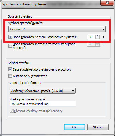

Příspěvekod Uziv00 » 04 pro 2018 09:15
Printscreen tam určitě je, jen je třeba hledat.
Takže sem dej screen ze správy disků. Pokud si troufneš sám, pak easeus partition master.
Ke druhé části otázky:
Pravoklik na počítač / vlastnosti / spouštění a zotavení systému. Zkontroluj nabídku.

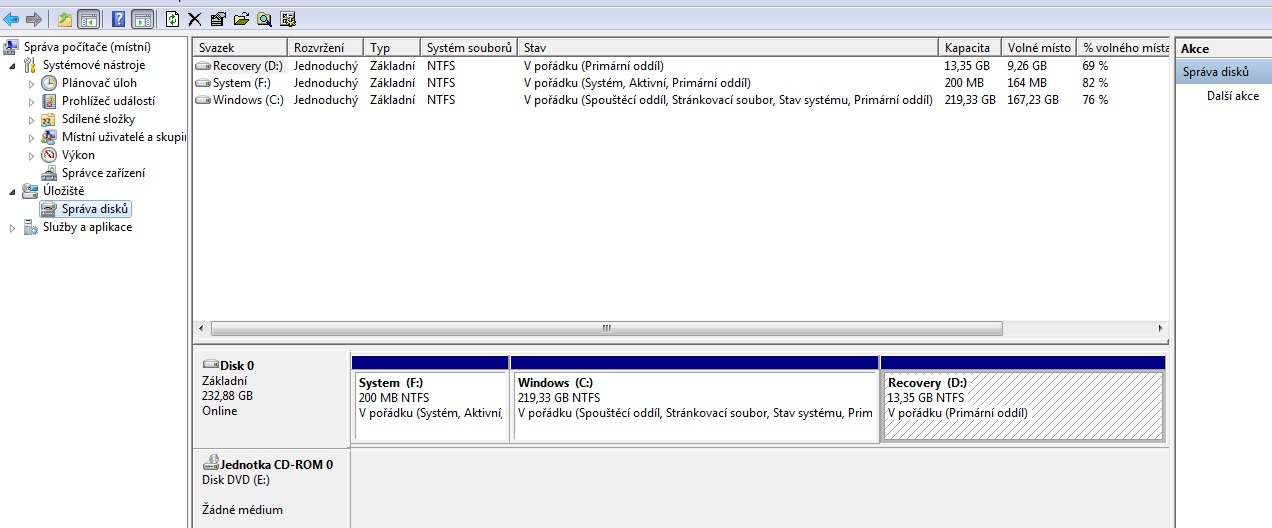

Re: Změnit rozdělení HDD
Příspěvekod pee.tr » 04 pro 2018 20:09
Díky. Screen přikládám. Byl přes Fn a má to nějakou francouzskou klávesnici nebo co, tak jsem to neviděl.
Příspěvekod RIKI22 » 04 pro 2018 20:14
Je to omylom priradené písmeno.Iba ho zruš ,nech nemá písmeno.

Příspěvekod pee.tr » 04 pro 2018 20:19
Promiň, úplně nechápu. Zrušit jak? a co těch 200MB, ty se přiřadí kam? Je mi divné, že by to bylo omylem.

Příspěvekod RIKI22 » 04 pro 2018 20:22
200MB zostane tak , ako je.Patrí to k OS akurát, že priradením písmena sa ten oddiel zobrazil.V Správe diskov si klikni na to F, PTM-Zmeniť písmeno jednotky a cesty... a vyber si odstrániť.

Příspěvekod pee.tr » 04 pro 2018 20:40
Poslední dotaz pro jistotu než to udělám, mám to provésti přesto, že mi to píše, že je svazek používán? Díky

Příspěvekod RIKI22 » 04 pro 2018 20:43
Veď áno, to sú klasické otázky OS.Bude ho používať ,aj bez písmena.

Příspěvekod pee.tr » 04 pro 2018 21:04
Díky, tak zřejmě vyřešeno.
