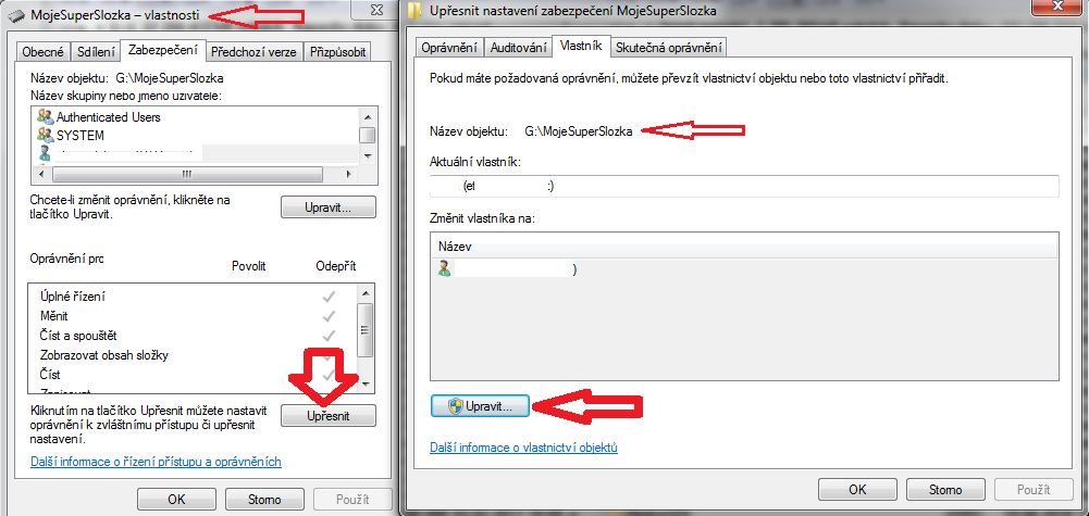

Re: Nelze získat přístup k souborům/složkám ve W10
Příspěvekod Uziv00 » 25 pro 2018 18:51
Tady:
Příspěvekod Funstorm007 » 25 pro 2018 18:55
Tu záložku "vlastník" tam vůbec nemám...
