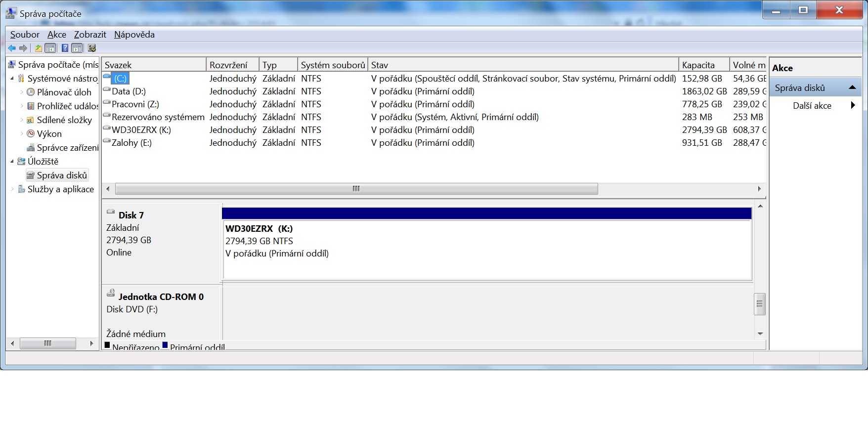

hoď sem screen ze správy disků jen tak pro info, esli na něm třeba nejni zaváděcí sekvence a tak by si ho systém neustále nárokoval...

Příspěvekod petrmet » 03 úno 2019 17:13
xbs
Příspěvky: 19490
Registrován: prosinec 17
Re: Jak bezpečně odebrat externí disk
Příspěvekod xbs » 03 úno 2019 17:15
tak to nic no, napadá mě třeba esli na ňom neprobíhá indexace a proto ho to nechce pustit...

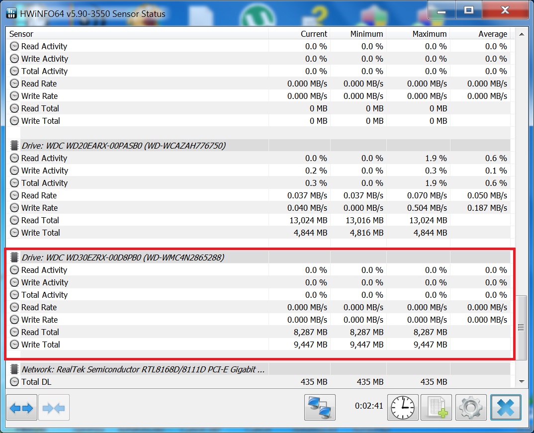

až se to zas stane, taxe třeba přes HWiNFO mrkni, esli na ňom zrovna neprobíhá ňáká aktivita...

Aktivita tam je pouze když kliknu na Odebrat HW, tak proces Systém chvíli pracuje s protokolem svazku, pak aktivita přestane.
