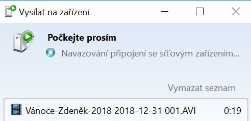

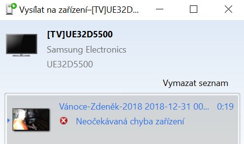

Dobrý den. Mám WIN 10. Televizi Samsung. A chtěl jsem si přehrát video - vysílat na zařízení. Ukazuje mi to, že to nelze.
Mám WIFI po bytě. Na televizi mi videa z PC přehrávat jdou přes WIFI. Také mi funguje Samsung ALLSHARE na TV. Na TV mám v USB přijímač Allshare.
Video mám sdílené. Wifi mi ukazuje, že je napojená na TV.
Chtěl jsem využít snadnější služby vysílat na zařízení, ale nevím co kde dělám špatně.
Prosím o případnou radu.

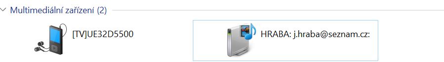

Zařízení jsem povolil už asi kdysi - všechna média, kde PC je také. Síť je propojená. Ale video z PC na TV nejede.

Z tohoto zařízení si mohu v TV videa ale pustit z PC v pohodě.
Dodatečně přidáno po 10 minutách 17 vteřinách:

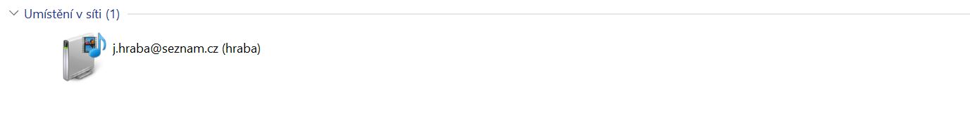

Neměla by tam být i televize v umístění siti ?

Umístění v síti - je již tam i televize.

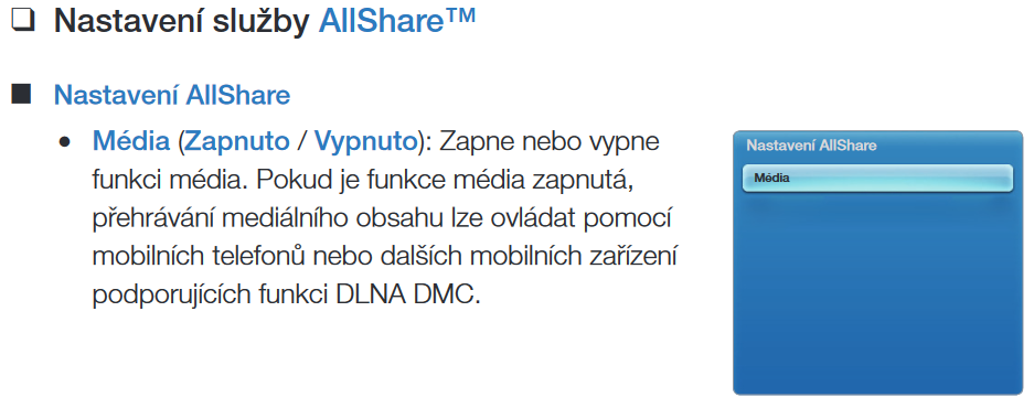

Zde je manuál: https://pdf.najdinavod.cz/wp-content/up ... 1550334498 Prostuduj si nastavení služby AllShare na TV. To že vysíláš do zařízení je jedna věc. To zařízení ale musíš nastavit, aby přijímalo.

Manuál není aktivní, nelze otevřít. Mám manuál na moji Tv a studoval jsem ho dlouho a nic jsem tam více nenašel.
Myslím, že nastavení služby AllShare na TV nemá s přehráním : vysílat na zařízení co dělat. Kamarád nemá Allshare a vysílání na zařízení mu funguje.

Tak hlavně AllShare a vysílání do TV jsou dvě rozdílné věci. Problém bych ale asi hledal v TV. K AllShare se připojuješ z TV do PC, u vysílání je to zas naopak z PC do TV, tak jestli není problém někde v připojení.
Edit: jinak Allshare je vlastně k ničemu, vysílání datového toku v MediaPlayer je to stejné.

ITCrowd píše:To že vysíláš do zařízení je jedna věc. To zařízení ale musíš nastavit, aby přijímalo.
Neznám samsung, ale na TV by mělo být něco takového:
