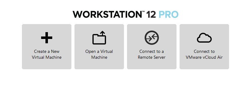

nechci hotový obraz z existujícího systému..chci si prostě z nějakého sw z ISO obrazu vytvořit VMDK, aby se dal lehce otevřít ve VMware přes nabídku "open a virtual machine"..ted např jsem si si stáhnul už hotový VMDK nějakého softu, abych ho mohl testovat ve virtuálu a přes tuto nabídku se mi lehce spustí..vím, že přes tu nabídku " create a new virtual machine" se z ISO dá virtuál vytvořit, ale trvá to dlouho a nemohu pak ho lehce přenést třeba do jiného virtuálu v jiném PC, jako přes to vmdk..nevím, jestli se dobře vyjadřuji a zda je mi rozumět..nejsem v tomhle žádnej znalec..

Ty si pleteš pojmy s dojmy. Možnost "open a virtual machine" slouží k tomu, aby si otevřel už hotový virtuální systém - např. v práci si vytvořím virtuálku Win 10. Něco na ní rozpracuji a protože chci pokračovat v práci doma, tak zkopíruju na flashku soubor VMDK a doma (na jiném stroji) pomocí možnosti "open a virtual machine" vyberu soubor VMDK a můžu pokračovat tam kde jsem skončil v práci.
Rozdíl mezi create a open je ten, že při vytváření se tě to ptá na různé věci (název, procesor, RAM, síť, atd.). U open to převezme nastavení z toho VMDK, které si na něj aplikoval při vytváření.

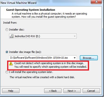

přesto mi tedy vzniká ještě jedna otázka..stáhnul jsem si přímo z Microsoftu přes ten jejich Microsoft Tool Win10 ISO, přesto, když dám vytvořit nový virtuál a najdu cestu, kde ho mám, tak ho nedetekuje viz obrázek..když tam dám jiné ISO třeba se starým XP tak ho detekuje..nevíte v čem je zaase problém tady ?
díky @TRNX za uvedení toho příkladu, to mi dost pomohlo se trochu zorientovat, jak to vlastně je..

Na tom vubec nezalezi.
Bootuje ten instalator nebo ne ?

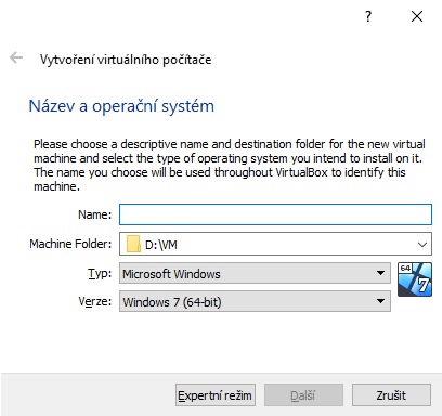

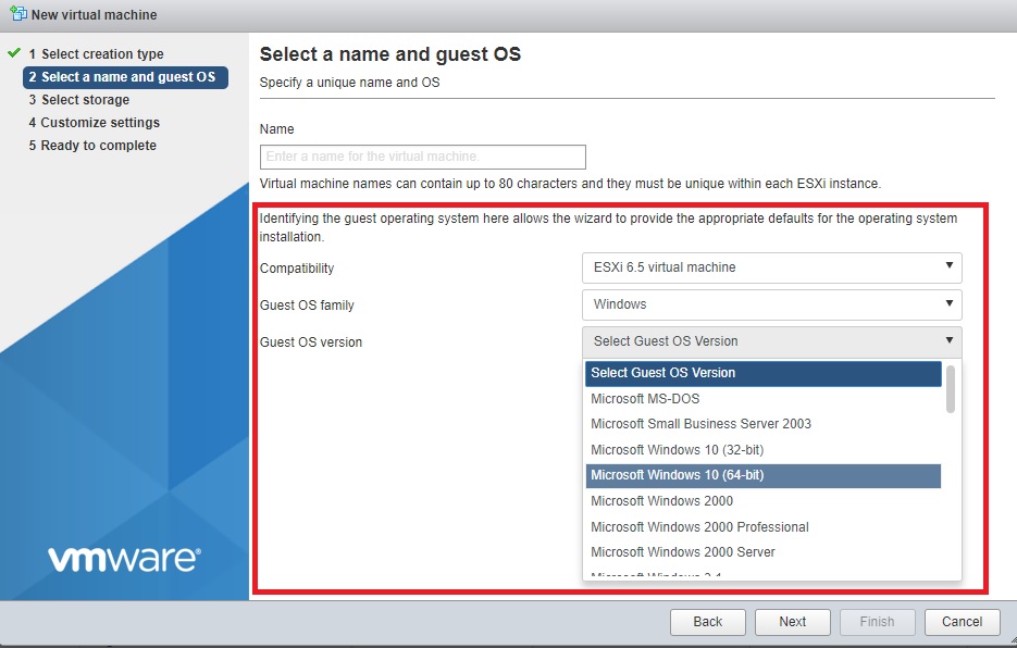

V pohodě, taky vždy pochopím více z praktické ukázky. Neptal se tě VMware při vytváření, jaký OS chceš instalovat? Screen1 je ze serverového prostředí ESXi, screen 2 pak z klientské aplikace Oracle VM VirtualBox. (Screen2 je ten první obrázek, Screen1 ten spodní).
Může být taky chyba ve špatně vytvořeném ISO obrazu, ale pokud si to přes ten MS Toolkit stáhnul a proběhlo do 100% bez chyb, neměla by být chyba. Spíše si myslím, že ten VMware nevím o jaký Win se jedná popř. jestli je to 32/64bit.

chlapci je to v pohodě..taky jsem mohl zkusit dát next, jestli mi to pustí dále a pustí v pohodě..mě jen zmátla ta hláška o té nedetekci. Nejdříve jsem si myslel, jestli to nemá Microsoft nějak ošetřené z té jejich stránky, aby nešel z toho virtul vytvořit, protože když jsem si doma zkusil udělat ISO ze starého DVD s XP, tak ten mi to detekovalo, tak to byla jen taková moje laická domněnka..
Takže ještě jednou Vám děkuji za osvětlení, ted už vím, jak to asi funguje..ten příklad byl pro mě suprový, dle takových se laik, který o tom moc neví dokáže celkem chytit a udělat si představu.
