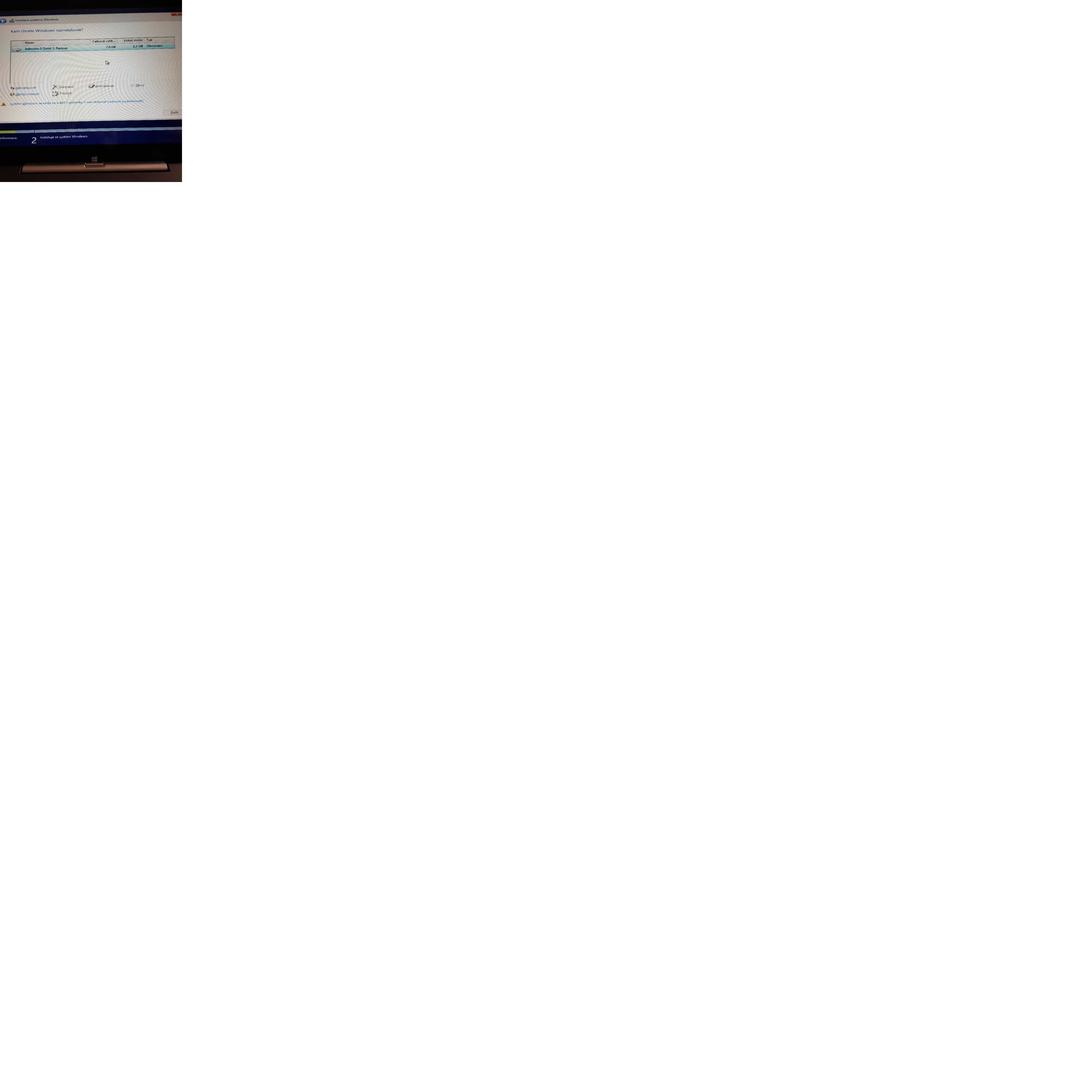

Zdravím po delší době. Jedná se o transformer book T100t. Vyměnil jsem základní desku a chci nainstalovat windows 8. Dojdu k tomuto bodu viz. foto a dále se nedostanu. Nechápu.. Nejsem v tohle směru extra zkušenej, ale kvůli tomu snad nebudu vyhledávat servis. Děkuji za radu.

Pozri sa do biosu , či tam máš nejaký disk , kam inštalovať.

S biosem to moc neumím. Koukám že v Memory information je uvedeno total memory 2048mb. Mělo by to mít disk o velikosti 32gb, ten tu ale nikde nevidím.

Nějaká možnost rozdělení disku se v předchozích krocích instalace nenacházela?
Ve starších verzích Widlí takové věci bývaly, tahle snad není o tolik debilnější?

Nene.. Nic takového tam nebylo.
Dodatečně přidáno po 1 hodině 22 minutách 46 vteřinách:
Tak nevím. V tom gpartedu mi to ukazuje jen ten jeden disk 7,4gb. Nejde rozdělit a ani si nejsem jist, zda by mi to bylo něco platný. Jak je možné, že tu nikde není ten disk 32gb? Nemohl jsem někde udelat chybu jak jsem měnil tu desku? Třeba špatný kontakt v kabelu? Nebo tak něco..

Ten 32GB 'disk' neni na desce napajen?

Musis instalovat Windows tak, aby v nich byl i ovladac na ten obskurni diskovy radic
v tom notebooku. Bez ovladace na radic neuvidis disk.
Co bude 100% fungovat je original recovery disk od Asusu primo pro tenhle pocitac.
Disk je samozrejmne pripajeny na zakladni desce, tak zadna chyba udelat nejde.
Nebo muzes instalovat Windows 10 a doufat, ze maji potrebny ovladac v sobe.

zeus píše:Ten 32GB 'disk' neni na desce napajen?
Není. Je to zvlast na par skoubkach a konektorech. Pc přestal fungovat nesel zapnout ani v biosu. Mel jsem ho dobu ve skrini. Ted jsem ho chtel dat dcerce na nauku ve skole, tak jsem ho chtel rozchodit. Koupil jsem desku na ebay a vymenil. Necekal jsem tyto komplikace. Nu coz, kdyz to nerozbehnu, tak pujde k nekomu na dily, nebo do popelnice.
Dodatečně přidáno po 7 minutách 18 vteřinách:
Stahl jsem win na netu. zkousel jsem origo od microsoftu i uzivatelske s aktu a ovl. z ulozto Pres rufus udelal instalacni usb a vzdy to stroskotalo na tom, ze to nebylo na co instalovat. Tak nevim, jestli ty ovladace mi meli nejak pomoci. Jinak dekuji za snahu. Alespon nejaka sance jeste je.

Pozri sa do biosu čo tam nájdeš.

Instaluj Windows 10, ne Windows 8.
