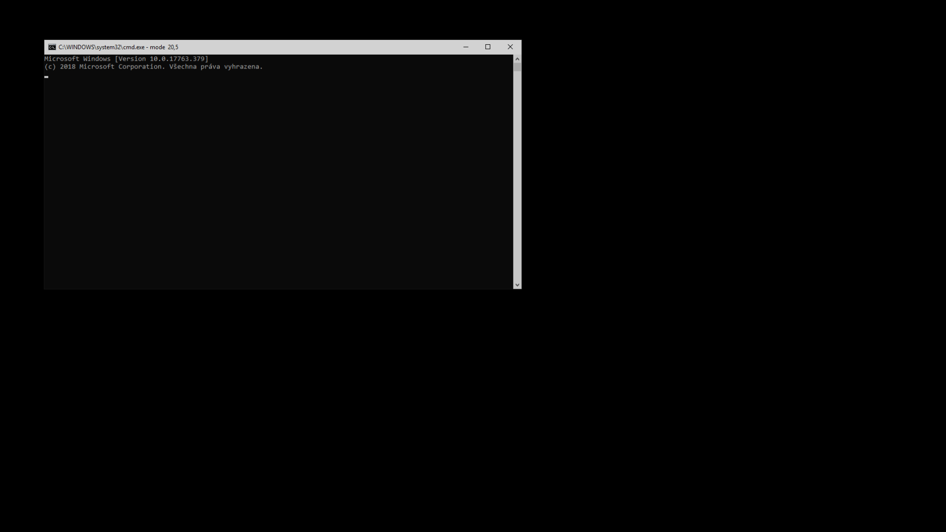

Při startu PC problikne příkazový řádek
Při staru PC těsně před tím než se zobrazí plocha, problikne příkazový řádek s názvem "cmd.exe - mode 20,5". Je to v pořádku nebo jde o nějakou chybu?

Jen pro zajímavost. Tohle mi při přihlašování problikne. To by mělo být v pořádku ne?
Dodatečně přidáno po 33 minutách :
Po spuštění FRST to problikávání přestalo. Děkuju
