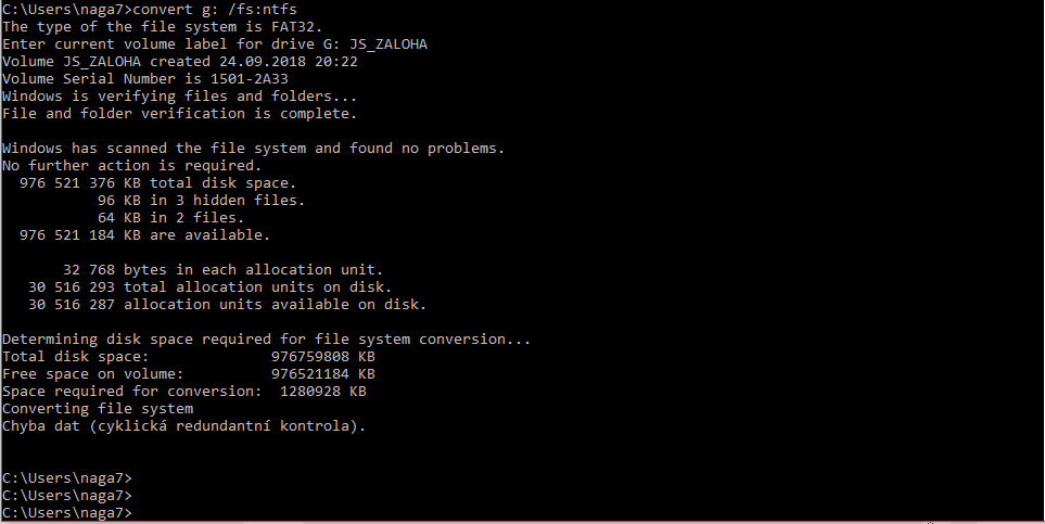

Ahoj,
trnu tu strachy, jestli jsem si právě neodbouchla nový exterák. Chtěla jsem zálohovat nějaké větší soubory a s FAT32 mi to nešlo, takže jsem podle návodu zde: https://pc-help.cnews.cz/viewtopic.php?f=46&t=57620 převedla formát na NTFS a stalo se tohle:
Exterák se tváří, že je v NTFS a že na něj jdou v pohodě nahrávat soubory. Každopádně mě ta "cyklická redundantní kontrola" děsí, zvlášť potom, co jsem to chvilku googlila. Budu ráda za každou radu co dál nebo uklidnění ^^ Dík předem za Váš čas =)

Re: Chyba po převodu formátu HDD disku z FAT32 na NTFS
Příspěvekod Zivan » 26 bře 2019 12:30
Podle toho screenshotu je ten disk prazdny, proc tedy delas konverzi a jednoduse ho nepreformatujes na NTFS?
Příspěvekod CutiePie » 26 bře 2019 13:57
Ano, to je. A odpověď je snad jasná - protože nevím jak, ani o tom, že to jde. Každopádně už se asi stalo a mě teď zajímá, jestli je disk v pořádku.
Příspěvekod zeus » 26 bře 2019 14:02
Format na NTFS udelas primo pravoklikem z pruzkumnika - formatovat - NTFS.
Jestli je disk v poradku ti rekne Crystal Disk Info.
Příspěvekod CutiePie » 26 bře 2019 17:17
Předpokládám, že "dobrý" znamená, že je to ok, ale stejně to sem raději přihodím ^^
