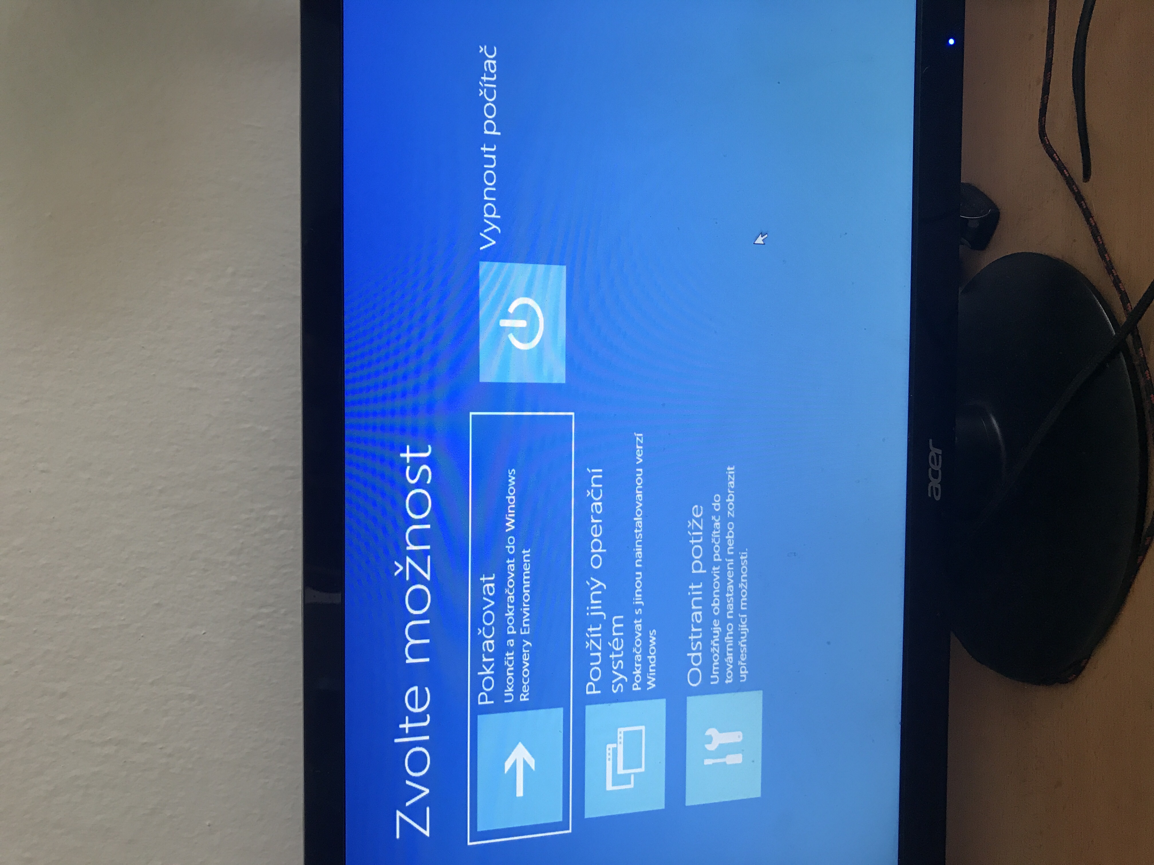

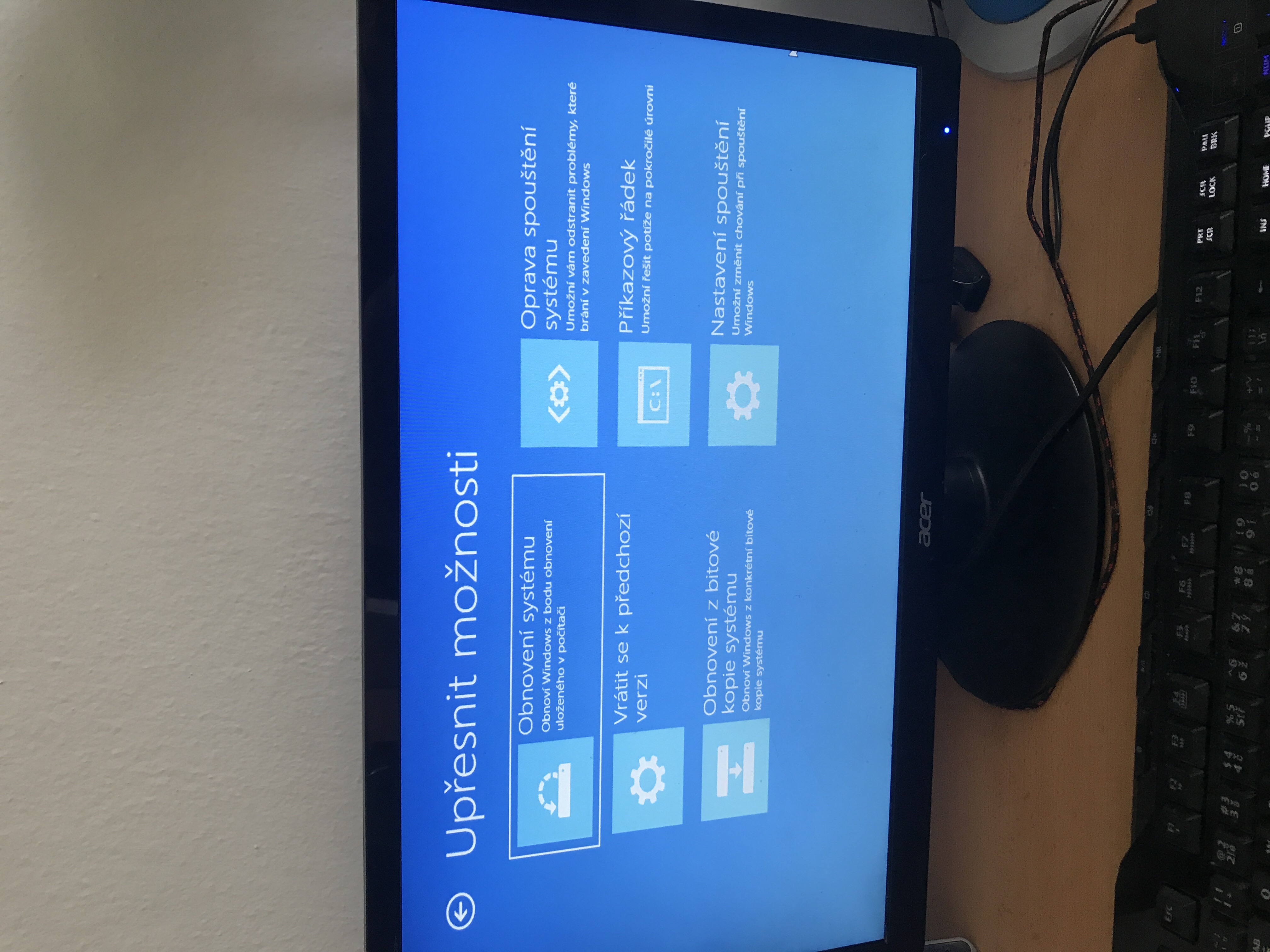

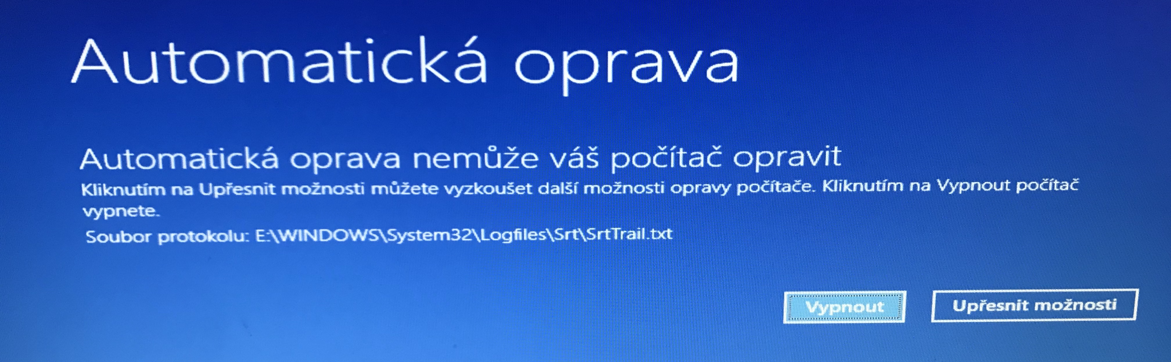

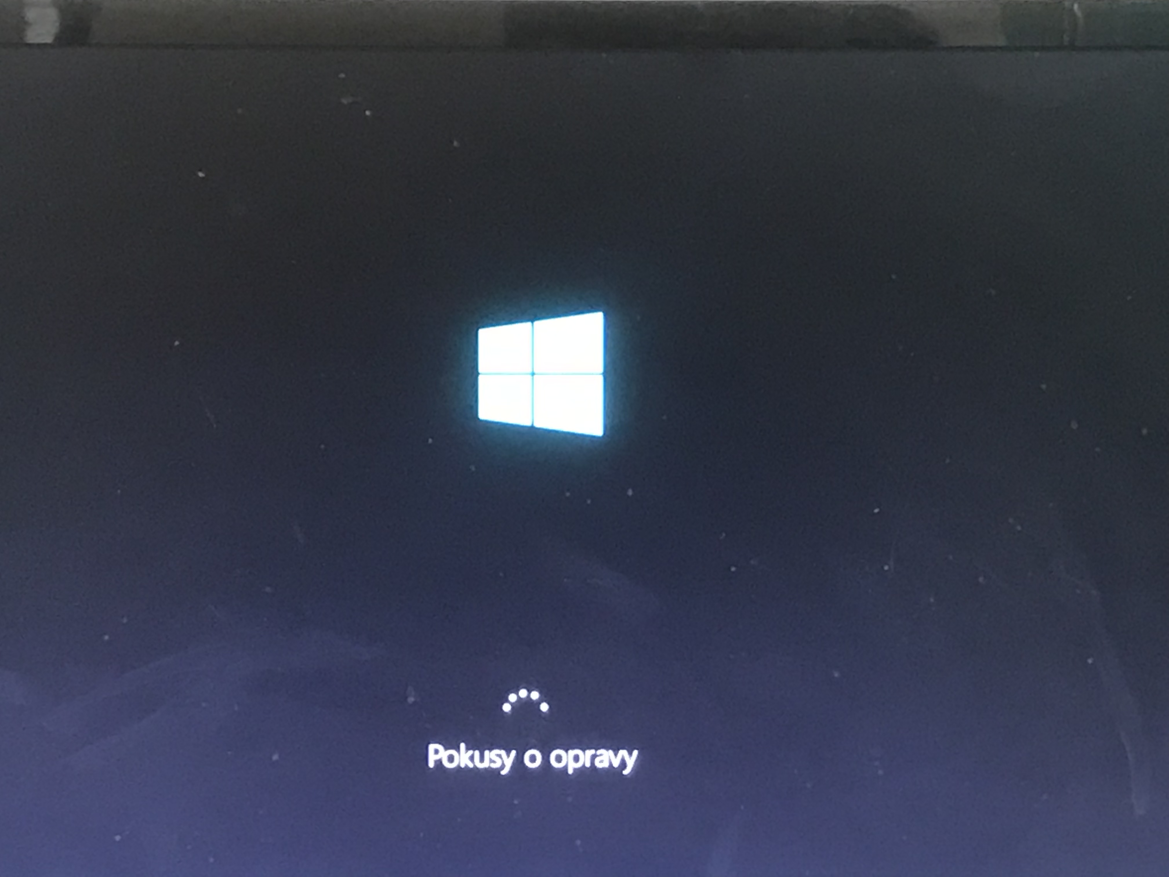

Zdravím, nastal mi problém pri zapinani pocitace.
Prosim o radu, jestli nekdo nevi co s tim. Nejde mi ani obnovit tovarni nastaveni.Nize prikladam nejake fotodokumentace. Dekuji za odpoved.

Oprava po Spustení alebo Obnovenie systému nefunguje ?
DanDee11
Příspěvky: 9
Registrován: duben 19
Re: Potíže pri spusteni PC
Příspěvekod DanDee11 » 19 dub 2019 13:34
Nefunguje

Príkazový riadok sa spustí , ak zapneš voľbu ? Zrejme si omylom zamkol rovnakú tému.
DanDee11
Příspěvky: 9
Příspěvekod DanDee11 » 19 dub 2019 13:38
Ano, příkazovy řádek se spustí
