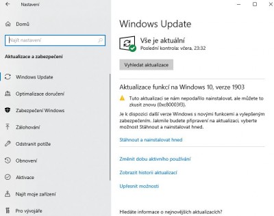

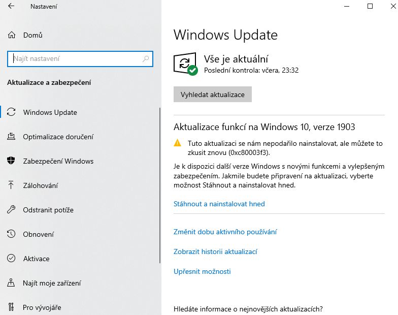

Příspěvekod ski1961 » 01 čer 2019 11:32
Mně včera nabídl tuto aktualizaci sám Windows update, tak jsem to zkusil a po asi 90min čekání na mém PC vyskočila chybová hláška 0xC80003F3, ještě, že to původní funguje dobře, tak už to raději podruhé zkoušet nebudu :-)

Příspěvekod RIKI22 » 01 čer 2019 12:17
Do 10 minút si stiahneš ISO sám z ktorého spustíš inštaláciu cez OS a približne za 30minút máš verziu 1903 ,pri SSD disku.

Příspěvekod ski1961 » 01 čer 2019 13:10
@RIKI22
jak prosím tě přesně myslíš ten postup ? jako stáhnout celé ISO Win 10 1903 a pak např. přes Rufus udělat boot usb a jako instalovat nově a tam zvolit místo instalace jen opravu, nebo jak to prosím myslíš ? nejsem v tomhle tak znalý...
a kde to ISO stáhnu ? přímo z Microsoftu přes creator tool, kde už se stahuje na Win10 je tahle verze 1903 ? dík

Příspěvekod petr22 » 01 čer 2019 13:12
Stahnout ISO (https://www.stahuj.cz/internet_a_site/d ... ownloader/)
Rozpakovat 7zipem.
Spustit setup.exe.

Příspěvekod RIKI22 » 01 čer 2019 13:25
Cez ten nástroj vyššie si stiahneš ISO.Stačí ,ak ISO pripojiš k virtuálnej CD mechanike a spustíš.Postupuješ podľa krokov s ponechaním osobných súborov a nastavení.Alebo ak chceš , tak si môžeš vytvoriť z toho ISO inštalačku cez Rufus na USB kľúč z ktorého spustíš inštaláciu.Samozrejme spustiš cez OS.

Příspěvekod flowem » 01 čer 2019 13:52
Nechápu, proč by měl pořád dělat něco s nějakým ISO, když přes ten soft od MS to máš na dvě kliknutí...
