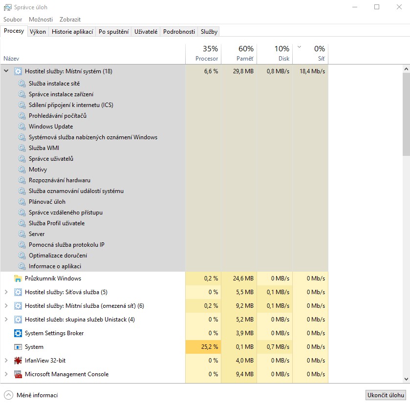

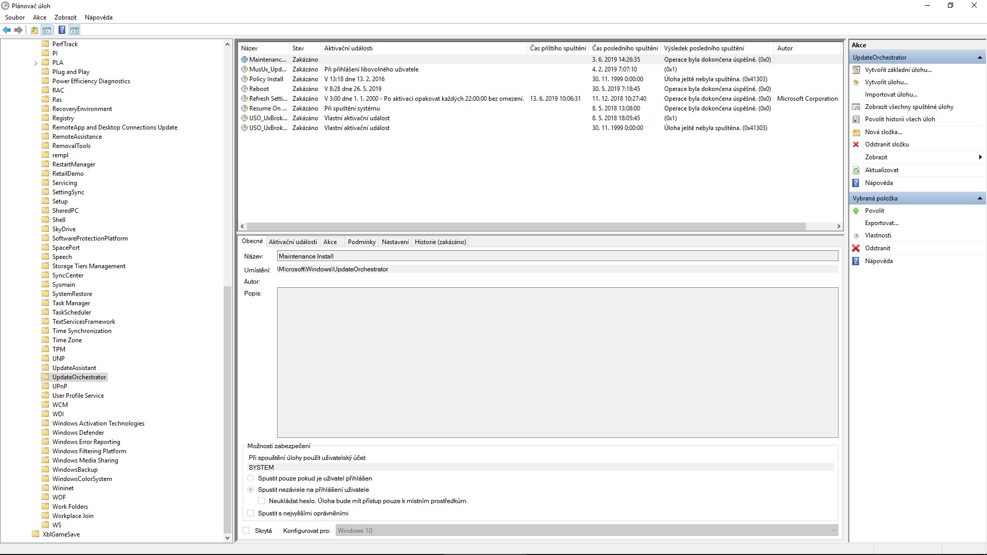

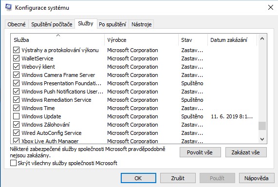

Ahoj, potřebuji poradit s nevyžádaným stahováním asi aktualizací. Vše ohledně aktualizací Windows mám zakázáno, jak v plánovači úloh, tak v msconfig ve službách. Nic se mi samo několik měsíců nestahovalo, ale nyní se neustále po připojení k internetu začne stahovat nějaká aktualizace pod názvem hostitel služby: místní systém viz. printscreen správce úloh. Jsem připojený přes SIM s limitem 30GB a tak každý stáhnutý GB je problém a tohle stahování letí do několika GB. Můžete mi někdo poradit, jak to zrušit? Nejde to ani vypnout ve správci úloh. Díky.

Sam vidis, ze stav Windows Update je Spusteno.
Muzes ji rucne vypnout, zkusit zakazat ve Sluzbach (ne msconfig), nastavit pripojeni jako pocitane, pouzit spolehlivejsi blokator nebo ji uplne smazat. Moznosti prehrsel.

Ja jsem to ve planovaci uloh zakazal a zakazane je to stale, ale proste se update sama spusti. Ukoncit ulohu nejde ani ve spravci uloh.
Pripojeni mam pres USB modem, kde je sim karta, na ktere je 30GB. Jinak nic jineho nastavene neni.
