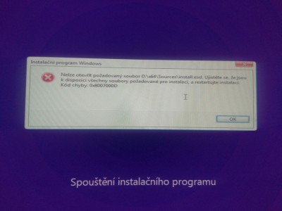

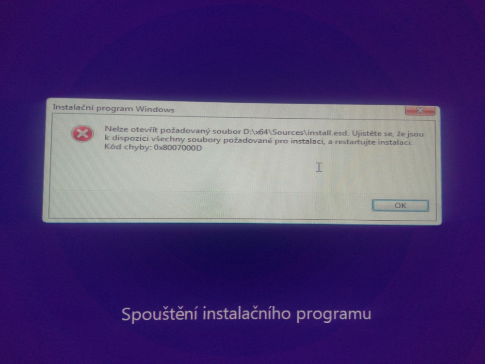

chtěl jsem přeinstalovat můj stolní pc, již na něm byl win10 64bit verze, udělal jsem uplný formát. Takže disk by měl být naprosto čistý. Na noťasu jsem si stáhl windows creation tools, a nainstaloval na flashku tu jejich předinstalovanou verzi přímo na flash.. Tahle verze se mi ani nezobrazila v biosu na stolním pc.. Našel jsem si na forum rady ohledně bootovací flashky, programu Rufus. Takže jsem si stáhl 64 bitovou verzi v ISU, nastavil vše správně v rufusu (nainstaloval na flashku, jak MBR tak GPT-> gpt mi psalo že mi to nepodporuje. Tak jsem nainstaloval verzi MBR, tam už jsem se dostal k instalačnímu menu. Po chvilce však vyskočí

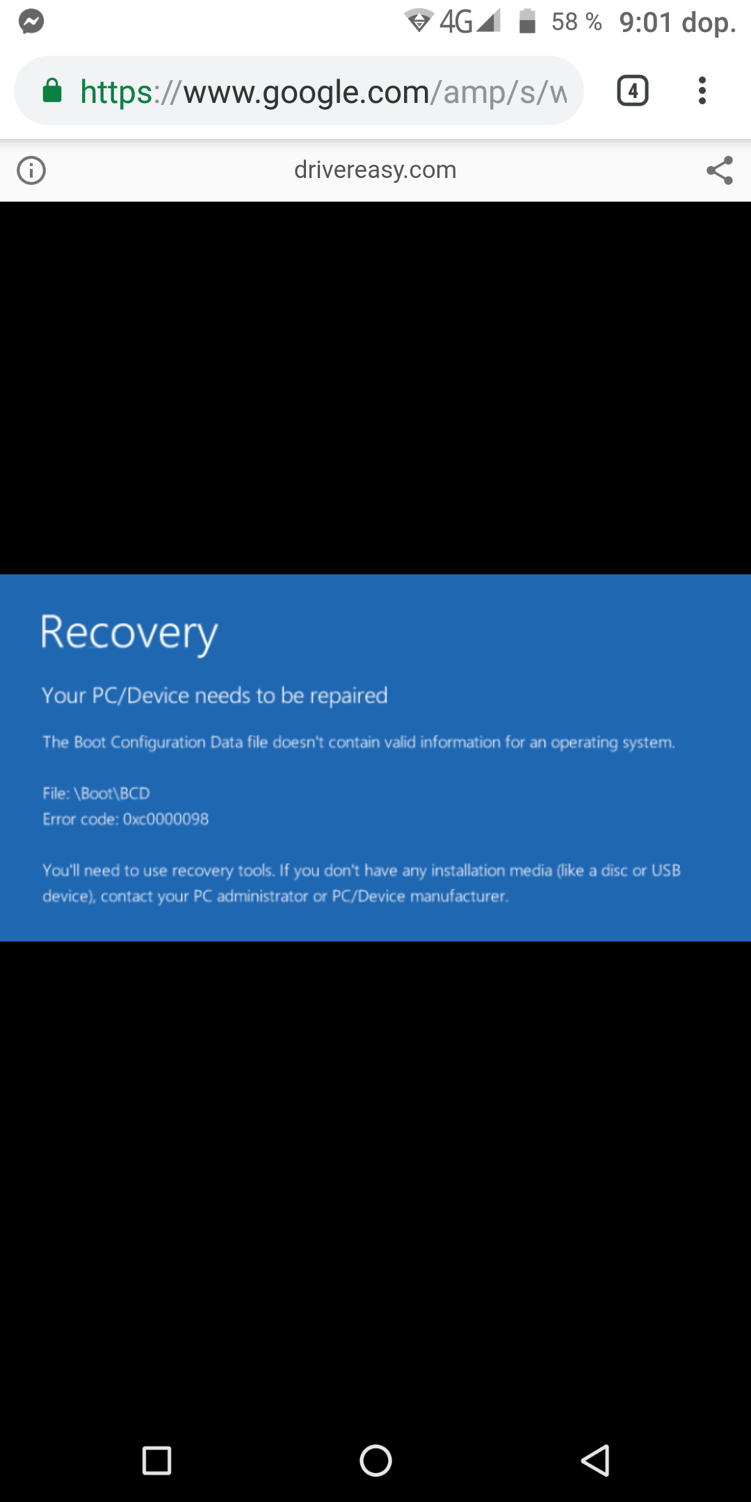

Po této hlášce mě to navrátí zpátky k instalačnímu menu, kde vybírám jazyk atd.. zde mohu kliknout ještě na "opravit pc" dole vlevo, to když udělám po chvilce, vyskočí
A prakticky to "dojebe flashku- není viditelná ani v dalším pc" tak že jí musím znova naformatovat a použit Rufus znova. Vyzkoušel jsem jak. Stažení 64 bitové verze tak 32, tak i oboje, i znova stažení, jestli se to špatně nestáhlo. Prakticky i několika násobné přehraní tim Rufusem. Na pc není SSD disk ale obyčejný, není to nejnovější PC ale do teď šlapal v pohodě. Je pravda že Win 10 jsem tolikrat nepřeinstalovaval jako XP a 7. Takže tu trochu tápu.
Tohle je poslední pokus jestli se to někomu nestalo, pak půjde pc do servisu.
Díky za každou případnou radu o pomoc Mára

Spíš bych viděl problém v samotné Flashce. Hlásí to chybu čtení souboru. Připravovat disk v tomhle případě nemá smysl.
Zkus jinou, nebo jiné USB.

BCD je väčšinou problém disku v PC.

- Chyba disku v NTB
- Chyba instalačního USB
Začal bych tím jednodušším. Pokud bude přetrvávat, tak je mrtvý disk. Nejjednodušší diagnostika je přes Hirensboot s HDTune
