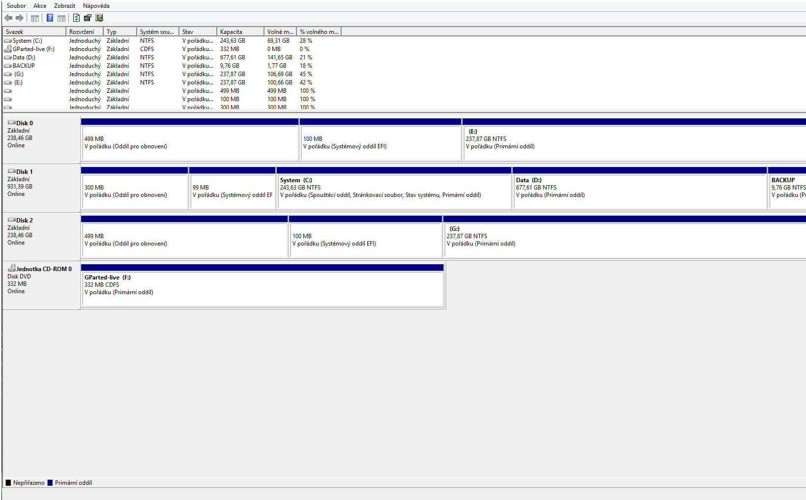

Daj sem screen zo Správa diskov.Acronis True Image nemá s tým problém.

Příspěvekod SevikCZ » 15 čer 2019 21:41
Disk 0 - SM 860 EVO 500 gb (nový do ntb)
Disk 1 - WD 1 TB (disk stolního pc)
Disk 2 - SM 256 GB (původní z ntb)

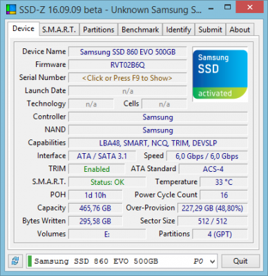

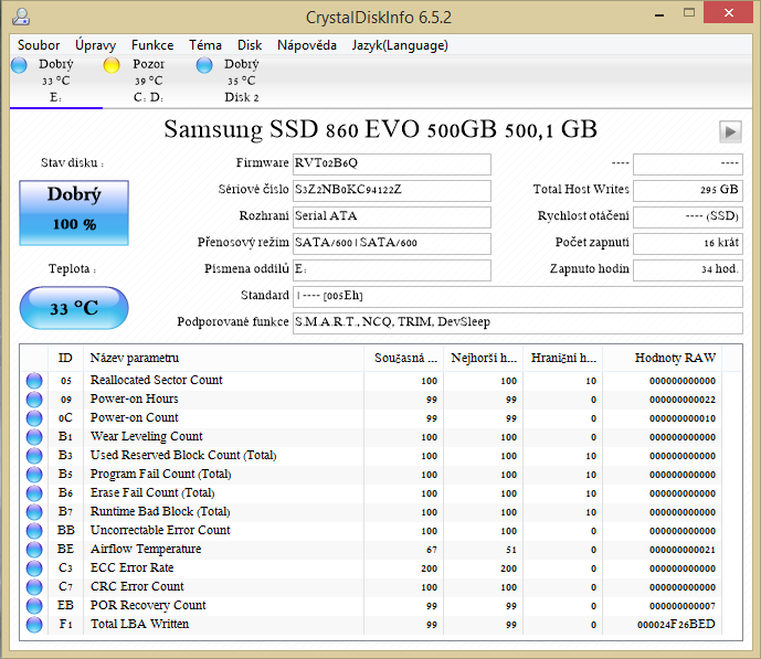

No nevyzerá to , žeby Samsung bol 500GB disk.Stiahni si ten programhttp://www.aezay.dk/aezay/ssdz/ a daj sem screen z položky device a vyber ten Samsung.

Dodatečně přidáno po 2 minutách 36 vteřinách:
Snad bude CrystaDiskInfo stačit. :-)

Daj sem ten screen z toho programu, čo som dal.Skús ten program, akú kapacitu uvidí https://www.disk-partition.com/download-home.html

Příspěvekod SevikCZ » 15 čer 2019 21:54
Tu je :-)

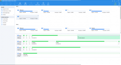

Dodatečně přidáno po 5 minutách 14 vteřinách:
Tohle by asi mohlo pomoct. :-)

AOMEI to vidí , tak zväčší C/E/.Klik PTM na C a tam Resize Partition.Nezabudni potom na Apply na dokončenie operácie.
