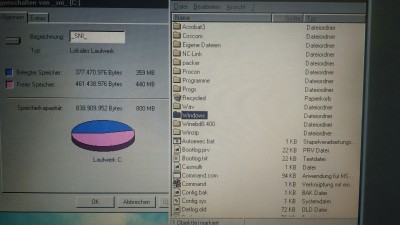

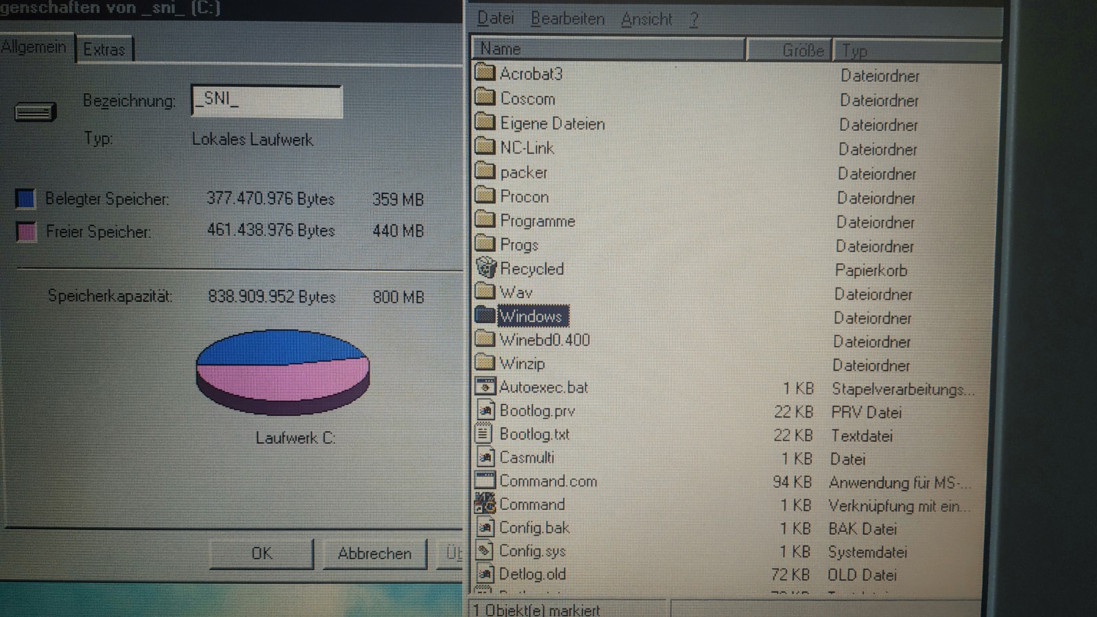

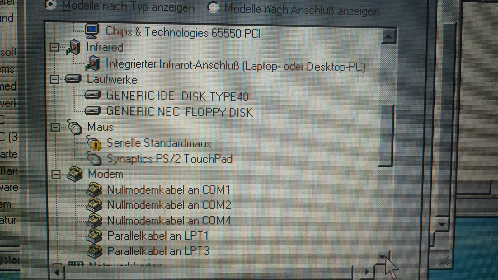

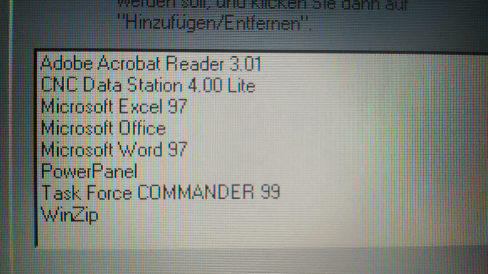

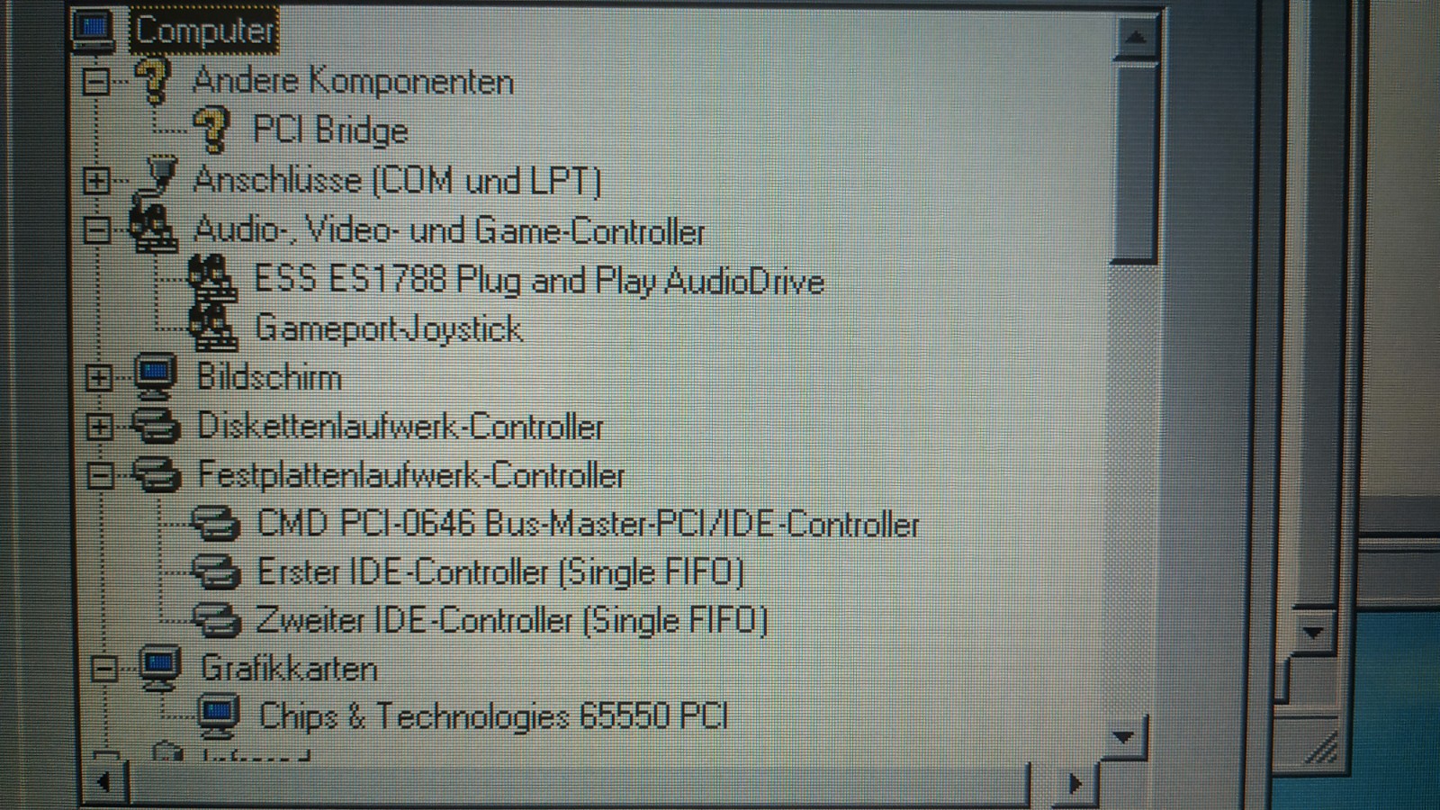

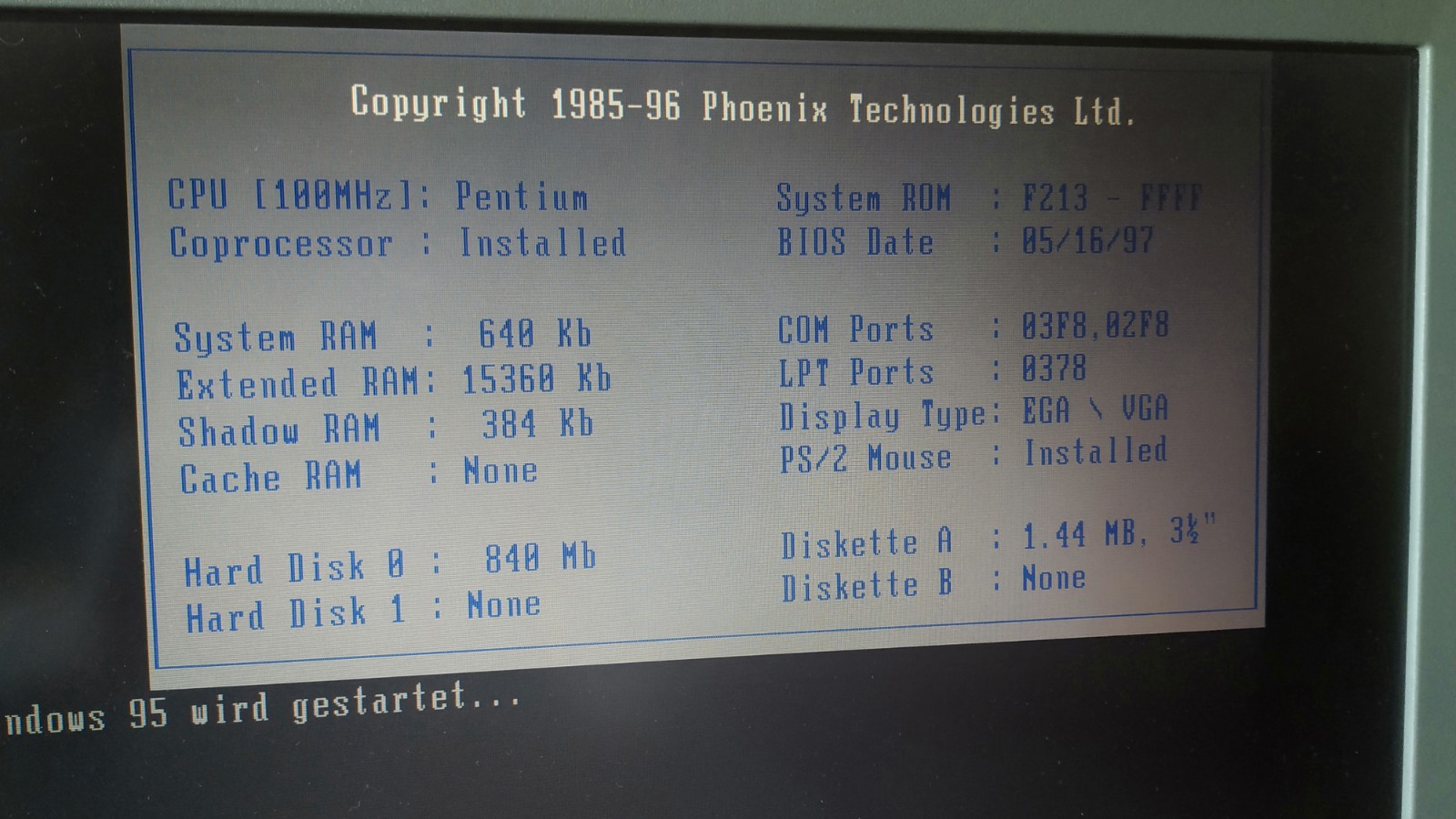

Jedná se o Siemens Nixdorf Scenic Mobile 300, konfigurace:
Předinstalován je tam WinWip, ten by snad mohl umět zabalit celý disk (včetně dlouhých názvů) a mohl by umět i archivy rozdělit po těch 1.4MB
Problém je taky v tom, že celý OS je v Němčině, což je jazyk, který příliš neovládám (lepší by byli буквы, to bych ještě nějak přelouskal

FDD s USB potřebuji ke svému "normálnímu" PC, jinak z/do toho notebooku nic nedostanu. Nenapadá mě jak bych z/do něj jinak dostal data. Ta FDD mechanika je nejnovější co tam je
Notebook samozřejmě žádné USB nemá, jen sériový/paralelní port (myslím, nemám ho teď u sebe) a potom Infra port.
Odesláno z mého Mi A2 pomocí Tapatalk
Notebook samozřejmě žádné USB nemá, jen sériový/paralelní port (myslím, nemám ho teď u sebe) a potom Infra port.Odesláno z mého Mi A2 pomocí Tapatalk
