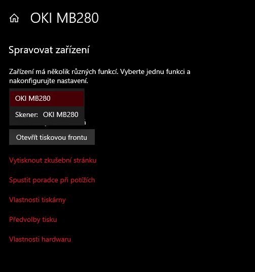

Nainstalovala jsem ovladače a SW z instalačního CD, vše proběhlo v pořádku. Windows vidí tiskárnu i skener, tisknutí je v pořádku.

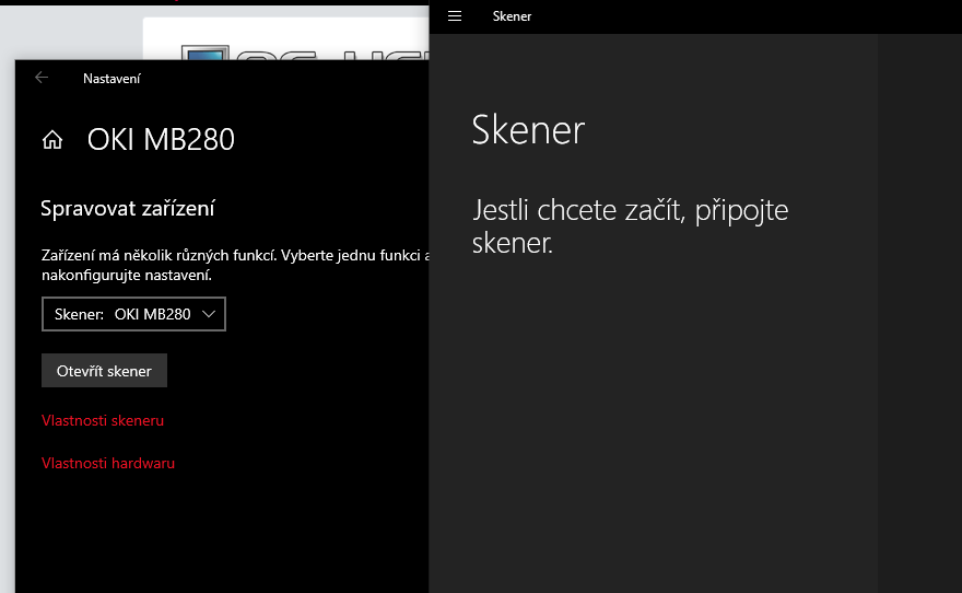

Původně při prvním přepnutí na skener to chtělo "Najít aplikaci pro skenování". Odkázalo mě to na Windows Skener, který jsem tedy nainstalovala. Po zapnutí této aplikace na mě vyskočila hláška cca "Došlo k chybě, nelze se připojit ke skeneru, zkuste vypojit a zapojit".
Na instalačním CD byla pro skenování připravena aplikace PaperPort, která ale také skener nenachází. Když zkusím skenovat přímo z tiskárny, spustí se aplikace PaperPort a vyskočí na mě okénko:

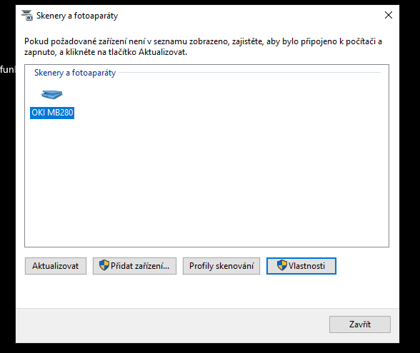

Pokud se chci podívat do vlastností skeneru, také nelze:
Kliknu na Vlastnosti, vyskočí na mě jestli chci povolit měnit provádění změn, odkliknu ano, ale nic se nestane.

Správca zariadení - položka Zariadenia na spracovanie obrázkov? Je tam skener ?

Je tam... Windows ho vidí, ale různý nástroje pro skenování ne, tvrdí, že žádný skener připojený není.
A jak jsem psala v původním příspěvku, nelze se dostat do nastavení vlastností skeneru, pouze do vlastností hardwaru.

Neúspěch. Nedostanu se do Vlastností, abych to zkusila kompatibilitu. Když dám Vlastnosti, nic se mi neotevře.
Stejně tak jsem zkoušela zkontrolovat Služby, které tam uvádí, vše běží. Poradce při potížích nic nenachází.
