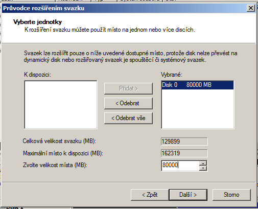

D jsem vyčistil a objevila se možnost rozšíření, ale mám oblast před C kde je nepřiřazeno 101 MB a za C kde je 158 GB nepřiřazeno. Celková velikost svazku je 212218 GB a mám volbu : zvolte velikost místa a nabízí 162319 .
Mám tomu rozumět tak že výsledná velikost bude těch 162319 anebo mám něco změnit ?

výsledná bude maximální možná, pokud neubereš, těch 100 mega na začátku si nevšímej, jinak nenabootuješ ...můžeš si to nastavit o kolik chceš zvětšit a ze zbytku udělat to "d" třeba ...

ještě nerozumím tlačítkám Přidat Odebrat (?) protože nevím jestli ty čísla udávají co je nebo co bude po akci ..

podle toho na co klikáš ... já na tebe nevidím ...pokud nabízí 162319, tam přidat asi nepůjde, jen ubrat, pokud potřebuješ ubrat

když dám odebrat tak už nemám možnost jiné volby protože je tam 0, taky nevím proč o vybraném disku mluví jako o disku nula.Když to udělámtakto bude konečná velikost C cca 80 GB ?
Proč to není C, a nepřepíše disk na 0 bez dat ?

nulu neřeš, přidat odabrat taky ne, pokud tohle dokončíš, bude mít disk necelých 80 giga

tak to proběhlo a teď má disk 126 GB !! a nepřiřazeno je 80 GB - přesně obráceně co jsem chtěl :oops:

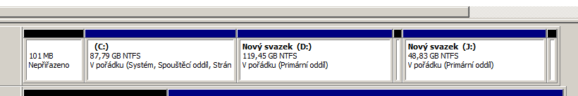

takže jak celý ten disk vypadá teď? Tak z toho c ještě 40 uber ... ze zbytku vytvoříš d ... nevím, jakým programem to děláš, pokud nějakým managerem, vidíš co jsi udělal ještě předtím, než to finišuješ ... můžeš kdykoliv cokoliv změnit a odfajfknout to, ať se to dokončí ...
sabrik
Příspěvky: 606
Registrován: únor 07
Re: rozšíření disku
Příspěvekod sabrik » 24 říj 2019 18:19
disk 2.png (4.14 KiB) Zobrazeno 787 x
dělám to w7 jejich programem, už jsem ubral, mám D 87 GB - to je stav který jsem chtěl, ale zbytek mám rozkouskovaný, zkusím to nějak sloučit ..
Tak tam zůstal ještě jeden 1 MB kousek, je to ok.
DĚKUJI VŠEM .
