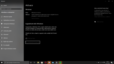

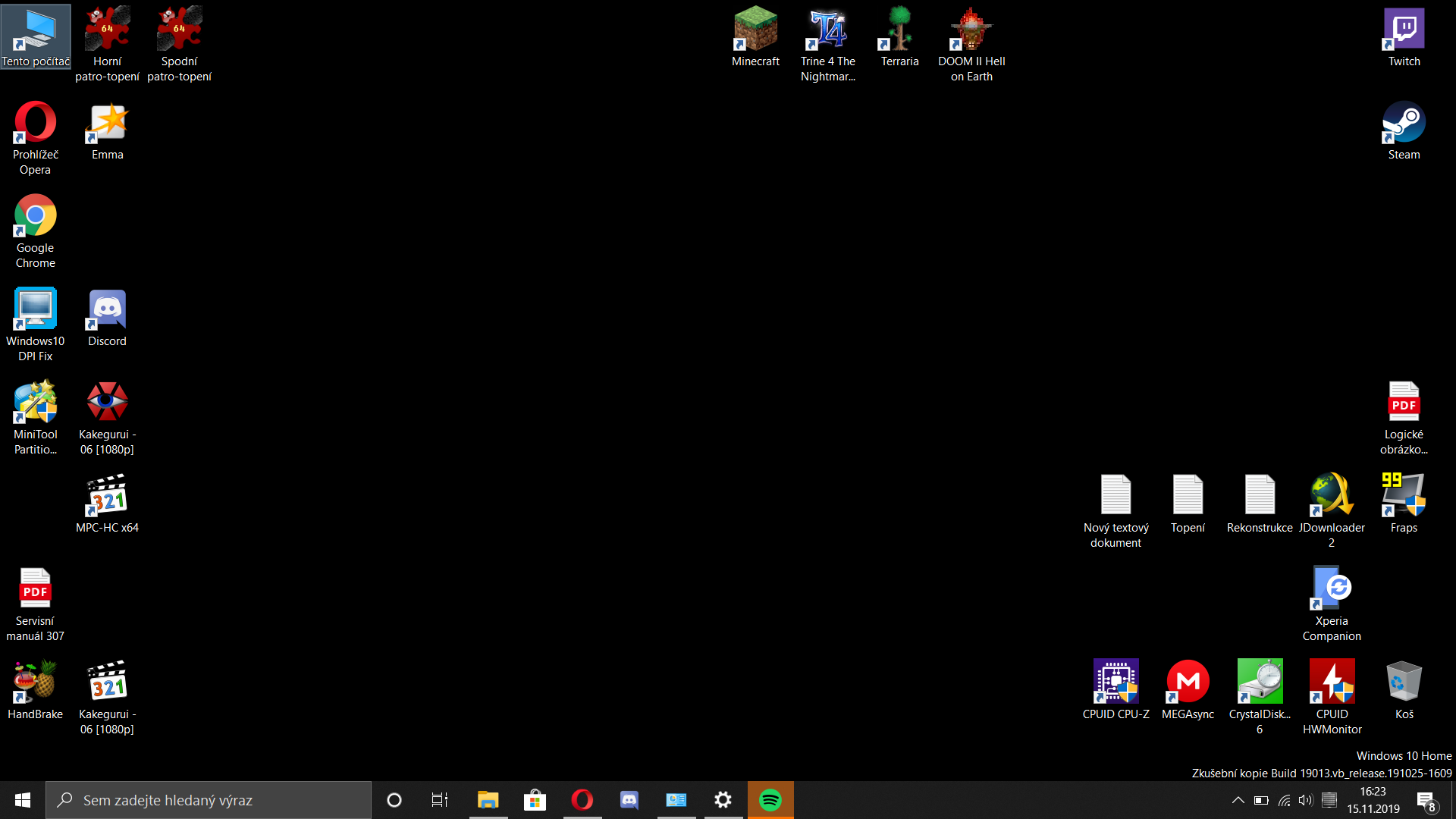

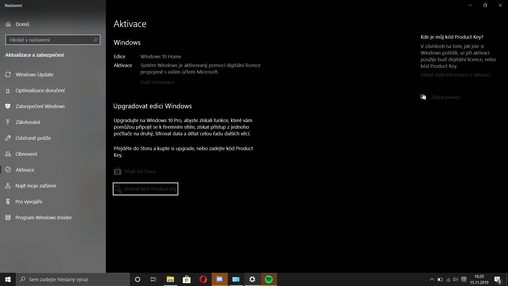

Ahoj. Právě se mi aktualizoval windows a po aktualizaci mi to píše, že nemám aktivovanou verzi (zkušební kopie) a ať zadám product key. Ten já nemám, NTB jsem koupil s předinstalovaným windowsem a propojil jsem si ho s účtem microsoft. V nastavení mi to tuto možnost píše, ale windows nelze dále nijak aktivovat. Jak toto řešit? Děkuji

Ahoj tam jak je napravo (kde je můj product key tak klikni na získat další informace o aktivaci a tam by ti to mělo už pomoc samo. Přeji hezký den

Jelikož mám digitální licenci, mělo by se to udělat samo, což jaksi nefunguje...

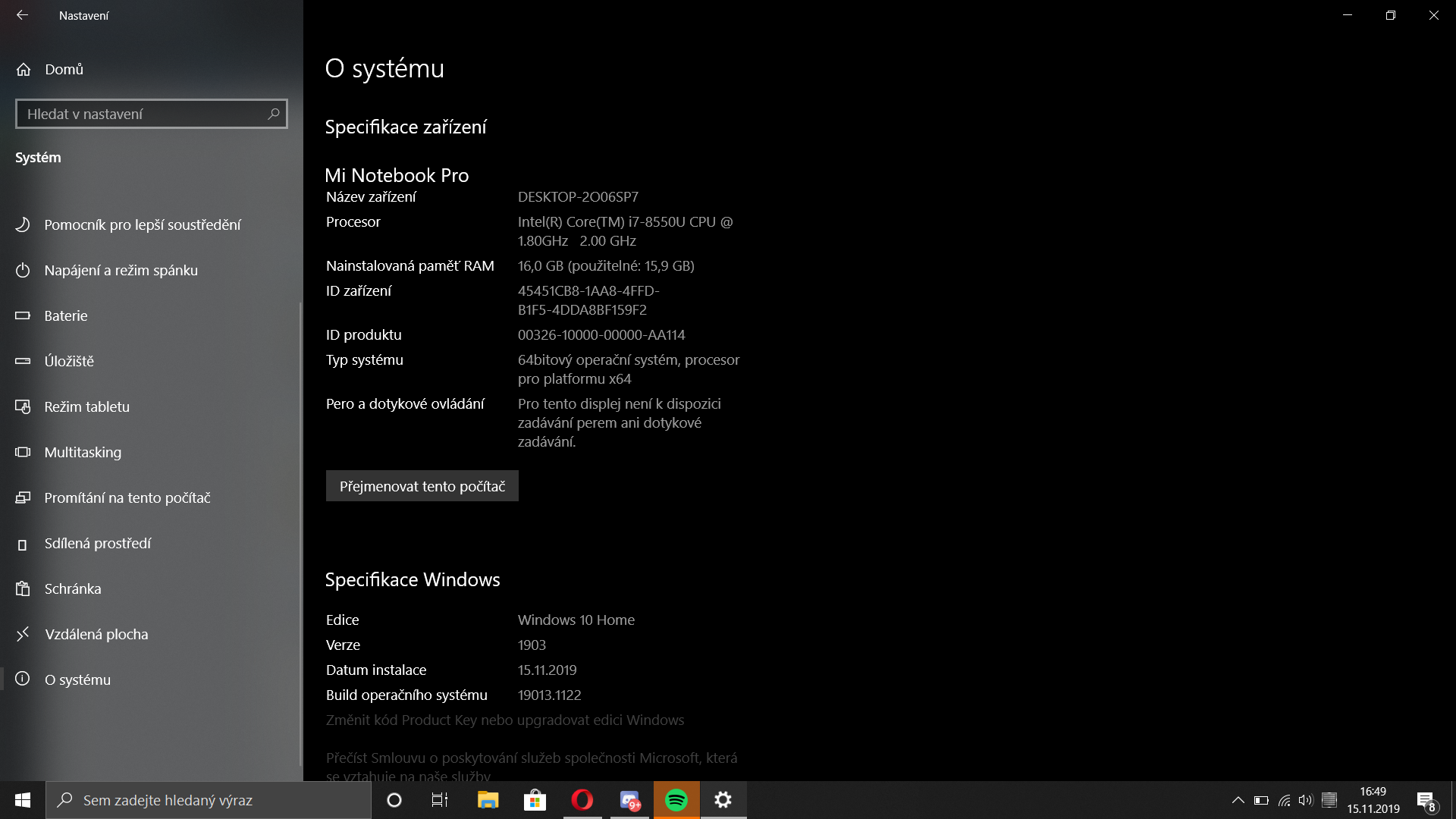

Akú máš teraz presne verziu a zostavu OS ?

Snad stačí takto :) Jinak je to xiaomi mi book pro (i7, 16 GB RAM, MX150) Za legálnost windows ručím, stejně tak za legálnost veškerých programů na PC.

Máš to tam nejako domotané,možno Insider Program , tak si aktualizuj OS aktuálnu verziu 1909.
https://www.microsoft.com/cs-cz/software-download/windows10
Ja stiahnem ISO a spustím cez OS s ponechaním nastavení a súborov.Vlastne nič počas inštalácie nemeníš iba odklikáš.
Alebo si daj iba aktualizovať, čo ja nepoužívam ale malo by to fungovať.

Aktualizoval si svoj OS na Windows 10 Insider Preview 19013.Tak sa toho zbav.Musel si súhlasiť, možno si prehliadol a odklikol.

Produyt key finder jsem zkusil, klíč to vzalo, ale stále stejné :) Zespodu pouze nálepka s logem W10-klasika. Insider odhlásím a zkusím aktualizovat na nejnovější build, nečekal jsem, že mi to aktualizuje na něco starého. Přes windows update nic nenajde, tak to udělám přes toho asistenta. Pak se ohlásím. Kdyžtak zkusím přeinstalovat celej NTB, stejně jsem to chtěl někdy udělat.
