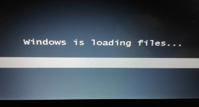

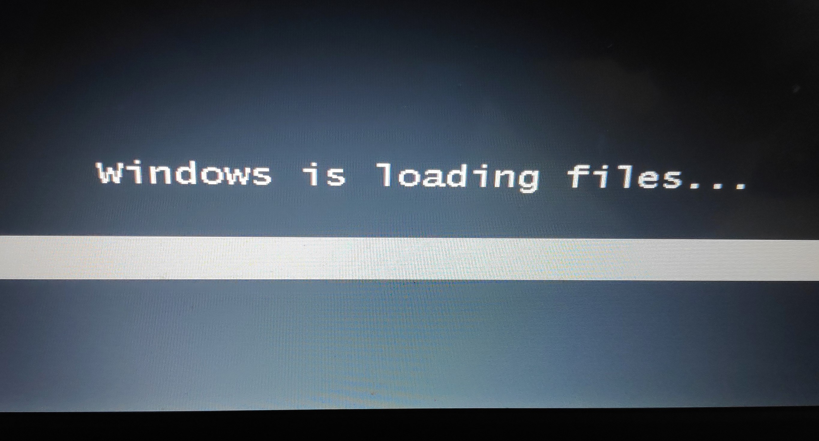

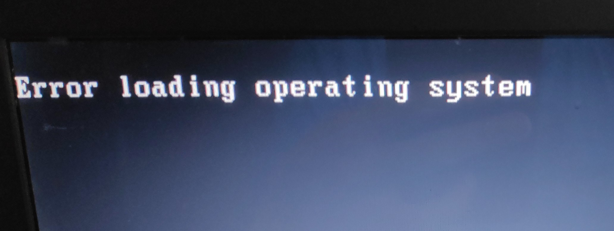

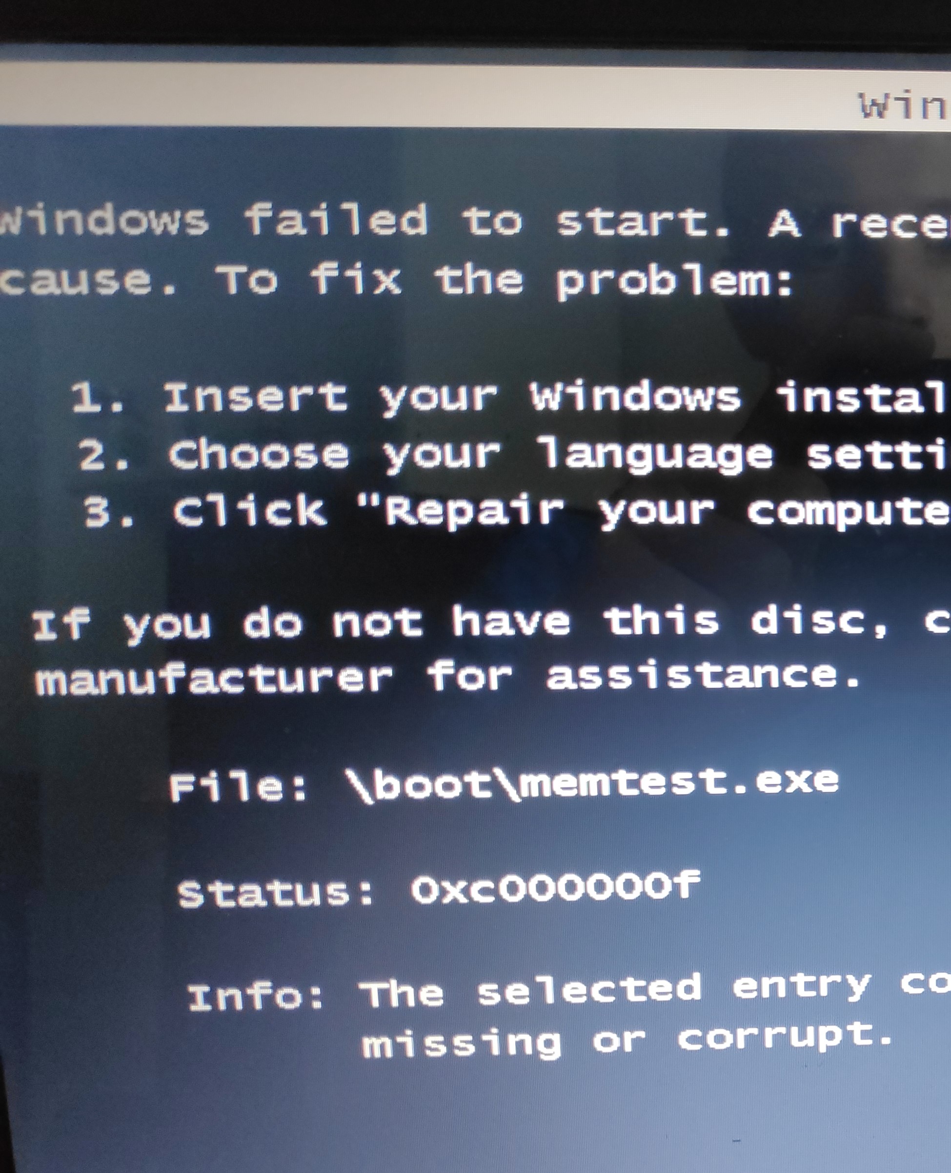

sestra dneska ráno zapla notebook a nejede. Přikládám foto. To je jedíné, co se stane.
Operační systém windows 7. Jedná se o tento notebook : Asus K55V ( starý je cca. 7 let? - https://notebooky.heureka.cz/asus-k55vd-sx291h/ není to přímo on )
Ještě před 3 dny prý jel. Nevím jestli tam nebyla nějaká aktualizace (jestli ještě vůbec jsou) a ono ho vypla..
Když mačkám F8 - nemůžu se dostat ke spuštění v nouzovém režimu.
Do biosu se můžu dostat, když mačkám del.
Nějaké rady?

No, do toho biosu se dostanu.

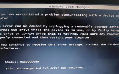

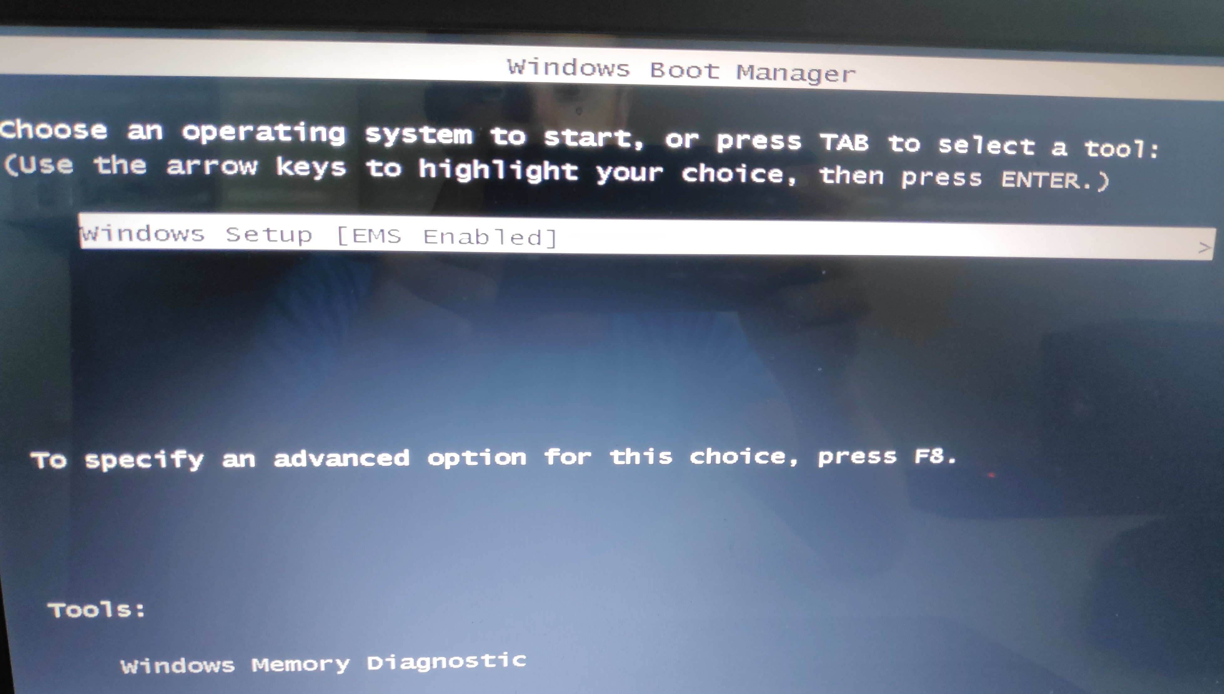

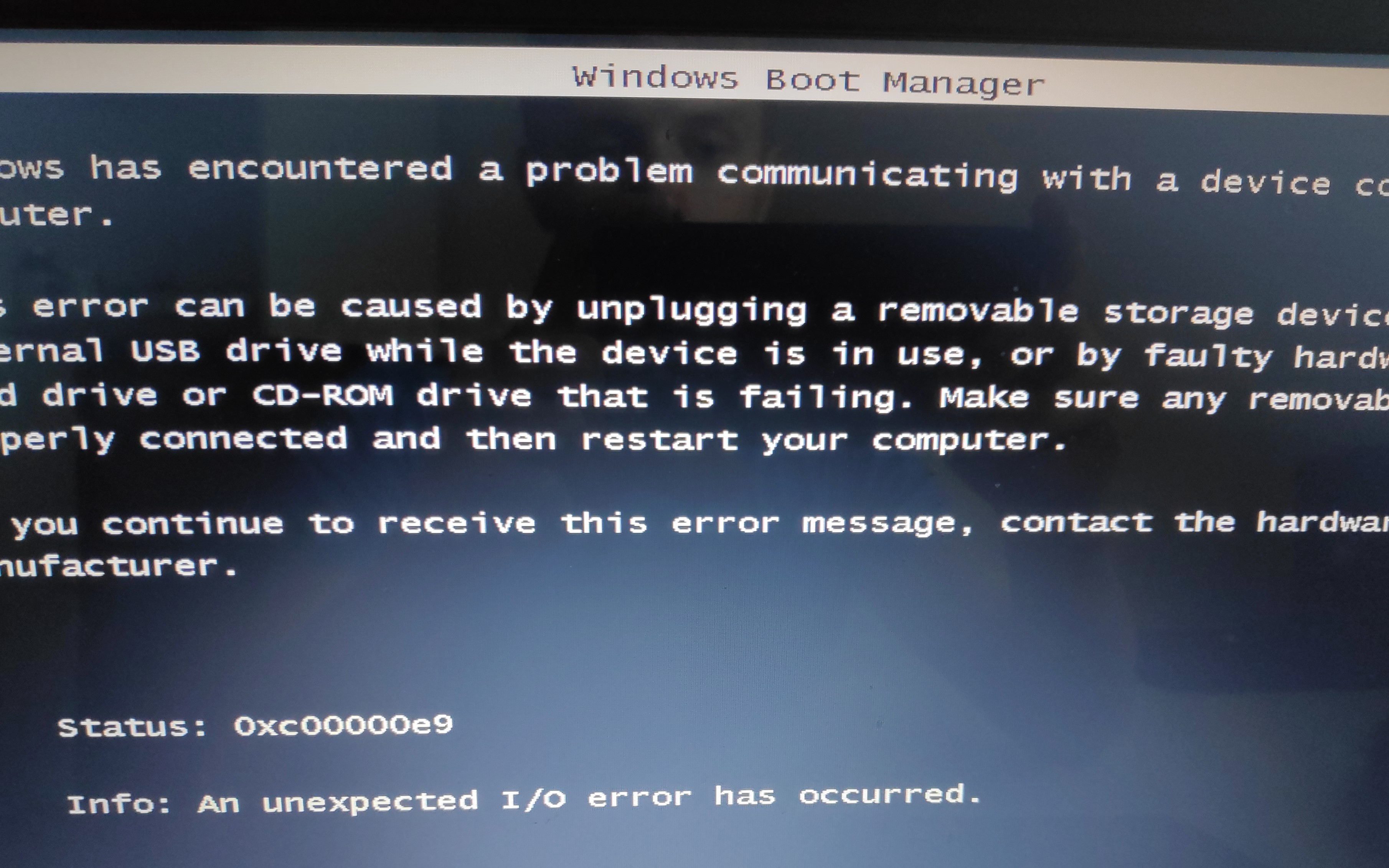

A ještě, když mačkám F8, tak se mi někdy povede dostat do Windows boot manager, přikládám fotky.
To je vše. Jiné klávesové zkratky neznám, jestli jsou :/ .

nikdo neví?? PS : omyl, do W. Boot Manageru se dostanu s F9.

Diagnostika pro Lenovo by mela byt F10. Tak to zkus, co to ukaze, zda neni poskozen disk.
Pak teda je moznost spustit instalacku Windows z DVD (ci z fleshky), a dat tam moznost Opravit instalaci - to by mohlo pomoct, pokud jsou poskozene zavadeci soubory, ale jinak disk jeste funguje...

ne ne, je to Aušus. O spouštění instalace z DVD/flashky absolutně nic nevím ( neumím ). Je to složité nebo ne ?
Jinak jsem mačkal teda F9 ( F8 nic neděla ) -- to je tedy asi ta diagnostika, a to je to co to vypisuje ( fotky ).

není to složité, zpustit a dopracovat se k opravě instalace ... tady je to "step by step" http://www.servispckupka.cz/jak_opravit ... talace.php

najít si na webu iso win 7, (http://infoek.cz/windows-7-stazeni/ ) verzi, kterou máš, rozbalit iso na formátovanou flashku (fat32) a nabootovat z ní ...
