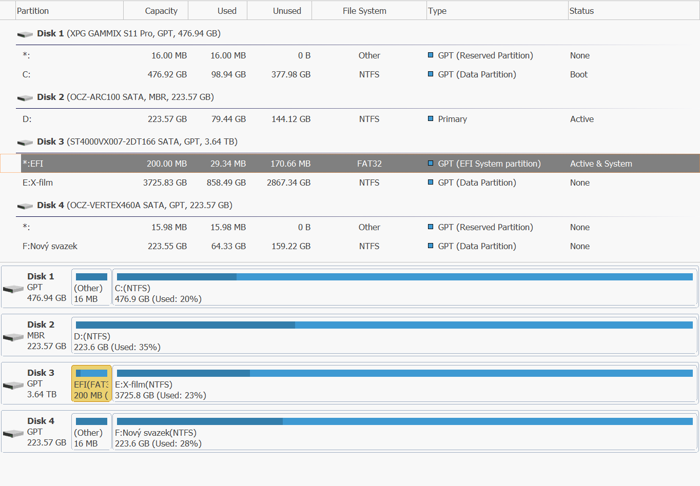

Ahoj. Mám takový problém. Systém (win 10 pro) mám nainstalovaný na nvme disku, při kontrole v partition tool koukám, že zavaděč mám na HDD, na kterém jsem nikdy systém nainstalovaný neměl. Na HDD mám asi 800GB dat, filmy, seriály, takže je nemám kam přesunout, kdybych chtěl manipulovat s oddíly na něm. Potřeboval bych vytvořit zavaděč na systémovém disku a ten na HDD odstranit. Jde nějak vytvořit GPT zavaděč na nvme z windows? Druhá věc, pokud později ten nepotřebný zavaděč na HDD odstraním, dostanu se na ten disk k datům, které na něm jsou? Nebo to jde jen tak, že udělám čistou instalaci na nvme po odpojení ostatních disků a ten na HDD neřešit? Nebudou se pak nějak ty dva zavaděče bít? ... na obrázku by to všechno mělo být vidět

Smazni EFI oddil z HDD, odpoj vsechny SATA disky a po bootu z instalacni flesky dej Opravit.
Jde to i rucne, pokud nad tim chces mit kontrolu. Vytvoris EFI oddil v diskpartu a pak pouzijes bcdboot.

je někde návod na ty příkazy do diskpartu? Už jsem našel, díky, zítra se na to kouknu
