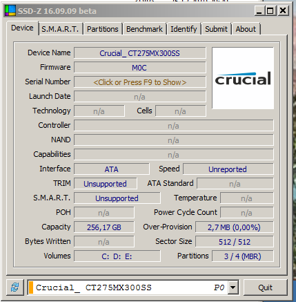

RIKI22
Příspěvky: 6831
Registrován: únor 16
Re: záloha s clonezilla
Příspěvekod RIKI22 » 25 pro 2019 20:05
Ak si spustíš ten programhttps://www.softpedia.com/get/System/Hard-Disk-Utils/SSD-Z.shtml, čo ukáže v položke Device.Daj sem screen.Na zálohu a obnovu používam True Image.
sabrik
Příspěvky: 606
Registrován: únor 07
Příspěvekod sabrik » 25 pro 2019 20:32
Device name : Crucial_CT275MX300SS
RIKI22
Příspěvky: 6831
Příspěvekod RIKI22 » 25 pro 2019 20:49
Stiahni si nový firmwarehttps://eu.crucial.com/eur/en/support-ssd-mx300.Rozbaľ a to ISO si cez Rúfus daj na USB kľúč a spusť cez boot.Ak je tam starší firmware , tak sa aktualizuje.Alebo si ISO napáľ na CD-RW, ak máš doma.Daj sem potom nový screen v tom programe, ak sa aktualizuje.

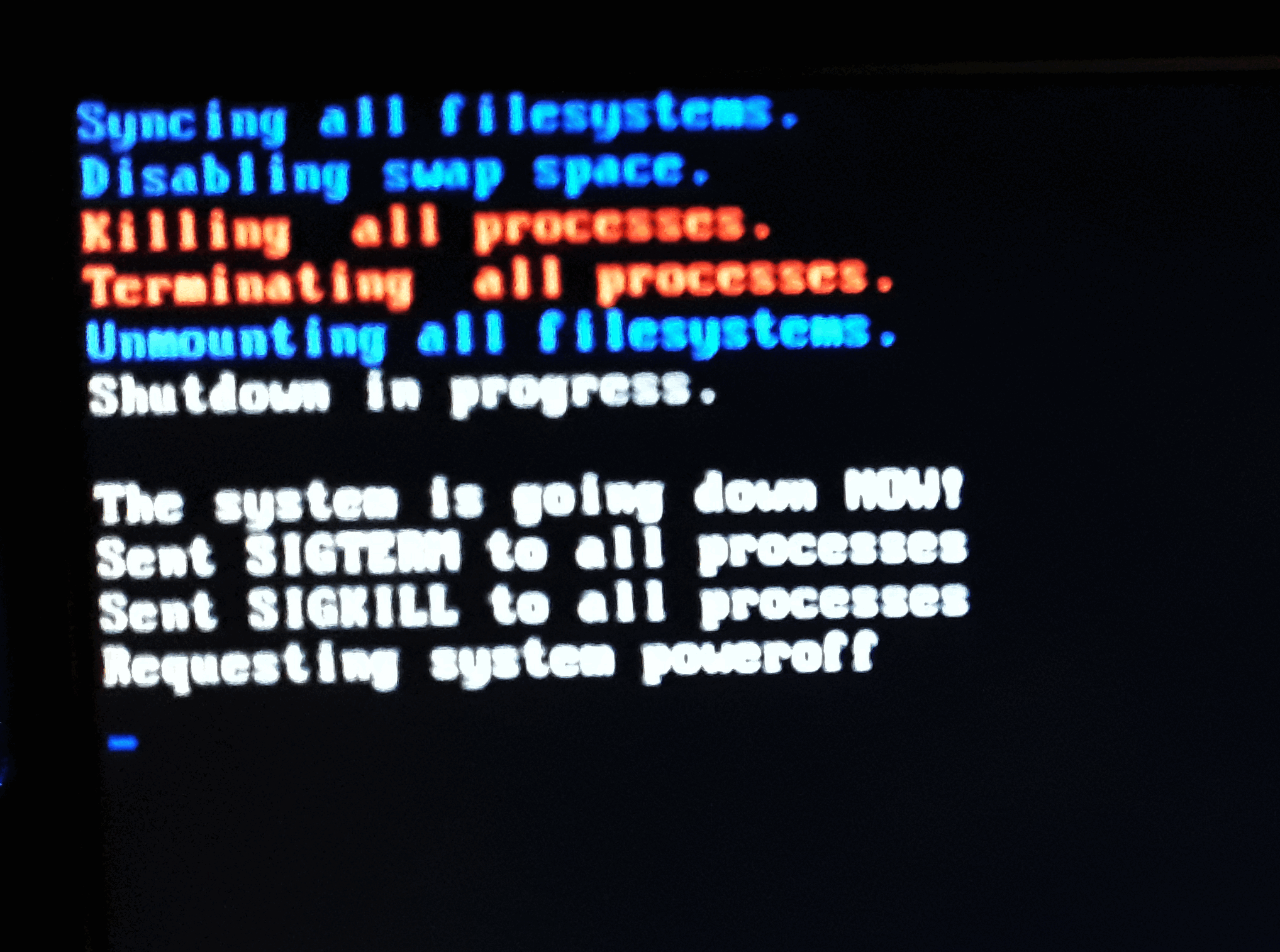

sabrik
Příspěvky: 606
Příspěvekod sabrik » 25 pro 2019 21:42
screen jsem nezvlád, ale konec jsem vyfotil, snad se z toho dá něco poznat :-(
pak to vypne pc.
RIKI22
Příspěvky: 6831
Příspěvekod RIKI22 » 25 pro 2019 22:03
Ak sa nič nezmenilo , tak to vyzerá , že program nenašiel disk.Môžeš skúsiť zmeniť Sata port alebo zrušiť komplet disk-SSD Secure Erase.Ja používam AOMEI https://www.disk-partition.com/download-home.html
Skúsil si vymeniť Sata kábel ?
