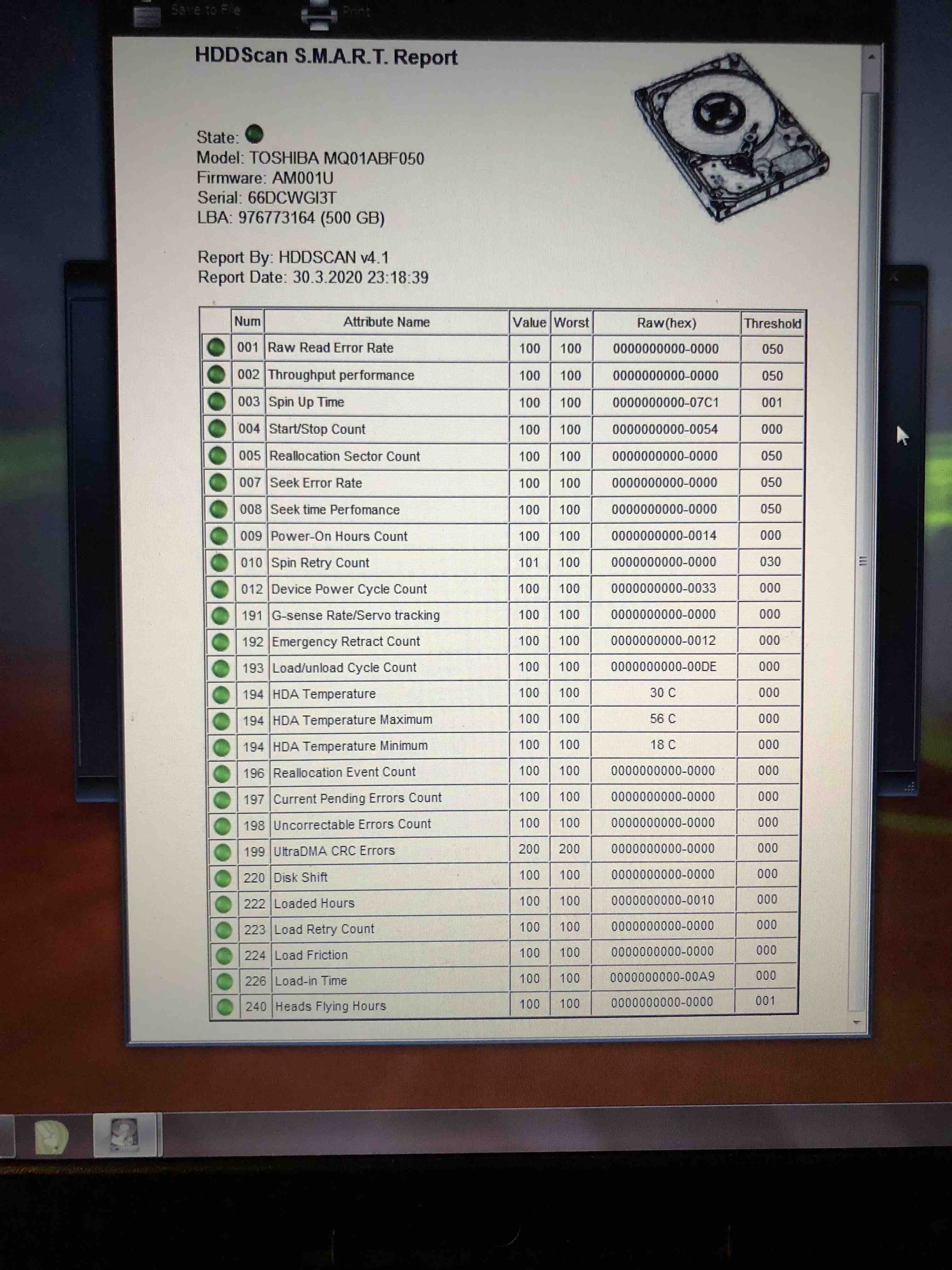

Přikládám screen z HDDscan S.M.A.R.T. - v HDDscanu jsem se snažil ještě následovat tento návod (https://www.youtube.com/watch?v=8cuLUCExWek), ovšem jenom se mi načítaly chybové bloky a po 2 hodinách stále 0% disku hotovo - to se mi nezdálo jako řešení.
Kdybyste kdokoliv měl nápad co s tím budu moc vděčný. Já se asi už vyždímal. Díky Kryštof

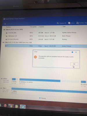

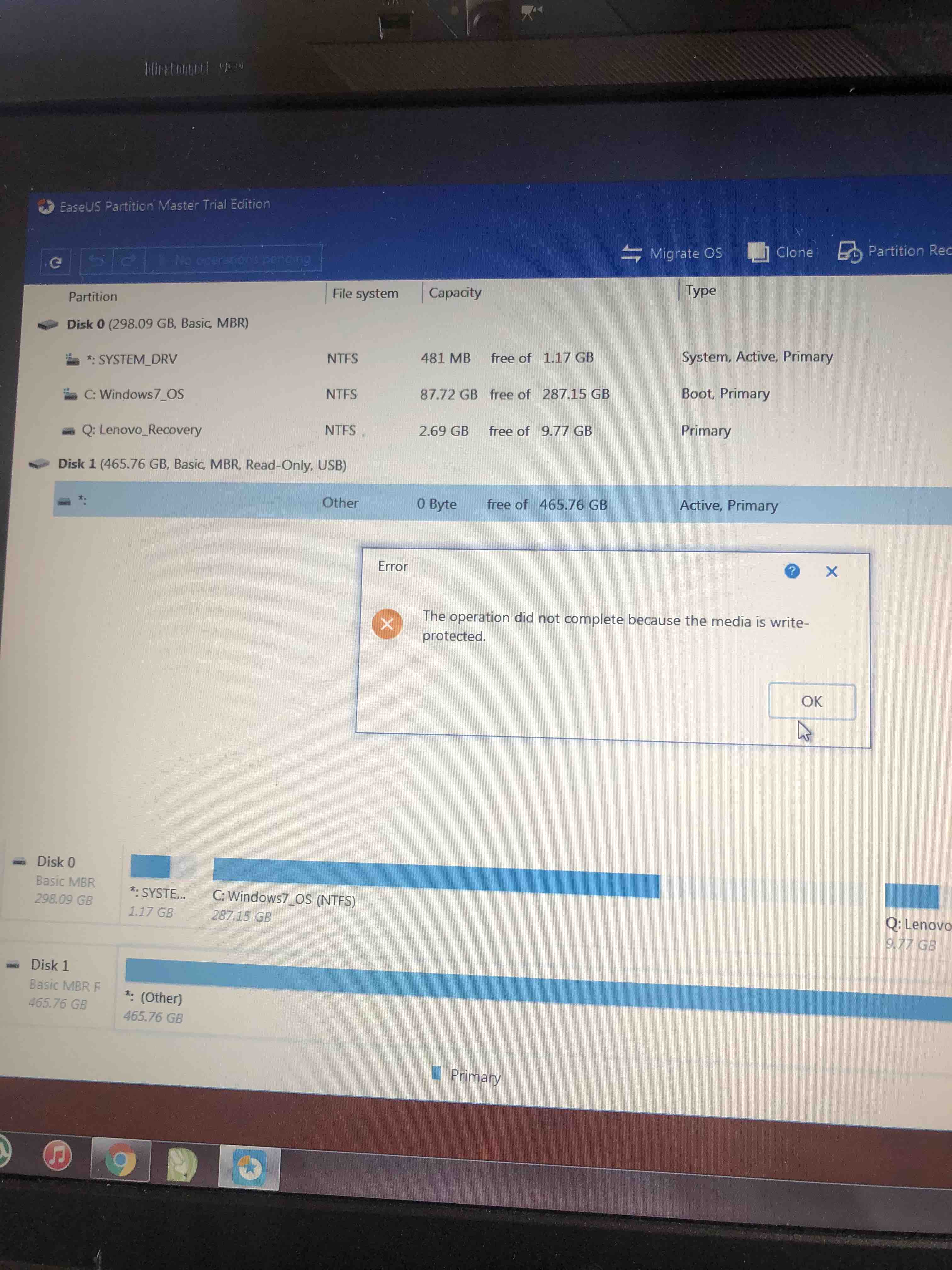

Připoj ho do PC s windows a zkus na něj pustit easeus partition master. Odeber všechny oddíly, vytvoř jeden nový a naformátuj.

Příspěvekod Krystuufek » 31 bře 2020 16:06
Re: Neviditelný externí HDD
Příspěvekod Uziv00 » 31 bře 2020 16:37
Je read only - tedy na něj nejde zapsat.
Buď má nějaký spínač, který ho do tohoto módu nastaví, nebo je chyba v USB řadiči. Teoreticky by mohlo jít ten disk rozebrat a pokud je uvnitř normální HDD se SATA, tak vyjmout a připojit přímo na SATA do počítače.
