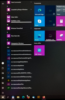

Řešily jsme na tomto fóru 8. června "problém po aktualizaci Edge ve win 10".
Od té doby mám ale stále problémy s windows.
Řešil jsem doteď v sekci HiJackThis s výsledkem, že viry to nejsou ale poškozené windows.
Nefunguje windows Store a spousta dalších programů - Pošta, Kalendář, Foto a další.
Ty jsou ve Start Programy dole s předponou msresource: - viz příloha

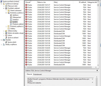

Zejména Service Control Manager ID 7024:
Služba Firewall v programu Windows Defender skončila s následující chybou specifickou pro službu:
Přístup byl odepřen.
