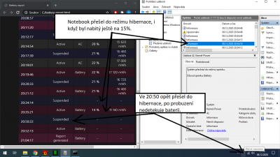

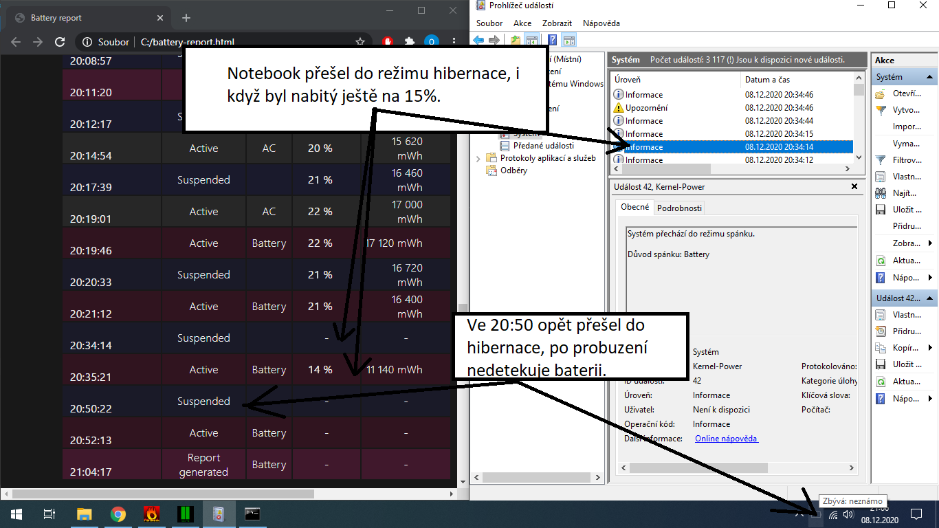

2. Notebook náhodně "hibernuje" - napíše zamykání, a vypne se. Děje se to jak na sítí, tak na baterii. Na baterii ale předtím napíše baterie je vybitá, i když tam ještě třeba 60% mám.
3. Mám třeba 60%, notebook uspím. Po probuzení mi zahlásí, že je baterie vybitá. Po restartu mám ale zase 60%. Další problém, mám třeba 15% baterie, minutu něco dělám, a úroveň baterie spadne na 6%. Na těch 6% to něco vydrží, pak hibernuje. Po zapnutí ale zase ještě něco vydrží.

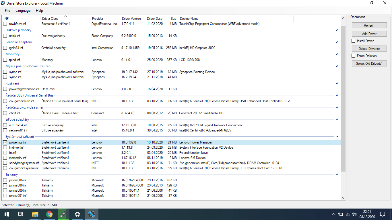

Reinstall OS (včera). Chvíli se problémy neobjevovaly, dnes zase začaly. Najít drivery byl docela problém, noťas podporu pro W10 nemá. Zajímavé že v minulé instalaci W10 si otisk prstu sám driver našel, teď byl horor ho sehnat. Od Lenova nefungoval, Windows ho nenašel, zafungoval až od HP. Od Intelu podpora 2. generace Core taky není. Podařilo se mi většinu zprovoznit, ale ve správci zařízení mám stále 2 neznámé:
PCI\VEN_8086&DEV_1C3D&SUBSYS_21DA17AA&REV_04
PCI\VEN_1180&DEV_E823&SUBSYS_21DA17AA&REV_04
Nějaké nápady co s tím?

Ještě přidávám další scénář:

Dále, proč si myslím že je to chyba W10 je ta, že pokud nemám nainstalovaný ovladač Lenovo Power Manager 10.0.132.0, notebook se po pár minutách od zapnutí natvrdo vypne, jako jsem popisoval výše. Zdá se ale že to dělá pouze na baterii. Po instalaci tohoto ovladače se vypínat přestane.
V event logu se po každém probuzení ze spánku objeví chyba: Kernel-Power 137, Firmware systému změnil registry MTRR (Memory Type Range Register) v rámci přechodu ze stavu režimu spánku (S4). Výsledkem může být snížený výkon při obnovení z režimu spánku.
Byl bych rád kdyby mi někdo se stejným notebooke,, nebo podobným (X220, T420,T520, či jiný ideálně ThinkPad s 2.gen Core a W10) poslal soupis jeho ovladačů, např. z programu DriverStoreExplorer.

Po odinstalaci toho zaškrtého driveru se noťas vypíná.
