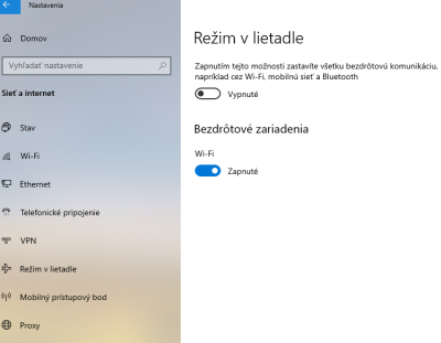

zkusil jsem najít zákaz WIFI ale tuto možnost jsem nenašel.

Re: problém s připojením na net W10 a letadlo
Máš wifi kartu , že to hľadáš ? Skúsil si aj vymeniť kábel ?
kartu nemám a odborník nejsem ale myslel jsem že winy hledají možnosti připojení a někde se to sekne tak to najede na režim letadlo.

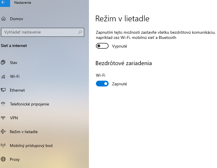

Nastavenie nájdeš tu , ak máš wifi kartu.Odkedy máš problém, tak si aj aktualizoval OS.Len preto,že stále bežíš na staršej verzií.

Z výpisů lze zjistit jen tolik, že ethernet ztratí konektivitu.
Zkusil jsi ty příkazy -release -renew? Pomohlo to?
Jako důkaz budiž to, že v ipconfigu žádná wifi karta není. Vůbec neví o čem píše.
Dodatečně přidáno po 3 minutách 25 vteřinách:
Naposledy upravil(a) Uziv00 dne 27 pro 2020 20:12, celkem upraveno 1 x.
