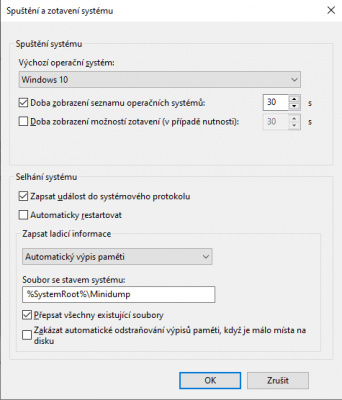

Ahoj,
potýkám se momentálně s problémem BSOD (ale ani nevím, jestli tomu tak říkat - ve většině případů se prostě komp zasekne, zvuk ve sluchátkách bzučí a nezbývá nic, než restartovat) týkající se události volmgr 161 a EventLog 6008 při hraní her.
Chtěl jsem toto dát na diagnostiku tady na fórum, ale nevytvoří se mi v %SystemRoot%/Minidump patřičný soubor. Zkoušel jsem snad všechny návody na netu a nedošel jsem k tomu, aby se to zprovoznilo.
Dokonce jsem teď s pomocí CrashOnCtrlScroll ve Windows zkusil BSOD "nanečisto" i s klasickým modrým obrazem, jenže ani to nevygenerovalo žádný soubor.
Posílám fotku, jak to mám nastavené. Pokud je něco špatně, tak prosím o info.
Díky moc.

Misto Automaticky mas mit Zkraceny a over, zda adresar opravdu existuje, protoze W10 ho obvykle nevytvari.
Automatika ti udela \windows\memory.dmp

V sekci BSOD je návod: viewtopic.php?f=118&t=129195 Na konci článku včetně screenů.

Skvěle. Po nastavení "Zkrácený blabla" se vytvořil. Díky moc.
