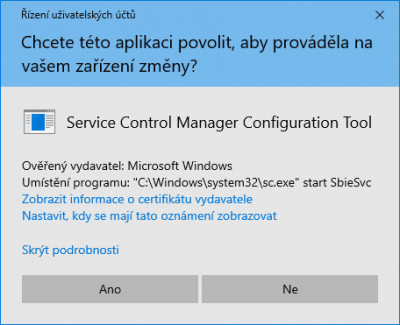

Po každém restartu na mě vybafne následující hláška:
Chcete této aplikaci povolit…?
"C:\Windows\system32\sc.exe" start SbieSvc
Jestli je to něco neškodného, jak eliminuji tohle opakující se okno? A co to vlastně je?

SC ovlada sluzby, takze se muzes podivat do jejich ovladaciho panelu, co je to zac. Podle nazvu by to mohl byt nejaky sandbox.
Otazkou je spis proc se sluzba spousti prave takto.

zeus píše:SC ovlada sluzby, takze se muzes podivat do jejich ovladaciho panelu, co je to zac.
Čích ovládacích panelů? Kam přesně se mám podívat?
zeus píše:Podle nazvu by to mohl byt nejaky sandbox.
Kdysi jsem používal program Sandboxie, ale když jsem přešel na Win-Desítky, odmítla mi chodit; zkusím ji tedy odinstalovat a po restartu dám vědět.

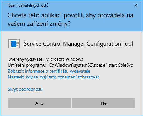

Příspěvekod kecalek » 23 led 2022 11:12
Tu sa pozri (príklad)
Obrázek
či tam nie je uvedený. Ak je, môžeš zakázať.

zeus píše:Podle nazvu by to mohl byt nejaky sandbox. Otazkou je spis proc se sluzba spousti prave takto.
Dík všem a hlavně tobě – byla to nepodařená instalace Sandboxie (hned po instalaci odmítla chodit).
Navíc mi nešla odinstalovat – systémový nástroj měl u ní odinstalační tlačítko vyšedlé a IObit Uninstaller ji vůbec neměl na seznamu nainstalovaných programů.
Nakonec jsem objevil, že do IObit Uninstalleru mohu přetáhnout myší celý adresář s programem a on odinstaluje (včetně vyčištění příslušných klíčů v registrech) vše, co se daného adresáře týká.
Od té chvíle okno přestalo vyskakovat, takže ještě jednou vřelý dík!
