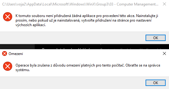

Ahoj, z ničeho nic mi začly ve Windowsu problémy typu, že jsem nemohl otevřít správce zařízení, správa počítače, apod.

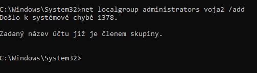

Pokud neni ten puvodni uzivatele v lokalni skupine Administrators, tak ho tam pridej a restartuj.

Jakym zpusobem ho tam lze pridat prosim?

net localgroup administrators UserName /add

Tak to nechápu, admin práva tam jsou, ale prostě správce zařízení neotevřu.. :(

Buď někdo smazal co neměl, nebo bezpečnostní politikou zakázal přístup. Nebo asocioval soubory konzol (.msc) s něčím jiným.
Zkus v příkazovém řádku s právy správce: "mmc compmgmt.msc"
Pokud se konzola nespustí, prohledej systém, zda tam tyhle soubory máš. (c:\windows\system32).

Ten ucet uz administrator je, proto nejde pridat.

Nechápu jakto.. přešel jsem na Windows 11, ale stejně mě to do správce zařízení nepustí.. takže jediná možnost je se odláshit a jít přes účet administrátora, pěkný vopruz tedy :(

ITCrowd píše:Buď někdo smazal co neměl, nebo bezpečnostní politikou zakázal přístup. Nebo asocioval soubory konzol (.msc) s něčím jiným.
Hustý, takto se spustí - nemáš příkaz i na spuštění správce zařízení? Díky
EDIT: Aha, správce zařízení je v té správe PC :)

Nebo muze byt poskozeny profil - kdyz zalozis dalsi, je admin?

příkaz na správce zařízení: "mmc devmgmt.msc".
