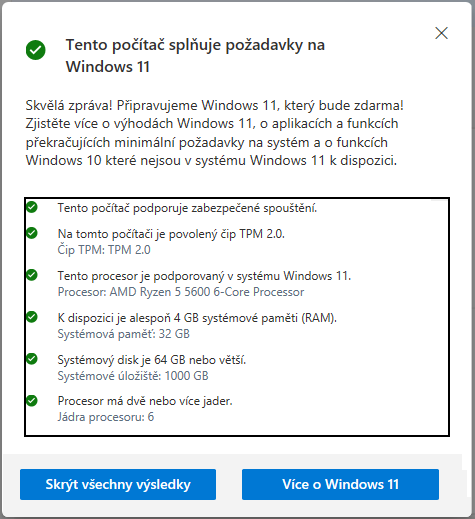

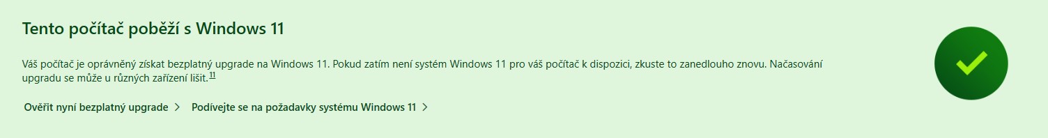

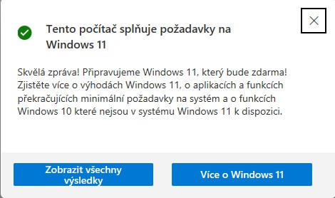

Tak to stejně nejde.
Otevřu Kontrolu počítače, dozvím se že můj PC je W11 kompatibilní.
Předu tedy na stránky Microsoftu, kde se dozvím to samé.
Tak dám tedy ověření bezplatného upgradu, spustí se znova Kontrola počítače, a zjistím že můj počítač vlastně W11 neumí
nejde 3.jpg (19.97 KiB) Zobrazeno 1595 x
Tak co teď?

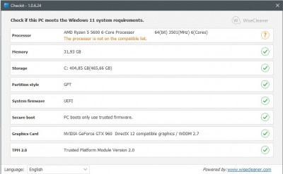

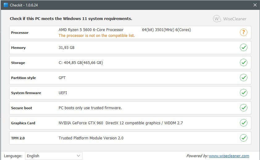

Tak že by procesor nepodporoval W11? Tomu se mi nějak nechce věřit
ITCrowd: Nepoví nic, jediný co to zvládne, je znovu spustit Kontrolu stavu počítače, která mi opět poví že je počítač ready. A furt kolotoč o třech krocích dokola.

tux:
To je divné, ten cpu není uveden mezi Windows 11 kompatibilními cpu:
https://learn.microsoft.com/en-us/windo ... processors
Proč tomu tak je a jestli to nezpůsobuje ten problém by se chtělo asi obrátit na Microsoft nebo AMD :-)
Mám AMD 5600G a ten tam uvedený je :-)

petr22:
Tak když mu upgrade utilitka ukazuje, že je to cpu win 11 nekompatibilní a to cpu není uvedeno na win 11 kompatibilním listu, tak jakýpak asi jiný důvod ta hláška může mít?
TPM povolený má, má to na screenu.

Příspěvekod tux » 07 dub 2023 23:48
TPM povolený mám, jinak by mě to nepustilo dál
Nechce se mi věřit že novej 5600 procesor neumí Windows11, a přeci, kdyby neuměl, tak mě to nepustí dál už od začátku
