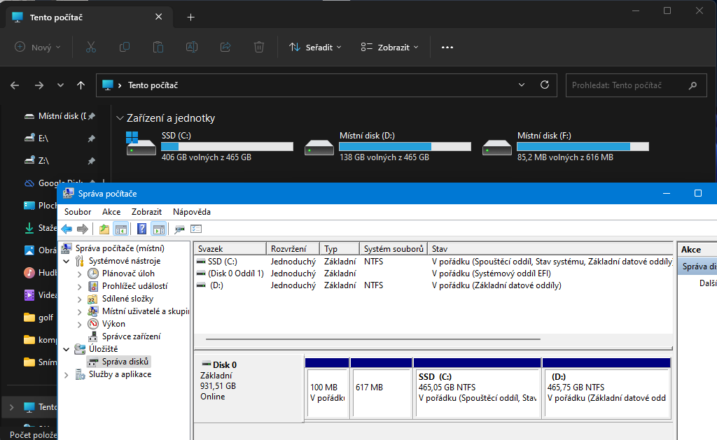

Ahoj, po klonování disku a následném upgradu na W11 mi zůstal v "Tento počítač" strašit 617MB oddíl, ač ve správci disků žádné písmeno přiřazené nemá.
Jak se ho zbavím, ať mě tam neotravuje? Windows mi s ním nic nedovolí, krom smazání, s tím že "nebyl vytvořený systémem windows, ale pravděpodobně obsahuje data jiného OS". Nepodělám s tím nic?
Jestli to dobře chápu, tak GPT spouštěč je v tom 100MB oddílu, u kterýho se píše "Základní systémový oddíl EFI", v tom 617MB jsou jen tyto soubory, které nevím k čemu slouží

V tomto
Obrázek
si v nastaveniach nastav, aby sa ti nezobrazovali skryté a systémové súbory. A budeš mať pokoj.

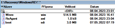

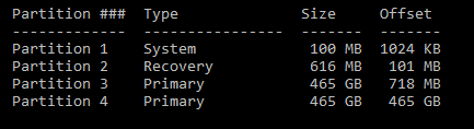

Jak říkám, je v tom bordel po tom klonování, oddíly se naklonovali, ale atributy už ne. Písmeno se povedlo smazat přes diskpart, nějak mě nenapadlo ho použít. Správce disků a ni Easeus Partition u něj žádný písmeno neviděl, takže sem ho nemohl smazat. Původně měl písmeno i ten 100MB oddíl, z něj šlo ale odebrat normálně.
Recovery atribut u něj je, viz foto. Takže je to všechno správně, a nebo bych tam měl ještě něco nastavit?

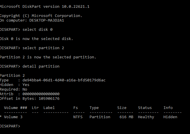

To bys nam musel ukazat 'detail partition' z dvojky, ale podle slovniho popisu OK.

Příspěvekod tux » 27 dub 2023 11:17
tak?
Co znamená to required.. jako že ten oddíl k prdu?

No, uplne spravne bys mel ted zadat
gpt attributes=0x8000000000000001
aby byl oddil presne dle predstav Microsoftu.

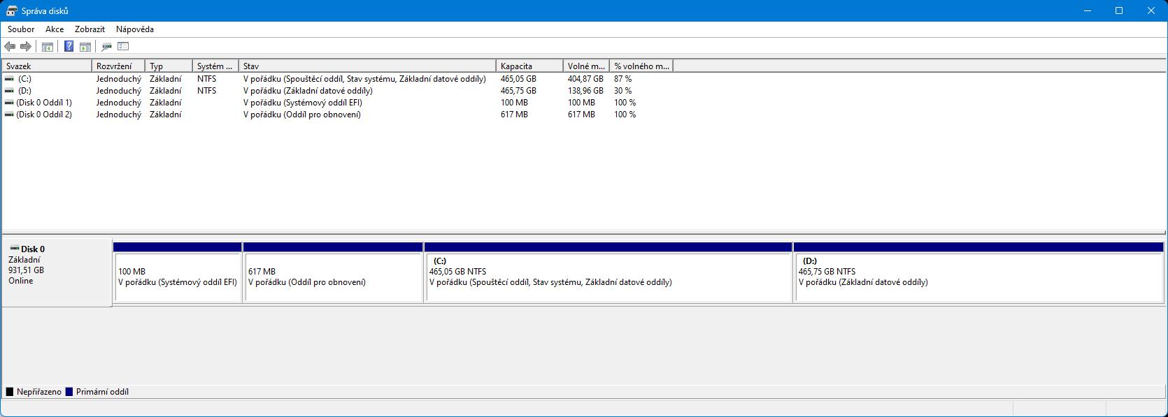

Příspěvekod tux » 28 dub 2023 12:03
Takže teď to mám správně?
Diskpart už u part.2 hlási required: yes
