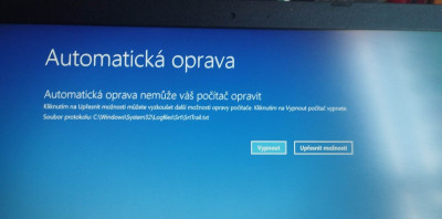

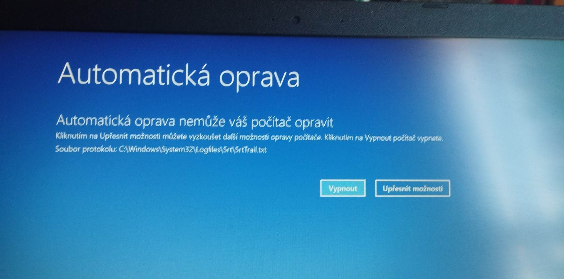

Notebook fungoval v pohodě. Ale dneska když ho zapne tak to vyhodí, že systém potřebuje opravu. Z ničeho nic.
Přikládám obrázky....dá se to nějak opravit nebo bude potřeba přeinstalovat Windows :(
Příspěvky: 54975
Re: Přítelkyni nenajede Notebook do Windows.
Příspěvekod petr22 » 12 čer 2023 10:32
Na zadnem obrazku neni uvedena chyba, ktera nastane pri startu OS. Tudiz to, jestli to jde opravit, vi jedine jasnovidci.
Je treba zjistit z logu startu OS, k cemu konkretne dochazi
Ze automaticka oprava nedokaze pocitac opravit je normalni, nedokaze to temer nikdy.

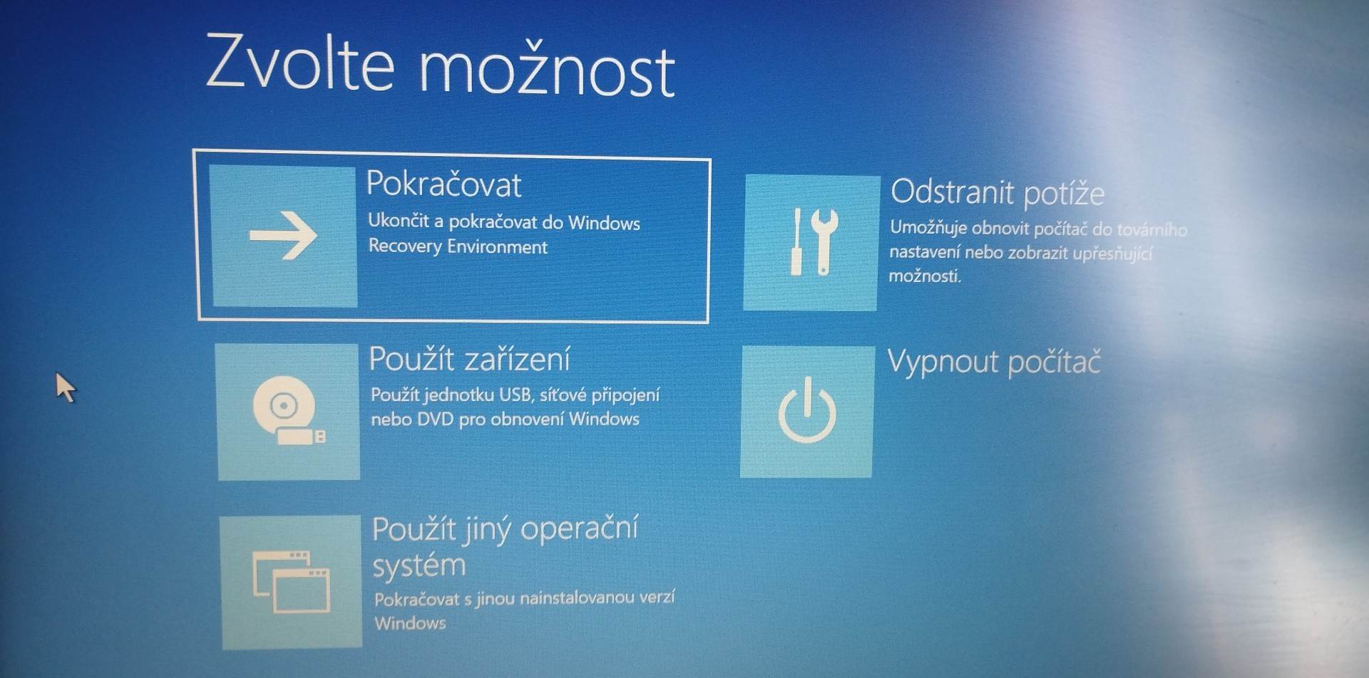

Cez inštalačku alebo opravné CD.Plochu nepotrebuješ.

Nic nejde, ať zkusím cokoliv. Vždy to najede zase do pokusu o opravu a stejná modrá plocha
Příspěvekod Uziv00 » 14 čer 2023 16:42
Osobně bych nejdříve zkusil nabootovat live linux. Jednak by se vyloučila HW závada (až na disk), a po připojení flashky by se dal stáhnout jak ten log, tak i důležité soubory.
Pokud by linux najel bez problémů, následovala by kontrola disku - vyjmutí, vložení do jiného počítače. CrystalDiskInfo, popřípadě HDTune, či v případě SSD kontrola SW od výrobce. A i zde by šel stáhnout log i data.
A pokud by linux nenajel, pak půjde s nejvyšší pravděpodobností o HW závadu. V tomto případě záchrana dat v jiném PC. A reinstalace systému je v tomto případě zbytečná. Pravděpodobně se stejně nepovede.
Bod obnovy nemusí vést k vyřešení problému. A taky většinou nevede.
Co lze ještě zkusit je start do stavu nouze, což lze u W10 vyvolat násilným vypnutím 3x po sobě. Po čtvrtém náběhu už stav nouze nabídne. Ve stavu nouze (pokud) nastartuje jen se základními ovladači, ale i tak lze z disku dostat data. V případě použitého šifrování (bitdefender) je tohle asi jediná možnost, jak data z disku dostat.

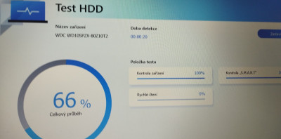

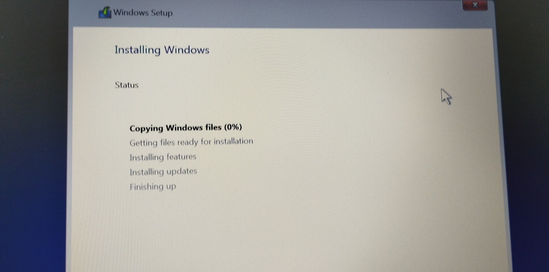

Tak zkouším přeinstalovat, ale je to seklé furt na 0. A nějak divně PC chrčí...jak kdyby zevnitř, větrák to nebude. To spíš disk.
Dodatečně přidáno po 25 minutách 17 vteřinách:
Zkouším test HDD....
Příspěvky: 54975
Příspěvekod petr22 » 14 čer 2023 20:17
Plotnovy disk.
Vyhodit uz z principu a vymenit za SSD.

světě div se. Udělal jsem reinstall Win 10 a Notebook jí jede dodnes.
