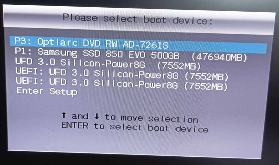

RIKI22 píše:Zakážeš si v biose, boot v režime legaci alebo pri spustení inštalácie cez Boot menu ,si spustíš bootovací flash disk v režime UEFI nie Legacy.
Ale ten flash disk pustíš jak v UEFI? Já jsem mnohokrát už měl nainstalovaný Win 11 v UEFI, ale teď jsem to tam měl prostě nějak celý špatně nastavený někde, ale nevím kde.

Příspěvekod RIKI22 » 25 kvě 2024 14:05
Cez ponuku Boot menu mám na výber spustenie flash,označenie Power 8G :UEFI alebo Legacy.
Ak si stiahneš ISO súbor Win11 a pripravíš flash cez Rúfus, pre schému oddielu GPT ,tak určite sa Ti nespustí v režime Legacy.

Příspěvekod pcmaker » 26 kvě 2024 10:11
Stačí v BIOSu vypnout CSM a nemusí při bootu nic vybírat. Pokud je správně vyrobená inst. fleška (FAT32), pak vždy nabootuje do UEFI, protože tam žádná jiná volba v Boot menu MB není. Po instalaci se tam objeví navíc ještě Windows boot manager.
