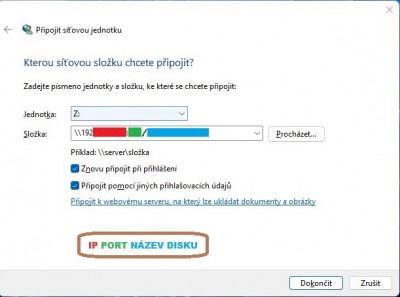

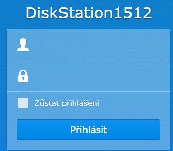

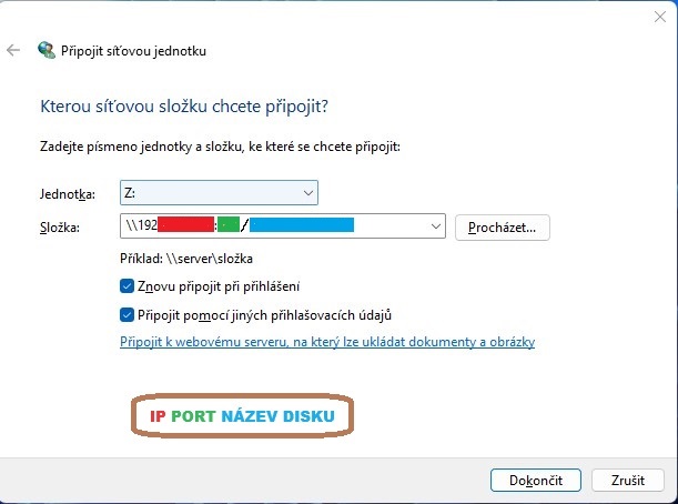

Poté, co jsem kvůli vadnému ssd přeinstaloval Win11, tak bych si chtěl opět nastavit disk z NAS Synology 1512 jako síťový. Vím kde se nastavuje síťový disk, vím, že aby ho viděl, musím nastavit u sítě ve Win "Privátní síť". Znám i IP adresu NASky včetně portu i názvu disku, pod kterým ho vidím v internetovém prohlížeči ve "File station" Možná mám jen drobnou chybu v zápisu, či tam chybí podstatná část. Jiné přihlašovací údaje dávám stejné jako jsou v dialogu, když se přihlašuji přes prohlížeč. Poradíte prosím?
Dialog na nastavení cesty na síťový disk
Dialogové okno na přihlášení do NAS přes prohlížeč

pro wokna by mělo bohatě stačit \\ipadresa\název_sdílení.
Pokud používáš jiný, než klasický samba port, pak i ten port.
Ale co tam vidím špatně je normální lomítko"/". Mrkvosoft používá v názvu cesty vždy zpětné "\".
Jinak - adresu 192.168... klidně můžeš zveřejnit, je to vnitřní IP a nic neříká o tvé veřejné IP.

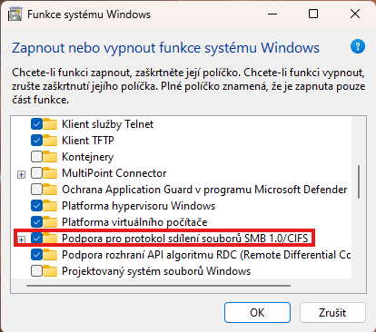

SMB1 je zalezitost doby snad uz Windows XP. SMB2 nekdy z doby Windows 7.
Kazdy normalni Samba server umi mnoho a mnoho let SMB3.
SMB1 mame zakazane na vsech zarizenich, Windows i Linux. Take mnoho let.
Pokud to zarizeni umoznuje, povol jen SMB3 a zakaz SMB2/1.
Na Windows zadne SMB1 samozrejmne nezapinat, pokud je to co na obrazku nainstalovane, pryc s tim.
Kdyz zakazes SMB1, jedine co se stane ze se Windows XP nepripoji na share - coz nikoho davno nezajima.
