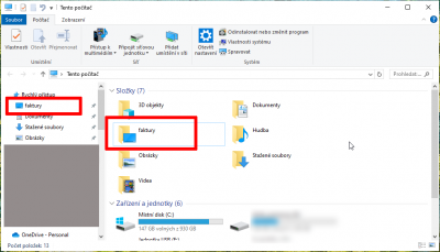

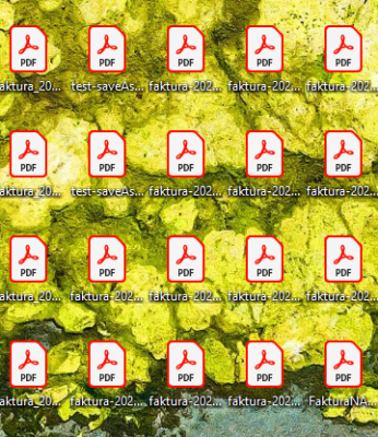

koukám, že už pár dní mám plochu (win 10) plnou PDF faktur. Když však dám zobrazit vlastnosti některého z těch PDF, tak vidím, že na ploše uložené není, je tam, kde má být. Zvláštní je, že se ale u něj na ploše nezobrazuje "šipečka" zástupce, i přesto, že na ploše není. Vypadá to, že se soubory ze složky faktury "zrcadlí" na ploše.
Zároveň se mi složka faktury nějakým způsobem dostala i do okna Tento počítač a Rychlý přístup.
Jak odstranit dotyčnou složku ze zobrazení v Tento počítač (a Rychlý přístup) a zrušit zobrazení jejího obsahu na ploše? A co to vůbec je, netušil jsem, že Windows takovýto ty "zrcadlení" umějí.

Ještě dodatek: když v panelu Rychlý přístup kliknu pravým na složku faktury a dám "Odepnout z Rychlého přístupu", tak se nic nestane a složka tam pořád je.

A neni ti divne, ze tam ikonu Plocha vubec nemas a ta, ktera ma jeji obrazek se jmenuje Faktury?
Dej si pravym tl. a Vlastnosti, to hodne objasni.

Plocha prejmenovana na Faktury.
To by vysvetlovalo vse co se deje.

No ta ikonka mě zarazila, ale nedošlo mi, že je to ikonka Plochy, takže to je další otazník, kde se ta ikonka vzala a kam zmizela skutečná složka Plochy.
Nicméně, složka faktury není přejmenována Plocha: když se podívam do vlastnosti, tak opravdu to ukazuje cestu do složky faktur, která je hluboko v Dokumentech (a v té složce jsou skutečně jen ty faktury, žádné jiné věci z Plochy).
A jinak, když skutečnou složku Plochy rozkliknu přes Users, tak tam ty PDF nejsou (a to ani u "veřejného" uživatele).
Ještě se zkusím mrknout na ty symbolické odkazy, jak psal atari.
