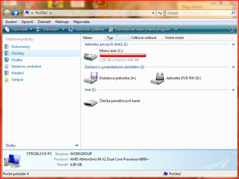

Ahoj,
zajímá mě jestli jde nějakým způsobem udělat vlastní složka v tento počítač - jde mi o to, že čtečka karet se zobrazuje jako 4 vyměnitelný disky a já bych je chtěl všechny mít ve složce "čtečka karet". tak co, je nějaký způsob jak tam onu složku udělat??
dík

Dík všem za cenné rady, takže jsem to nejjednodušeji vytvořil tak že, jsem přes správce disků namapoval disky na složky na disku a když jsem pak hledal jak udělat složku v TP, kam bych hodil zástupce, tak jsem narazil na free soft folder2mypc, pro toho, kdo se nechce sám hrabat v registrech. Díky, VYŘEŠENO!
