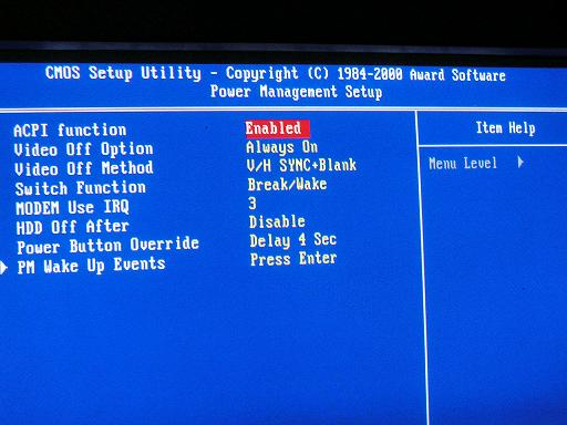

Dobrý den.Potřeboval bych nastavit bios tak. aby po výpadku dodávky proudu a opětovném obnovení dodávky, se PC automaticky zapnul.Hledal jsem v biosu v nastavení Power Management Setup položku: State After Power Failure (Restore on AC/Power Loss), ale nenašel jsem.Zkoušel jsem snad všechna možná nastavení, ale požadovaný výsledek se nedostavil.Je možné, že by tato verze biosu tuto funkci nepodporovala?Prosím o radu.
Na fotkách jsou položky v části biosu Power Management Setup.
Po stuštění PC se na první obrazovce objeví:Award Modular Bios v 6.00PG An Energy Star Ally.Copyright (C) 1984-2000 Award Software Inc.
Myslím, že s tohoto se dá vyčíst verze biosu.
Díky Witch

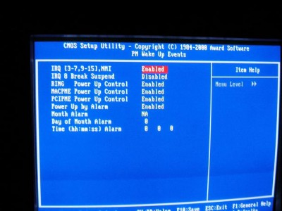

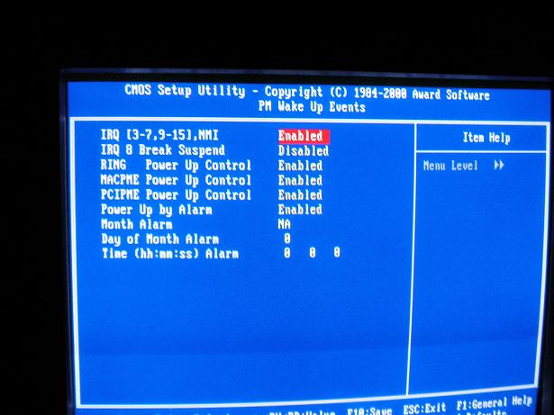

Co je v záložce PM Wake Up Events ?
witch
Příspěvky: 9
Registrován: duben 08
Re: Jak v BIOSu nastavit automatický start po výpadku proudu?*
Příspěvekod witch » 15 lis 2009 19:41
v záložce PM Wake Up Events je toto:

Příspěvekod zao » 15 lis 2009 20:23
podle mě by to mělo být switch function, když to rozbalíš je tam co??
jinak z manuálu jsem toho moc nedočetl
witch
Příspěvky: 9
Příspěvekod witch » 16 lis 2009 09:15
Po rozbalení tam jsou pouze 2 možnosti-break wake nebo disabled. Vyzkoušel jsem obě nastavení a nic, PC se nezapnul.(po změně jakéhokoliv nastavení používám klávesu F10 k uložení změn a opuštění biosu)
Včera večer jsem pc vypnul standartní cestou.start-vypnout. A dnes ráno když jsem zastrčil vidlici do zásuvky tak se PC sám zapnul.
Nechápu jak se to stalo, přitom jsem změnil pouze v nabídce řízení spotřeby, v ovl.panelech veškerá nastavení na "Nikdy nevypínat" tím jsem sledoval jen to, aby se PC po delší době nečinnosti sám nevypnul, nepřešel do úsporného režimu režimu spánku atd. Nemyslel jsem si, ani si nemyslím, že by se to mělo projevit v automat.startu po obnovení dodávky proudu, natož v nastavení biosu.
No teď jsem to zkoušel asi 5x , ale ani jednou se PC nezapnul.Interval mezi vypnutím a zapnutím byl cca 5min. Je možné, že by intrval mezi vyp. a zap do sítě byl rozhodující? Zkusím delší interval.Zatím dík za rady .
