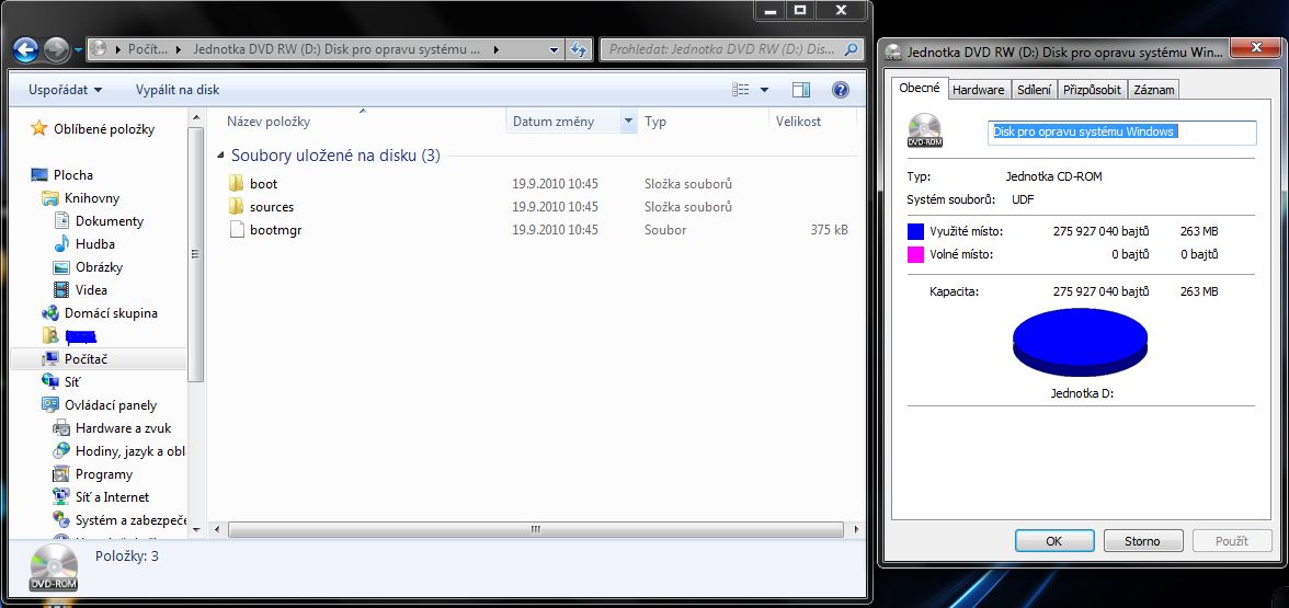

Dobrý den, potřebuju poradit, mám nový notebook Acer Aspire s Windows 7 a chtěl bych se zeptat. Nedostal jsem k notebooku žádné DVD s OS , ten byl rovnou na HDD, když spustím program pro vytvoření disku pro opravu systému a vtvořím ho na DVD, budu z něj potom moc přeinstalovat OS ?
EDIT: na DVD je 263 MB a je na něm tohle :

podle me ano

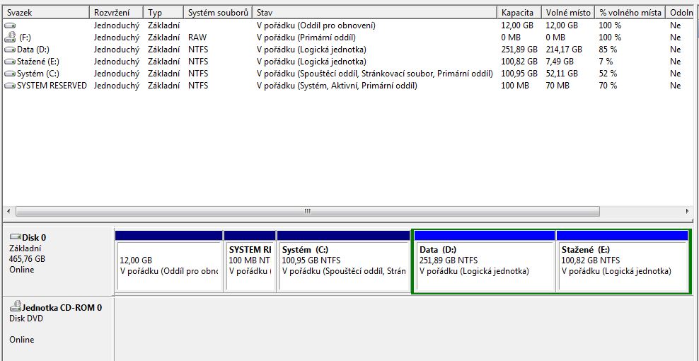

podívej se do správce disků a tam budeš mít neviditelnou partition a na ní máš zálohu systému. Nevím přesně kterou klávesou je to u Aceru, ale u HP když při bootu zmáčkneš F6, tak se spustí instalace z té skryté partition a během pár minut máš čistý systém včetně všech ovladačů a serepetiček, co k tomu dal výrobce.
Z toho disku pak budeš moct obnovovat tak, ale mrkni se po tom skrytém oddílu. Bylo by to jednodušší a nemusíš sebou tahat cédéčko

EDIT: v tom Sprívci Disků je opravdu nějaký oddíl SYSTEM RESERVED, chtělo by to zjistit jakým tlačítkém spustím reinstalaci systému po restartu pc ! ( data mám zálohovaná )

Prostě pokud máš ten recovery oddíl, tak na něm je uložen obraz toho disku se systémem. Pokud by byly problémy a musel by se reinstalovat systém, tak se pouze obnoví ten obraz a přehraje ten poškozený systém a všechno potom bude ok jako při prvním spuštění. Tudíž bez toho, co jsi potom dodatečně doinstalovával. Pokud ale ten skrytý oddíl není a máš jak to recovery DVD, tak ty zálohy můžeš vytvářet sám v okamžik, kdy uznáš za vhodné a obnovení ti pak nechá i ty pozdější soubory. Daleko pohodlnější je ale mít přímo na disku ten oddíl a nemusíš sebou tahat další příslušenství. Případně se podívej do toho zálohovacího programu, jestli neumí zálohovat i na disk a ne jen na DVD
EDIT: Jaká je velikost toho skrytého oddílu? Klávesu zjistíš,když bude bootovat systém, tak se tam píše Del BIOS Setup, F12 boot priority a dejme tomu F6 recovery, tak to sleduj

Ten oddíl System Reserved má kapacitu 100 MB a 72 MB volného místa

Tak to nebude ten oddíl.Ten mívá většinou kapacitu kolem 3 GB. Tak strč do mechaniky to DVD a restartuj a doufej, že se načte a obnoví

Dej tento počítač - správa počítače - správce disků a tam by měl být NEPOJMENOVANÝ disk a vlevo napsáno oddíl pro obnovení viz foto. Acer by to tam měl mít. Z toho to při zmáčknutí něčeho při boootu snadno obnovíš do nastavení jako jsi měl po koupi, jak tu psali.
Jen nechápu, že mi píše 12 GB volných z 12 GB.

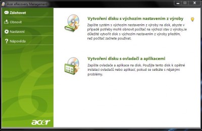

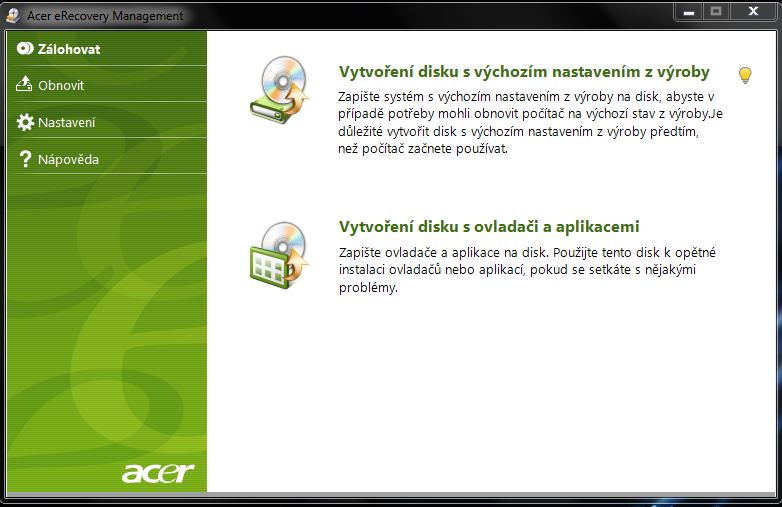

Tak jsem v manuálu zjistil že je manuál přímo v notebooku v polože Start - > Acer ..... No a zjistil jsem že jsem vytvořil asi jiný disk ! Kterým bych asi Windows 7 nenainstaloval ! Ale zjistil jsem kde vytvořit disk pro obnvení výchozího nastavení z výroby. (viz. příloha)
Takže vytvořím tenhle disk , a budu postupovat podle návodu , jak naformátovat disk a obnovit to nastavení z toho mého vytvořeného DVD !
Zatím moc díky !
