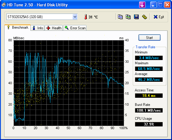

HD Tune: ST9320325AS Benchmark
Transfer Rate Minimum : 3.4 MB/sec
Transfer Rate Maximum : 68.5 MB/sec
Transfer Rate Average : 46.2 MB/sec
Access Time : 18.4 ms
Burst Rate : 108.1 MB/sec
CPU Usage : 32.9%

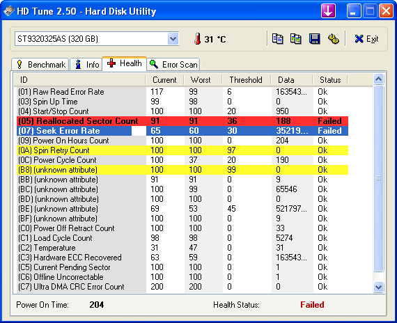

HD Tune: ST9320325AS Health
ID Current Worst ThresholdData Status
(01) Raw Read Error Rate 117 99 6 163543357 Ok
(03) Spin Up Time 99 98 0 0 Ok
(04) Start/Stop Count 100 100 20 950 Ok
(05) Reallocated Sector Count 91 91 36 188 Failed
(07) Seek Error Rate 65 60 30 3521946 Failed
(09) Power On Hours Count 100 100 0 204 Ok
(0A) Spin Retry Count 100 100 97 0 Ok
(0C) Power Cycle Count 100 37 20 190 Ok
(B8) (unknown attribute) 100 100 99 0 Ok
(BB) (unknown attribute) 91 91 0 9 Ok
(BC) (unknown attribute) 100 99 0 65546 Ok
(BD) (unknown attribute) 100 100 0 0 Ok
(BE) (unknown attribute) 69 53 45 521797663 Ok
(BF) (unknown attribute) 100 100 0 9 Ok
(C0) Power Off Retract Count 100 100 0 33 Ok
(C1) Load Cycle Count 98 98 0 5274 Ok
(C2) Temperature 31 47 0 31 Ok
(C3) Hardware ECC Recovered 63 59 0 163543357 Ok
(C5) Current Pending Sector 100 100 0 1 Ok
(C6) Offline Uncorrectable 100 100 0 1 Ok
(C7) Ultra DMA CRC Error Count 200 200 0 0 Ok
(FE) (unknown attribute) 100 100 0 0 Ok
Power On Time : 204
Health Status : Failed
CPU Usage : 32.9%
Power On Time : 204
Re: W7 nenaběhnou, seknou se při bootovaní

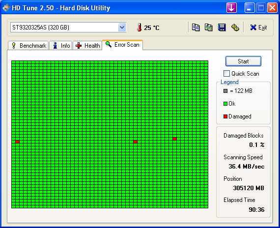

Az dojedede ten Error scan, tak ho sem vlozim. Na screenu Healt je řádek Seek Error... taky červenej, jenom jsem ho měl vybranej, proto je modře.

Jak může být poškozený kód v MBR, když jasně píše, že se mu to zasekne při spouštěcí obrazovce, kdy už je dávno kód v MBR vykonán. To je těžká kravina.
Disk se zřejmě pomalu vydává na věčný odpočinek. Počet přealokovaných sektorů už překročil maximum, disk už nemá žádné záložní sektory, kterými by mohl nahradit nově poškozené sektory.
Zásek při startu může být způsoben právě poškozením některého systémového souboru nebo ovladače v důsledku poškození disku.
Raději si ještě stáhni soft přímo od výrobce disku, HDD může některé údaje S.M.A.R.T. chybně interpretovat.
Zkus pomocí nástroje pro opravu spouštění z instalačního DVD nebo recovery CD obnovit systém z nějakého bodu obnovy, před tou včerejší instalací Hamachi.
Tak tady je ten Error screen.
Jinak když připojím HDD ke stolnímu pc (jako druhý), tak normálně šlape, takže jsem si naštěstí data již stáhnul. S tím bodem obnovení zkusím zítra, musím nejdříve stáhnout W7. Na tom HDD jsou jice originální, ale nevím, jak bych je mohl vydolovat ven. Takže zítra to zkusím a budu hlásit výsledek. Zatím mockrát děkuji za Váš čas.
