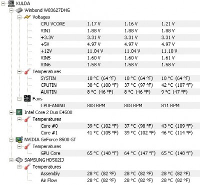

kulda.s
Příspěvky: 172
Registrován: prosinec 08
Re: PC samo zamrzá
Příspěvekod kulda.s » 14 říj 2010 15:51
Obrázek s teplotama přikládám v příloze ;)
Žbeky
Příspěvky: 22288
Registrován: květen 08
Bydliště: Vsetín - Pardubice
Re: PC samo zamrzá
Příspěvekod Žbeky » 14 říj 2010 15:53
Nevím jestli to je chyba měření ale ukazuje to na 12V větvi jen 11V. Máš možnost zkusit jiný zdroj?

d1amond
Elite Level 12
Elite Level 12
Příspěvky: 16119
Bydliště: České Budějovice
Re: PC samo zamrzá
Příspěvekod d1amond » 14 říj 2010 17:41
Žbeky: 11V je skutečný odběr z 12V větve.
Jinak zdroj je první na snadě, takže vyměnit - v Tvém případě pořídit nový, kvalitní. Tento stačí k Tvé sestavě:
http://www.alza.cz/seasonic-ss-400et-f3-d167021.htm
a pokud bys do budoucna dával třeba lepší GK, tak ber tento:
http://www.alza.cz/seasonic-ss-500et-f3-d167022.htm
Žbeky
Příspěvky: 22288
Re: PC samo zamrzá
Příspěvekod Žbeky » 14 říj 2010 17:46
Ne, to by mělo ukazovat napětí na větvi, ať je zatížená jakkoliv. Batrka má 1,5V ať je v hodinách nebo jen na multimetru. Takže žádný skutečný odběr to není
