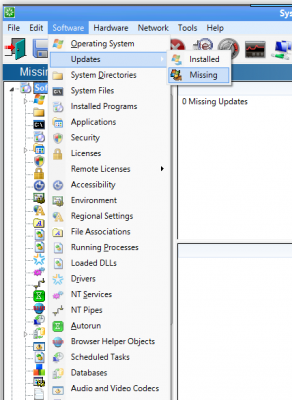

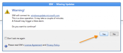

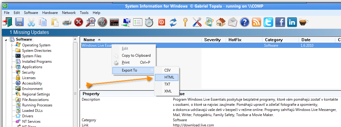

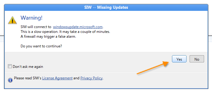

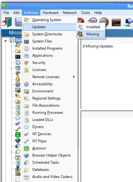

Skús si stiahnuť http://www.gtopala.com/siw-download.html (SIW Without Installer (English-Only)) Freeware Version celkom dole. Je to portable a môžeš to spustiť rovno z plochy bez zbytočných zápisov do registrov.
Na ploche sa ti objaví ikonka reportu, kliknúť, objavia sa chýbajúce aktualizácie. Označiť myšou číslo aktualizácie napr. KB52524163 a pravým tlačítkom myši dať kopírovať.
Cez IE prejdi sem http://catalog.update.microsoft.com/v7/ ... ation.aspx a vpravo do okna hľadať klikni a daj pravým tlačítko myši prilepiť. Daj tam len čísla a písmená, zátvorky nie, lebo to potom niekedy nenájde. Alebo niektoré aktualizácie nemajú označenie ale názov, tak ten tam treba prekopírovať. Dáš hľadať, zobrazia sa ti tie aktualizácie, musíš vybrať podľa svojho OS, lebo ti nájde od xp cez vistu, 7, 32 aj 64... Potom myslím tam je pridať do košíka (tú aktualizáciu podľa tvojho OS). Ak ich bude viac chýbať, tak stále len dookola dať vyhľadať a pridávať do košíka. Potom pod oknom hľadania je zobraziť košík, tam budeš mať počet aktualizácií ktoré si si pridal. Kliknúť na zobraziť košík, zobrazia sa ti všetky, ktoré si pridal, dáš stiahnuť, ešte bude dialógové okno, že kde ich má stiahnuť, najlepšie na prac, plochu.
Postupne sa posťahujú, už si nepamätám či ich treba rozbaliť či ani nie, ale ide o to, že tam bude v súbore daná aktualizácia v rôznych jazykoch, takže podľa toho aký jazyk používa tvoj OS (asi buď en alebo cz) dáš inštalovať len ten súbor,na ostatné aj keby si klikol tak ti hodí hlášku, že jazyk nie je podporovaný tvojim OS alebo niečo také. Jazyk potrebnej aktualizácie pre tvoj OS zistíš podľa koncovky súboru, tam bude en, cz atď. Takže len klikneš na svoju jazykovú verziu aktualizácie a začne sa ti klasicky aktualizovať systém, odklikáš podľa pokynov a uvidíš ako ďalej. Možno bude treba preštartovať a potom si daj zase ten SIW program a zistiť chýbajúce aktualizácie, či sa ti takto ručne podarilo systém aktualizovať. Ak ich už SIW neukáže ako chýbjúce tak je to v poriadku a podarilo sa aktualizovať. Ak nie, tak potom treba začať cez google vyhľadávať, ale budeš vedieť presne ktorá sa ti neaktualizovala, čiže môže potom zadávať do Google napr. "KB8695241 atď. failure update" a tam sa dozvieš či treba najprv odinštalovať nejakú inú aktualizáciu a nainštalovať tú čo ti chýba a až potom tú čo si odinštaloval. Dosť často je to práve tá chyba, že nejaká iná aktualizácia blokuje druhú. Alebo už ťa to navedie veľmi pravdepodobne na nejaké riešenie, lebo chybu už niekto určite riešil. Ak vieš ktorá aktualizácia sa ti to každý deň pokúša nainštalovať, tak môžeš začať aj týmto posledným, čiže vyhľadávať cez google.
