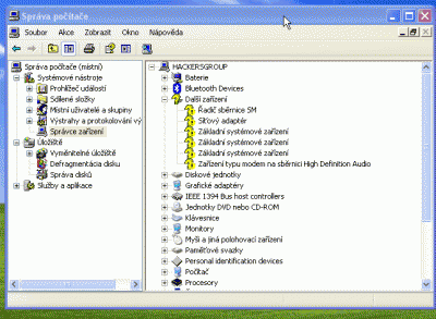

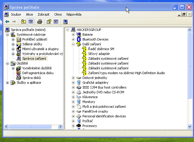

Potrebujem poradiť z ktorého serveru stiahnem XP ovládače na book HP Pavilion dv6500 pre Ethernet a High Definition Audio.. Na nete nachádzam mrtve linky poprípade ovládače pre Vistu... Máte link? Vopred dakujem!

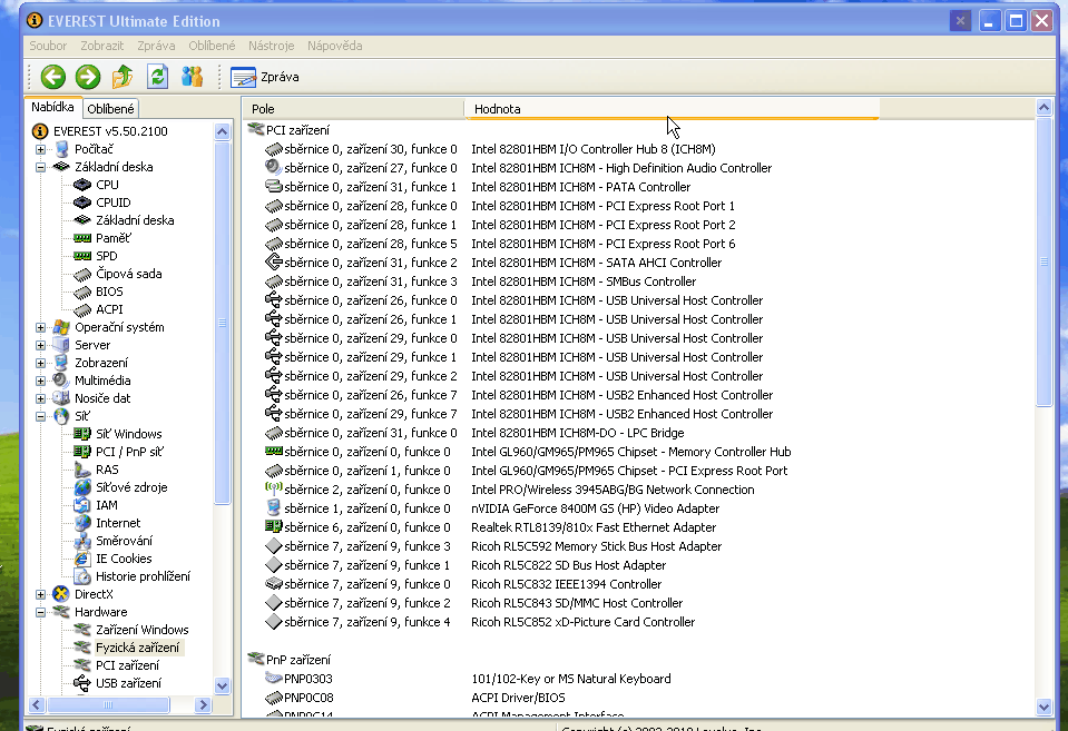

Stáhni si program Everest a napiš nám, co ti vypíše za informace o síťové kartě, budeme muset sehnat ovladač přímo na čip od síťovky, pokud to půjde.

Zkus toto : http://download.cnet.com/Realtek-RTL813 ... ag=mncol;2 .
