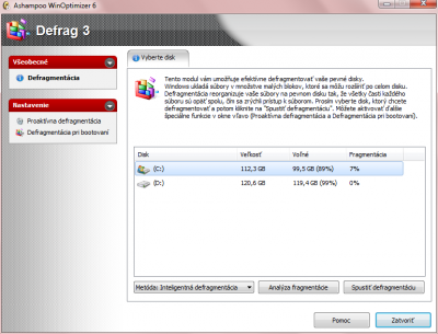

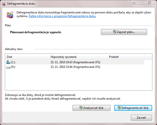

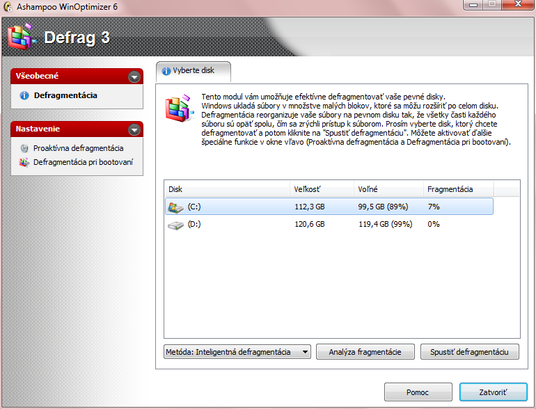

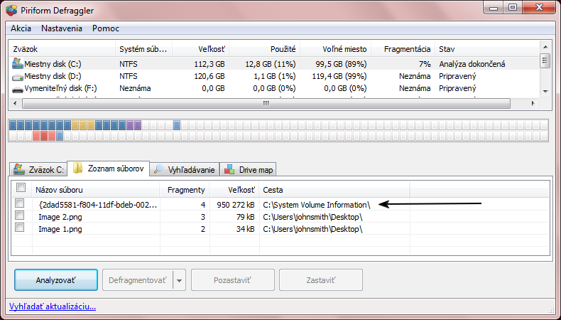

Defragmentovací nástroj vo Windows 7 mi ukazuje 0% a ostatné 7%. Fragmentované sú súbory v bodoch obnovenia, staršie som vymazal, lebo defragmenačné programy (okrem Windowsáckeho ten ukazoval 0%) mi signalizovali už 14%. Aj keď spustím defragmentačné programy ako správca, nezdefragmentujú ten priečinok - "System Volume..."- ani pri defragmentácii pri bootovaní. Zrejme to nevadí, lebo ten priečinok používa systém a ukladá tam body obnovenia, ale v xp som bol prakticky stále na 0 % nielen podľa windows defragmentovacieho nástroja, ale aj iného a tu som na 0% len podľa windows defrag a reálne 7%. Dá sa ten priečinok nejako zdefragmentovať, či to tak má byť vo W7?

Chcel som vedieť či sa dá priečinok bodov obnovenia defragmentovať aj mimo boot defragmentácie, ako to bolo v XP. Je mi jasné, že len čo sa vytvorí nový bod obnovenia zase to bude fragmentované, ale nerozumiem prečo to Ashampoo (alebo iný program, ktorý to umožňuje)v proaktívnom móde defragmentácie priebežne nedefragmentuje, keď v XP to možné bolo. To ma zaujíma a k tomu smerovala aj moja otázka prečo je to zamknuté a nezdefragmentuje sa ani pri spustení defragmentačného programu ako administrátor. Preto nemá význam použiť v tomto prípade ani Paragon Total Defrag, lebo aj keď mi celý disk zdefragmentuje v boot režime a tesne po defragmentácii mi ukáže 0%, len čo sa vytvorí nový bod obnovenia, znova to vyskočí a každú chvíľku defragmentovať pol hodiny v boot režime , to asi nie. Iná možnosť je jednoducho vypnúť službu ukladania bodov obnovy, staré vymazať, potom to bude reálne okolo 0% a nie ako teraz, že Windows defragmentátor jednoducho tých 7 % reálnej fragmentácie ignoruje, kým iné programy na defragmentáciu to ukazujú. Ale to príde na rad až neskôr, teraz je ešte W čerstvý, tweekovanie príde až po dôkladnom oboznámení sa s funkciami a nie hneď v úvode, lebo to nedopadá dobre o čom svedčia aj mnohé fóra, kde potom uživátelia žiadajú o pomoc pri vrátení nastavení do pôvodného stavu.
Je mi jasné, že systém ten fragmentovaný priečinok asi veľmi nespomaľuje, lebo s bodmi obnovenia nepracuje stále, ale nebol som na to v XP zvyknutý.
