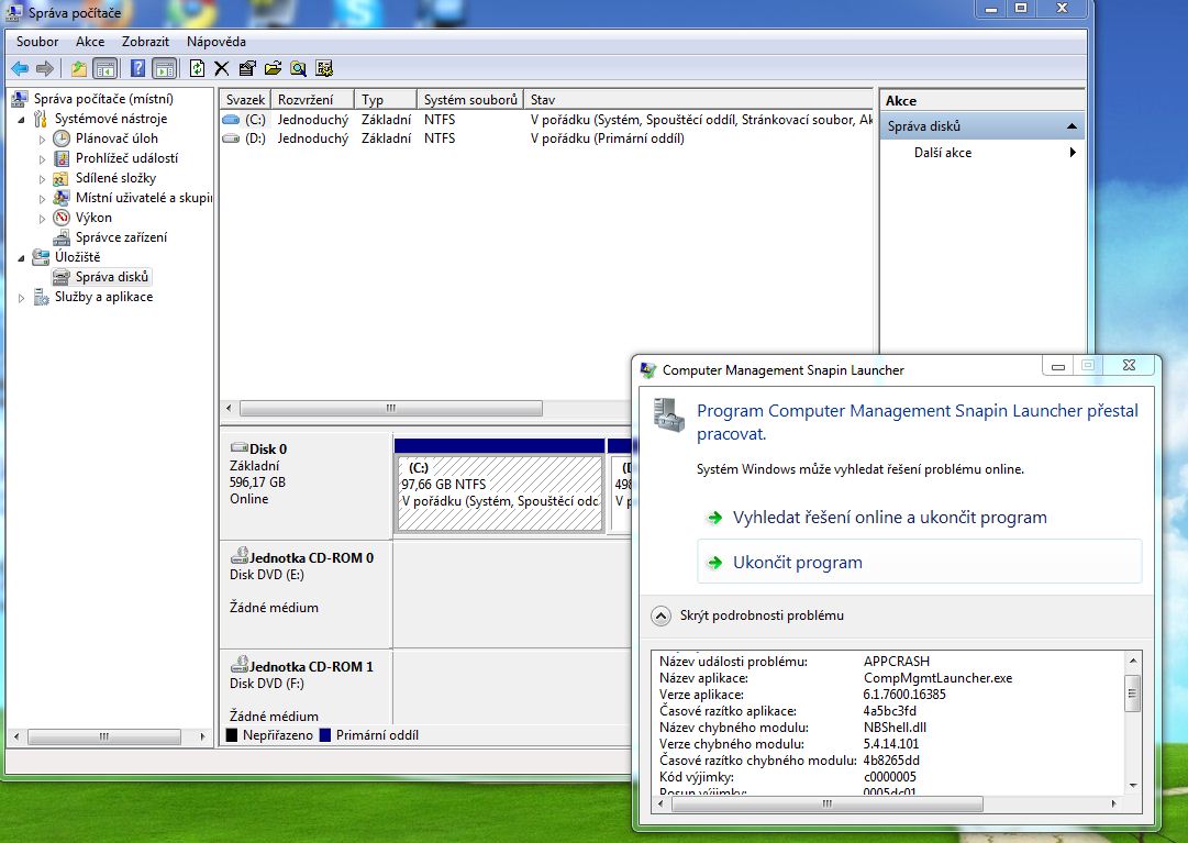

Ahojte mám menší problém kdykoliv po zapnutí pc nebo při chodu kliknu na ikonu počítač(tento počítač)pravým
a dám sparovat tak mi naběhne:Program Computer Management Snaip Launcher přestal pracovat Viz Screen
Nevíte co stím ?
Já dám ukončit a už to neotravuje ale po každém resetu či zapnutí vypnutí to udělá zase :-(
Prosím jesi mi někdo poradí děkuji
Zajímalo by mě o co se jedná a proč to chybu hlásí zkoušel jsem reinstal ale po 3 dnech to začalo dělat taky :-(

Hlásí to poškozený modul NBShell.dll a je tam uvedena i jeho verze. Zkus si stáhnou uvedený modul z netu a nakopíruj jej na původní (přepsat). Mohlo by to pomoci. Případně spusť kontrolu disku se systémem s opravou případných chyb. Kontrola proběhne po restartu a trvá podle velikosti kontrolovaného disku.
Edit: Uvedený NBShell.dll je součástí vypalovacího programu Nero, ale může to být také vir. Pro jistotu uvedený soubor nech zkontrolovat na VirusTotal - http://www.virustotal.com/

OK stáhnu a překopíruji
Dotaz: Je možné že to udělalo NERo ? Mám NERO 10 poněvadž to asi 3 dny šlo a pak to začalo hlásit chybku :-(Po instalaci programů bylo mezi nimi i NERO

Ano.
